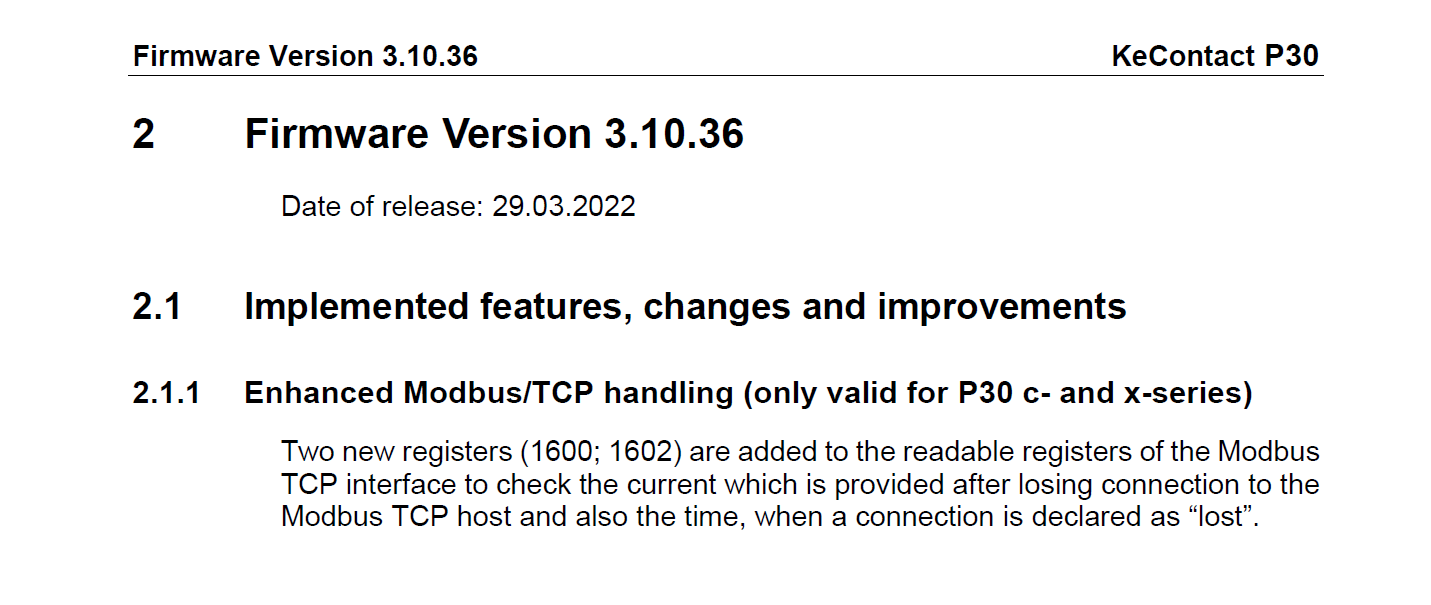

Leider habe ich bereits die aktuellste Version. Da ich keine P30 x-series habe, endet meine Firmware aktuell bei V3.10.36 (März 2022). In den x-series Release Notes ist der Umstand mit Modbus beschrieben und auch die Umstellung darauf. Jetzt gehe ich nochmal auf den Händler zu.

Diese Version müsste Modbus können.
