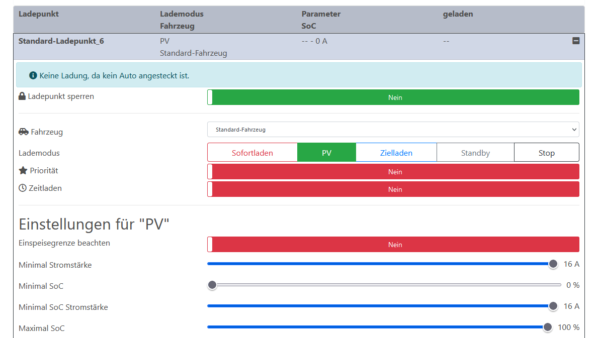

Ich habe mir mal openWB2.0 hinsichtlich dem schon gewünschten Feature in 1.9 angesehen:
viewtopic.php?p=70130#p70130
Leider wird auch in 2.0 der PV(min) Ladestrom wieder auf die Einstellung mit maximal 16A begrenzt.
Warum kann man das nicht gleich ändern/geradeziehen?
Macht jedenfalls bei 22kW Wallboxen für mich keinen besonderen Sinn.
Sofortladen ist ja auch mit 32A möglich.
Wäre sehr schön, wenn Ihr das noch abändern könntet.

Spricht technisch nichts dagegen, war aber nie die Intention des Min-Anteils bei PV-Laden. 32A halte ich an der Stelle aber definitiv für übertrieben. Was hat es mit PV-Laden zu tun, wenn nicht geregelt werden kann?

LutzB hat geschrieben: Fr Nov 11, 2022 9:32 am @ilhagic
Mir ging es ( wie im obigen Link beschrieben ) darum, maximal schnell das Autos mit der maximalen Entladeleistung des Speichers und einem zusätzlich möglichen PV Überschuss zu laden.
Dafür müsste ich bei meiner PV-Anlage PVmin auf 22A einstellen können. ( einphasig und mit 5kW max. möglicher Entladeleistung des LG Speichers)
Ich gebe Euch daher recht, dass mit 32A PVmin nicht voll ausgeschöpft werden muss, denn für 32A reicht auch das Sofortladen.
Ich möchte mich auch nicht um des Kaisers Bart streiten, ob die Einstellung dann auf 30A, oder 25A begrenzt wird.
Allerdings könnte ich mir vorstellen, dass dann Nachfragen kommen, warum denn nun die Begrenzung z.B. auf 25A gesetzt wurde.
Also warum nicht gleich ( überflüssigerweise ) mit 32A möglich machen?

Habe nochmal kurz in den alten Beitrag geschaut:Ihaglc hat geschrieben: Fr Nov 11, 2022 10:03 amLutzB hat geschrieben: Fr Nov 11, 2022 9:32 am @ilhagic
Da gibt es doch schon eine Lösung. Die maximal erlaubte Speicherentladung entsprechend hochsetzen, damit diese Leistung auch bei PV genutzt wird.

Ja ich weiss.
Ich hatte auch darauf schon geantwortet, dass es viel einfacher wäre nur den Slider zu erweitern.
Man könnte es doch einfacher haben...
Ihaglc hat geschrieben: Di Aug 23, 2022 3:38 pm dh. in meinem Fall wäre dann im PV Laden
- die PV Mindest Soc Stärke auf 22A zu stellen
- und beim Speicher die erlaubte Entladeleistung auf 5000 W zu stellen?
- zusätzlich müssten dann aber auch die SOC Einstellungen von EV und Speicher angepasst werden, damit sie das Laden nicht behindern.
Meinst Du diese Einstellungen?
Für einen Einzellfall wären also dann einige Einstellungen nötig, die bei Nichtgebrauch dieses Falles wieder zurückgenommen werden müssten.
Den schon vorhandenen Slider in PVmin auf 32A zu erweitern wäre simpler.und der Haausverbrauch wird doch auch bei PV grösser PVmin berücksichtigt.
oder spricht es gegen eine Programmierungsänderung, weil zu aufwendig?

Verstehe immer noch nicht, warum die Einstellung im PV Modus auf 16A für den Mindeststrom begrenzt wird und warum das nicht geändert wird.
Ausser meinem Anwendungsfall kann ich es mir auch sehr gut vorstellen, dass es auch für grössere PV-Anlagen mit Speicher sinnvoll wäre.
Also noch mal die Frage, warum nicht?
