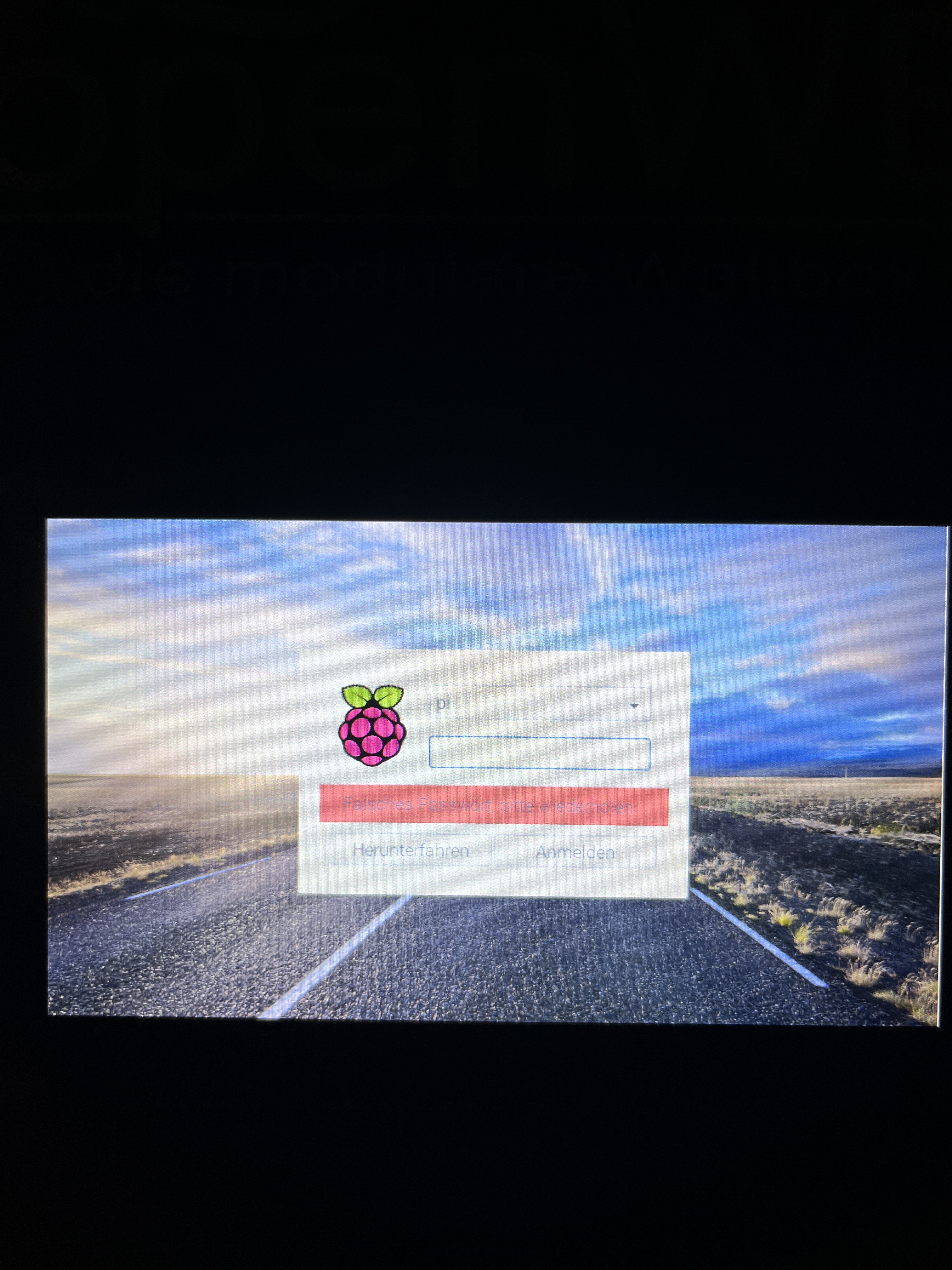

Hallo
und nun?
Wo finde ich die Daten ?
Was kann der Grund für diese Abfrage sein?
Besten Dank

Selbstinstalliert?

Nein
Fertig gekauft und seit 02/21 in Betrieb

Das gleiche hatte ich im August auch.
Meine Maßnahme:
WB mit dem LSS vom Netz trennen und nach 1 Minute wieder einschalten. Danach lief die WB wieder normal. Kein Pi Startbildschirm mehr auf dem Display. Später habe ich noch auf Software Version 1.9.277 aktualisiert.
Vor dem Ausschalten der WB noch einen Backup machen!
