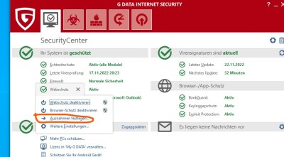

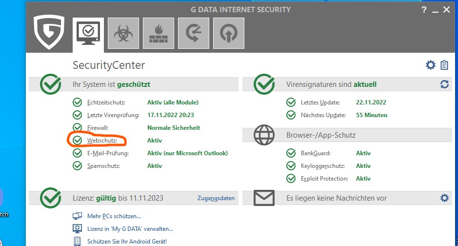

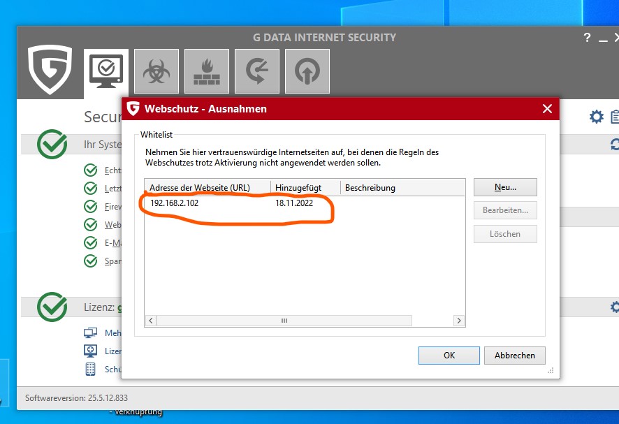

Auflösung:
Mit dem Support von G-Data konnte ich das Problem lösen.
Es lag an den Einstellungen im Bereich "Webschutz"
Dort kann man Ausnahmen festlegen.

Magst Du für andere hier posten, welche Einstellung man ändern musste?
Danke!
Danke!

wenn es weiter hilft, gerne:JHC hat geschrieben: Fr Nov 18, 2022 4:08 pm Magst Du für andere hier posten, welche Einstellung man ändern musste?
Danke!
ciao Markus

Das heist aber in Gegenzug das Edge nicht geschützt wurde von G-DataDarkmo hat geschrieben: Do Nov 17, 2022 4:10 pm ich komme. Ausschließlich mit Microsoft Edge zugriff auf meine OWB.
gruss
Heinz

nein, nur die IP der openWB nicht.
