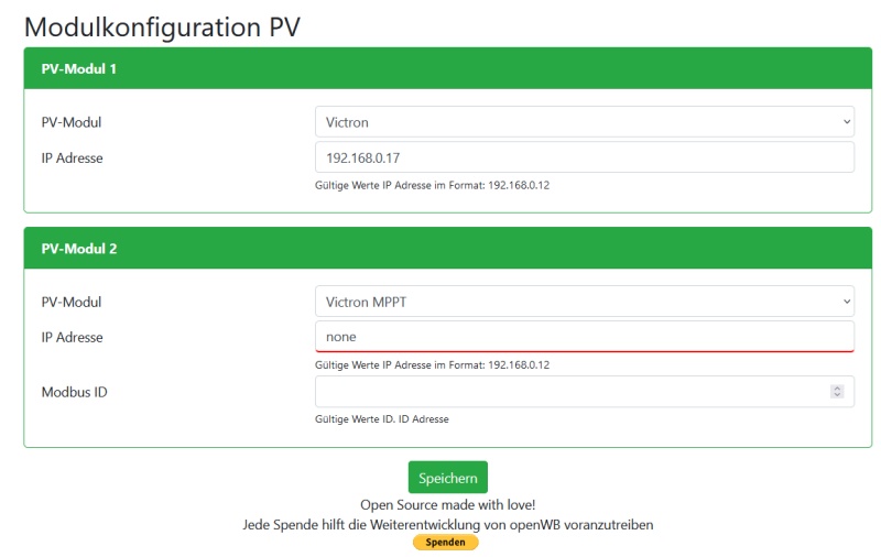

ich habe gestern einen zusätzlichen Victron MPPT installiert und habe jetzt 1x Fronius und 2x Victron MPPT
Kann aber nur zwei PV-Module angeben.
Gibt es einen Möglichkeit den zweiten Victron MPPT einzubinden?
lg
Harry

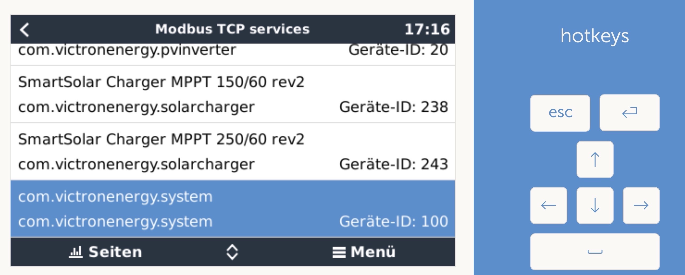

aiole hat geschrieben: Mo Nov 21, 2022 4:09 pm Victron hält die Daten aller DC/MPPT-WR vor. D.h., das eine PV-SW-Modul sollte für den Abruf des Victron-GX ausreichen. Es gibt dann vermutlich nur die Gesamt-PV-Erzeugung, was jedoch für eine korrekte Hausverbrauchsberechnung ausreicht.
Nein leider nicht, habe am Modbus nur die einzelnen MPPTs bereitgestellt, zumindest finde ich sonst keine ID die keine Fehlermeldung erzeugt wenn sie abgefragt wird.
ID 20 ist der Fronius und 100 nehme ich an ist die Venus, wenn ich diese abfrage kommt eine Fehlermeldung

suggarman
Beiträge: 411
Re: 3. PV-Modul?
Beitrag von suggarman »
Das GX Device liefert der openWB alle Daten, wenn du es konfiguriert hast. In der openWB EVU = Victron und im Cerbo unter Einstellungen/Dienste ModbusTCP aktivieren.

suggarman hat geschrieben: Di Nov 22, 2022 2:09 pm Das GX Device liefert der openWB alle Daten, wenn du es konfiguriert hast. In der openWB EVU = Victron und im Cerbo unter Einstellungen/Dienste ModbusTCP aktivieren.
OK, ich hab mal bei EVU den Victron Zähler konfiguriert, hatte bis jetzt den Fronius dort weil ich dachte es muss egal sein welcher der beiden als EVU genommen wird.
Dienste sind natürlich aktiviert sonst hätte ich ja die MPPTs nicht einzeln abfragen können.
Wenn das so funktioniert, ist mir aber nicht klar wieso ich dann einen Victron Mppt überhaupt konfigurieren kann.
Sehe es natürlich erst morgen wenn wieder was von oben kommt.
Mit Fronius EVU und in der Venus Modbus Dienste aktiviert werden die MPPTs nicht in der openWB bei der PV Leistung dazugerechnet.
lg
Beiträge: 8597
Has thanked: 158 times
Been thanked: 175 times
Re: 3. PV-Modul?
Die unterschiedlichen Einstellungen bei den PV-Modulen hattest Du schon gesehen?
Hast Du Modul 1 und Modul 2 mal vertauscht verwendet?
Die Module sind in 1.x "gewachsen". In v2.x wird das alles konsistent.
