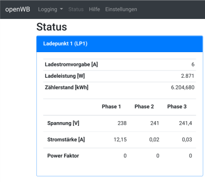

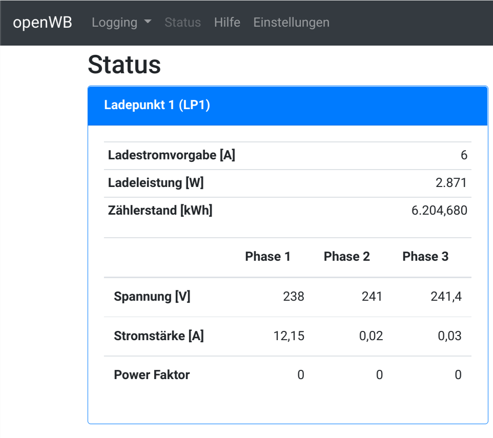

in letzter Zeit beobachte ich öfters das die Autos nicht richtig runterregeln. Ob es beide oder nur eins von beiden Autos betrifft kann ich aktuell leider noch nicht so genau sagen. Wenn ich den Ladevorgang ein mal stoppe und dann wieder starte funktioniert es meistens ohne Probleme.
Das Problem hatte ich schon mit der letzten Stable und auch mit der aktuellen Beta. Lademodus ist in diesem Fall Min+PV aber auch im normalen PV Modus hatte ich das schon gesehen.
So wie ich es sehe steigt die A Vorgabe und das Auto macht es auch richtig mit, aber wenn dann eine Wolke oder ein weiterer Verbraucher kommt geht die Vorgabe runter aber das Auto bleibt bei der vorherigen Ladeleistung stehen. (Wenn ich im Modus PV bin wird die Ladung dann auch irgendwann aufgrund des Bezugs gestoppt und irgendwann auch automatisch neu gestartet) Wodran könnte es liegen? (Hardware, Software, Auto...) Es ist nur sehr selten aber kommt immer mal wieder vor.
Es handelt sich um eine gekaufte OpenWB Series 2 Duo (die mit nur einer Zuleitung).
Auto ist ein eGolf.

Stromstärke [A] viel höher als Vorgabe [A]

Irgendwas passt bei deinen Zahlen nicht.
Die 1200W bei 7A können ja noch ungefähr stimmen.
Aber die 850W bei der Zoe können doch eigentlich gar nicht passen, das sind ja nur 3-4A. Und 6A ist ja die unterste Stufe.
In meinem Fall sind es 2871W bei 6A Vorgabe. Da sollten es ja eher ca. 1300W sein.
Martin
Martin

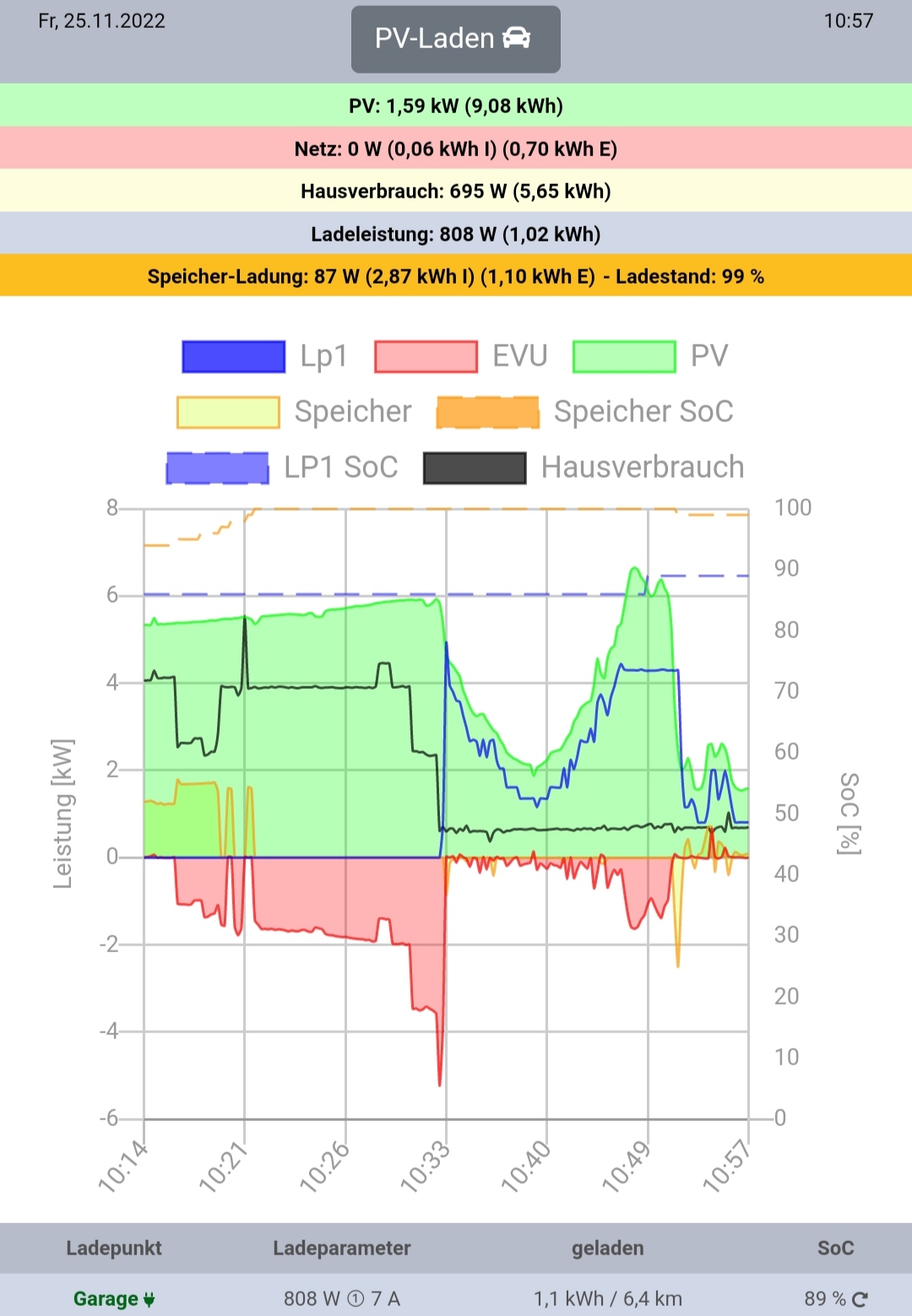

Re: Stromstärke [A] viel höher als Vorgabe [A]
Natürlich können die zahlen nicht stimmen
es sind nur 808W. (Ich lade mit 1 Phase)
