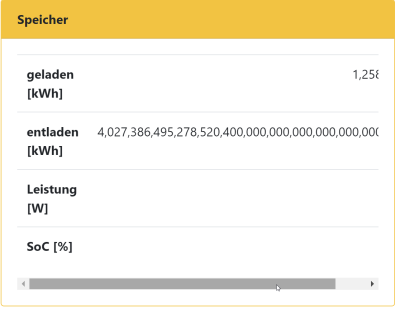

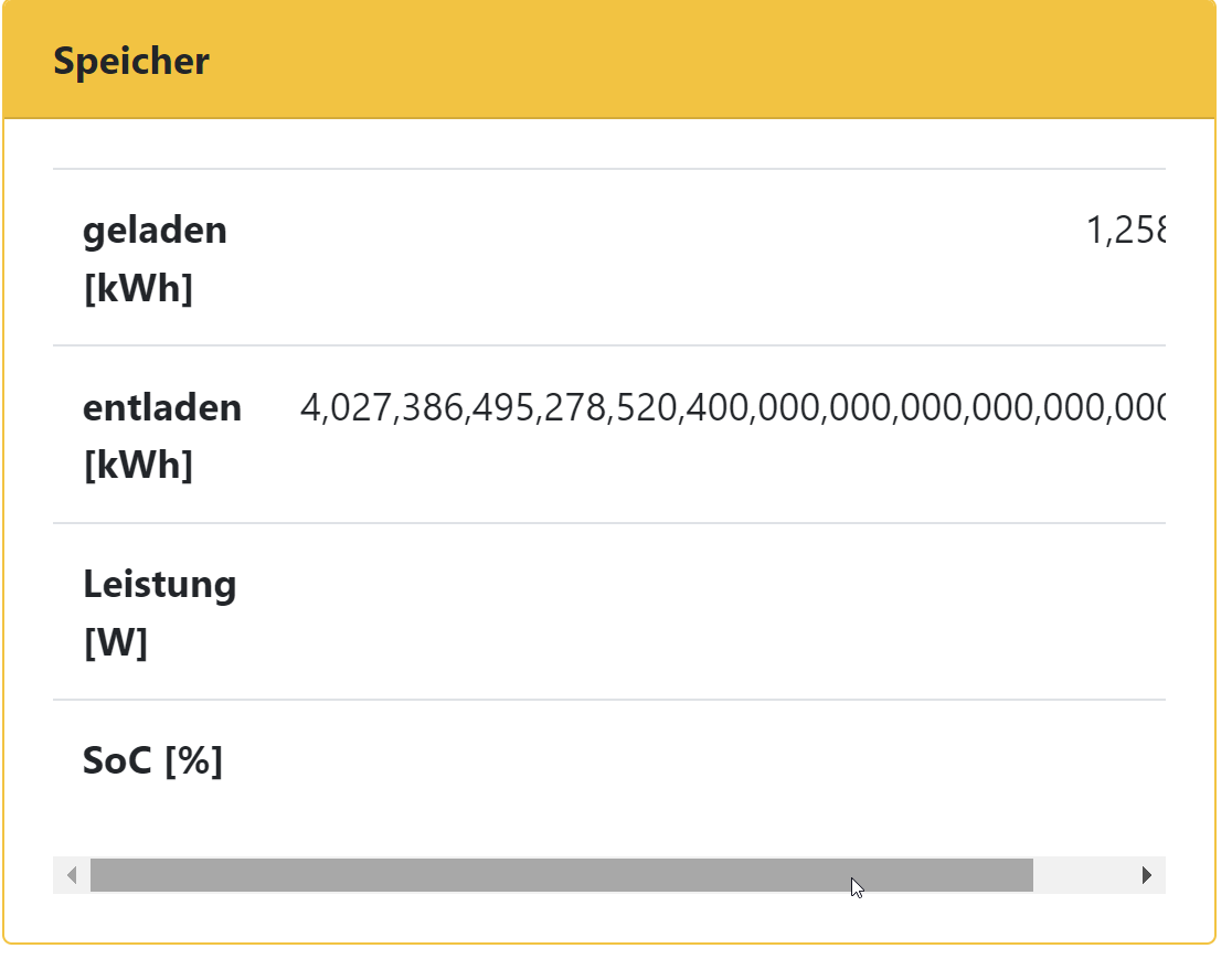

anbei die Konfiguration:
LP1 => Series 1/2 Autoerkennung mit PSA Soc Modul
LP2 => OpenWB Pro Tronity Modul
EVU => Solaredge Modul mit Standardport, EVU Glättung aus
PV => Module 1 => Solaredge WR. ID1:1, ID2:4,ID3:5 => gleiche IP wie Batterie
Speicher => Solaredge Speicher, kein zweiter Speicher angeschlossen => gleiche IP wie PV
Seit der Version 1.9.281 habe ich ein Problem, welches auch nicht mit der aktuellen Verion behoben wurde. Die Daten aus der Batterie werden nicht mehr richtig gelesen und ich habe einen falschen Wert für die Entladeleistung (siehe Bild), diese ändert sich auch nicht über den Tag. Ein- und ausschalten der Batterie und auch ein Neustart des Wechselrichters & OpenWB hat nichts geändert. Dadurch lädt die Batterie auch nur mit maximal 2KW und der Überschuss geht in das Netz.
LenaK hatte einen Fehler bei der Batterie behoben, denn wenn diese Leer ist, wird ein falscher Wert angezeigt. Dieses wurde im PullRequest #2411 der 1.9.277 behoben.
Anbei der Screenshot und das Debug Log. Vielleicht hat jemand eine Idee.

2022-11-25 15:03:13: PID: 28881: soc.modules.common.store._api: Saving InverterState(power=-351.73, exported=-4.0273864952785206e+39, currents=[-1.66, -1.06, -1.08], dc_power=None)
2022-11-25 15:03:13: PID: 28881: soc.modules.common.store._api: Saving BatState(exported=4.0273864952785206e+39, power=-157.0, soc=23.100000381469727, imported=1258889.545287721)
2022-11-25 15:03:13: PID: 28881: modules.common.simcount._simcount: imported: 0 Wh, exported: 0.441247 Wh, new state: SimCounterState(exported=4.0273864952785206e+39, timestamp=1669384993.2221375, power=-157.0, imported=1258889.545287721)
2022-11-25 15:03:13: PID: 28881: modules.common.simcount._calculate: power did not change sign. Total energy: -0.441247
2022-11-25 15:03:13: PID: 28881: modules.common.simcount._calculate: time passed: 0.0028376, power1: -154, power2: -157
2022-11-25 15:03:13: PID: 28881: modules.common.simcount._simcount: Previous state: SimCounterState(exported=4.0273864952785206e+39, timestamp=1669384983.0067735, power=-154.0, imported=1258889.545287721)
2022-11-25 15:03:13: PID: 28881: modules.devices.solaredge.scale: Registers [27991], Scale -2
2022-11-25 15:03:12: PID: 28881: modules.devices.solaredge.scale: Registers [42, 46, 44], Scale -2
2022-11-25 15:03:12: PID: 28881: modules.devices.solaredge.scale: Registers [9910946], Scale 0
2022-11-25 15:03:12: PID: 28881: modules.devices.solaredge.scale: Registers [27587], Scale -2
2022-11-25 15:03:12: PID: 28881: modules.devices.solaredge.scale: Registers [9644], Scale -2
2022-11-25 15:03:12: PID: 28881: modules.devices.solaredge.scale: Registers [60, 60, 64], Scale -2
2022-11-25 15:03:11: PID: 28881: modules.devices.solaredge.scale: Registers [58642408], Scale 0
2022-11-25 15:03:11: PID: 28881: modules.devices.solaredge.scale: Registers [10000], Scale -2
2022-11-25 15:03:11: PID: 28881: modules.devices.solaredge.scale: Registers [13489], Scale -2
2022-11-25 15:03:11: PID: 28881: modules.devices.solaredge.scale: Registers [64, 65535, 65535], Scale -2
2022-11-25 15:03:11: PID: 28881: modules.devices.solaredge.scale: Registers [1183232], Scale 0
2022-11-25 15:03:11: PID: 28881: modules.devices.solaredge.scale: Registers [13286], Scale -2
2022-11-25 15:03:11: PID: 28881: soc.modules.common.component_context: Update Komponente ['SolarEdge Wechselrichter']
2022-11-25 15:03:11: PID: 28881: modules.devices.solaredge.device: Solaredge Bat-WR-gleiche IP: 1, Externer WR: 0, 2. Speicher: 0, Speicherleistung subtrahieren: 0 2. IP: none, Num: 1
2022-11-25 15:03:11: PID: 28881: modules.devices.solaredge.device: Solaredge Slave-IDs: [1, 4, 5, none]
2022-11-25 15:03:11: PID: 28881: modules.devices.solaredge.device: Solaredge IP: 192.168.1.11:
2022-11-25 15:03:11: PID: 28881: legacy run server: Received command ["modules.devices.solaredge.device","inverter","192.168.1.11","","1","4","5","none","1","0","0","0",
2022-11-25 15:03:10: PID: 10682: **** Regulation loop start **** (LV1) at 77 main /var/www/html/openWB/regel.sh
2022-11-25 15:03:06: PID: 9250: **** Regulation loop needs 6 seconds (LV2) at 62 cleanup /var/www/html/openWB/regel.sh
2022-11-25 15:03:06: PID: 9250: Überschuss -3; mindestens 900 (LV1) at 104 nurpvlademodus nurpv.sh
2022-11-25 15:03:06: PID: 9250: uberschuss -3 wattbezug 3 ladestatus 0 llsoll 0 pvwatt -369 mindestuberschussphasen 900 wattkombiniert -3 schaltschwelle 230 (LV2) at 583 main /var/www/html/openWB/regel.sh
2022-11-25 15:03:06: PID: 9250: anzahlphasen 1 (LV1) at 582 main /var/www/html/openWB/regel.sh
2022-11-25 15:03:05: PID: 9250: Timing Umschaltung: 780 / 180 (LV1) at 17 u1p3pswitch u1p3p.sh
2022-11-25 15:03:05: PID: 9250: automatische Umschaltung aktiv (LV1) at 16 u1p3pswitch u1p3p.sh
2022-11-25 15:03:05: PID: 9250: Zeit zum abfragen aller Werte 5 Sekunden (LV1) at 183 main /var/www/html/openWB/regel.sh
2022-11-25 15:03:05: PID: 9250: chargestatlp1 0 chargestatlp2 0 chargestatlp3 0 (LV1) at 1310 loadvars loadvars.sh
2022-11-25 15:03:05: PID: 9250: plugstatlp1 1 plugstatlp2 0 plugstatlp3 0 (LV1) at 1309 loadvars loadvars.sh
2022-11-25 15:03:05: PID: 9250: lp1enabled 1 lp2enabled 1 lp3enabled 0 (LV1) at 1308 loadvars loadvars.sh
2022-11-25 15:03:04: PID: 9250: EVU 1:V/2A 2: V/-1A 3: V/-1A (LV1) at 1307 loadvars loadvars.sh
2022-11-25 15:03:04: PID: 9250: lla3 0 llv3 231.3 llas13 0 llas23  soclp1 72 soclp2 13 (LV1) at 1306 loadvars loadvars.sh
2022-11-25 15:03:04: PID: 9250: lla2 0 llv2 232.8 llas12 0 llas22  sofortll 16 hausverbrauch 526 wattbezug 3 uberschuss -3 (LV1) at 1305 loadvars loadvars.sh
2022-11-25 15:03:04: PID: 9250: lla1 0 llv1 231.3 llas11 0 llas21  mindestuberschuss 900 abschaltuberschuss 400 lademodus 2 (LV1) at 1304 loadvars loadvars.sh
2022-11-25 15:03:04: PID: 9250: pv1watt -369 pv2watt  pvwatt -369 ladeleistung 0 llalt 0 nachtladen 1 nachtladen 0 minimalA 6 maximalA 32 (LV1) at 1303 loadvars loadvars.sh
2022-11-25 15:03:04: PID: 9250: etproviderprice  etprovidermaxprice  (LV1) at 1301 loadvars loadvars.sh
2022-11-25 15:03:04: PID: 9250: speicherleistung -154 speichersoc 23 (LV1) at 1298 loadvars loadvars.sh
2022-11-25 15:03:04: PID: 9600: EVU RET: 0 (LV2) at 16 main modules/bezug_solaredge/main.sh
2022-11-25 15:03:04: PID: 28881: legacy run server: Completed running command in 0.41s: ["modules.devices.solaredge.device","counter","192.168.1.11","502","1"]
2022-11-25 15:03:04: PID: 28881: soc.modules.common.store._api: Saving CounterState(power=3.0, powers=[207.0, -83.0, -120.0], exported=5164783.0, currents=[2.4000000000000004, -1.5, -1.1], power_factors=[0.40590000000000004, -0.2599, -0.485], voltages=[231.21, 232.86, 231.29], frequency=50.0, imported=639846.0)
2022-11-25 15:03:04: PID: 28881: modules.devices.solaredge.scale: Registers [5164783, 2054038, 2625673, 2417953, 639846, 1117609, 826796, 628322], Scale 0
2022-11-25 15:03:04: PID: 28881: modules.devices.solaredge.scale: Registers [4059, -2599, -4850], Scale -2
2022-11-25 15:03:04: PID: 28881: modules.devices.solaredge.scale: Registers [5000], Scale -2
2022-11-25 15:03:04: PID: 28881: modules.devices.solaredge.scale: Registers [23121, 23286, 23129, 0, 0, 0, 0], Scale -2
2022-11-25 15:03:04: PID: 28881: modules.devices.solaredge.scale: Registers [24, 15, 11], Scale -1
2022-11-25 15:03:04: PID: 28881: modules.devices.solaredge.scale: Registers [-3, -207, 83, 120], Scale 0
2022-11-25 15:03:04: PID: 28881: modules.devices.solaredge.device: Start device reading {'componentNone': <modules.devices.solaredge.counter.SolaredgeCounter object at 0x76bbbfd0>}
2022-11-25 15:03:04: PID: 28881: modules.devices.solaredge.device: Solaredge ModbusID: 1
2022-11-25 15:03:04: PID: 28881: modules.devices.solaredge.device: Synergy Units: 1
2022-11-25 15:03:04: PID: 28881: modules.devices.solaredge.device: Solaredge Bat-WR-gleiche IP: None, Externer WR: None, 2. Speicher: None, Speicherleistung subtrahieren: None 2. IP: None, Num: None
2022-11-25 15:03:04: PID: 28881: modules.devices.solaredge.device: Solaredge Slave-IDs: [1, None, None, None]
2022-11-25 15:03:04: PID: 28881: modules.devices.solaredge.device: Solaredge IP: 192.168.1.11:502
2022-11-25 15:03:04: PID: 28881: legacy run server: Received command ["modules.devices.solaredge.device","counter","192.168.1.11","502","1"]
2022-11-25 15:03:03: PID: 9250: Calling SoC-Module: modules/soc_tronity/main.sh for chargepoint 2 (LV2) at 23 run_soc_module loadvars.sh
2022-11-25 15:03:03: PID: 9250: Request to run SoC-Module: soc_tronitylp2 (LV2) at 4 run_soc_module loadvars.sh
2022-11-25 15:03:03: PID: 9506: BAT RET:  (LV2) at 20 main modules/speicher_solaredge/main.sh
2022-11-25 15:03:03: PID: 28881: legacy run server: Completed running command in 1.60s: ["modules.devices.solaredge.device","inverter","192.168.1.11","","1","4","5","none","1","0","0","0",
2022-11-25 15:03:03: PID: 28881: soc.modules.common.store._api: Saving InverterState(power=-369.93000000000006, exported=-4.0273864952785206e+39, currents=[-1.7699999999999998, -1.05, -1.1], dc_power=None)
2022-11-25 15:03:03: PID: 28881: soc.modules.common.store._api: Saving BatState(exported=4.0273864952785206e+39, power=-154.0, soc=23.100000381469727, imported=1258889.545287721)
2022-11-25 15:03:03: PID: 28881: modules.common.simcount._simcount: imported: 0 Wh, exported: 2.32513 Wh, new state: SimCounterState(exported=4.0273864952785206e+39, timestamp=1669384983.0067735, power=-154.0, imported=1258889.545287721)
2022-11-25 15:03:03: PID: 28881: modules.common.simcount._calculate: power did not change sign. Total energy: -2.32513
2022-11-25 15:03:03: PID: 28881: modules.common.simcount._calculate: time passed: 0.0301965, power1: 0, power2: -154
2022-11-25 15:03:03: PID: 28881: modules.common.simcount._simcount: Previous state: SimCounterState(exported=4.0273864952785206e+39, timestamp=1669384874.2993453, power=0.0, imported=1258889.545287721)
2022-11-25 15:03:02: PID: 28881: modules.devices.solaredge.scale: Registers [28248], Scale -2
2022-11-25 15:03:02: PID: 28881: modules.devices.solaredge.scale: Registers [43, 45, 46], Scale -2
2022-11-25 15:03:02: PID: 28881: modules.devices.solaredge.scale: Registers [9910945], Scale 0
2022-11-25 15:03:02: PID: 28881: modules.devices.solaredge.scale: Registers [27299], Scale -2
2022-11-25 15:03:02: PID: 28881: modules.devices.solaredge.scale: Registers [10050], Scale -2
2022-11-25 15:03:02: PID: 28881: modules.devices.solaredge.scale: Registers [62, 60, 64], Scale -2
2022-11-25 15:03:02: PID: 28881: modules.devices.solaredge.scale: Registers [58642408], Scale 0
2022-11-25 15:03:01: PID: 28881: modules.devices.solaredge.scale: Registers [10300], Scale -2
2022-11-25 15:03:01: PID: 28881: modules.devices.solaredge.scale: Registers [15019], Scale -2
2022-11-25 15:03:01: PID: 28881: modules.devices.solaredge.scale: Registers [72, 65535, 65535], Scale -2
2022-11-25 15:03:01: PID: 28881: modules.devices.solaredge.scale: Registers [1183232], Scale 0
2022-11-25 15:03:01: PID: 28881: modules.devices.solaredge.scale: Registers [14794], Scale -2
2022-11-25 15:03:01: PID: 28881: soc.modules.common.component_context: Update Komponente ['SolarEdge Wechselrichter']
2022-11-25 15:03:01: PID: 28881: modules.devices.solaredge.device: Solaredge Bat-WR-gleiche IP: 1, Externer WR: 0, 2. Speicher: 0, Speicherleistung subtrahieren: 0 2. IP: none, Num: 1
2022-11-25 15:03:01: PID: 28881: modules.devices.solaredge.device: Solaredge Slave-IDs: [1, 4, 5, none]
2022-11-25 15:03:01: PID: 28881: modules.devices.solaredge.device: Solaredge IP: 192.168.1.11:
2022-11-25 15:03:01: PID: 28881: legacy run server: Received command ["modules.devices.solaredge.device","inverter","192.168.1.11","","1","4","5","none","1","0","0","0",
2022-11-25 15:03:00: PID: 9250: **** Regulation loop start **** (LV1) at 77 main /var/www/html/openWB/regel.sh
2022-11-25 15:03:00: PID: 6828: **** FATAL ********************************* (LV0) at 68 cleanup /var/www/html/openWB/regel.sh
2022-11-25 15:03:00: PID: 6828: **** FATAL Regulation loop needs 109 seconds (LV0) at 67 cleanup /var/www/html/openWB/regel.sh
2022-11-25 15:03:00: PID: 6828: **** FATAL ********************************* (LV0) at 66 cleanup /var/www/html/openWB/regel.sh
2022-11-25 15:03:00: PID: 6828: Überschuss -25; mindestens 900 (LV1) at 104 nurpvlademodus nurpv.sh
2022-11-25 15:03:00: PID: 6828: uberschuss -25 wattbezug 25 ladestatus 0 llsoll 0 pvwatt -428 mindestuberschussphasen 900 wattkombiniert -25 schaltschwelle 230 (LV2) at 583 main /var/www/html/openWB/regel.sh
2022-11-25 15:03:00: PID: 6828: anzahlphasen 1 (LV1) at 582 main /var/www/html/openWB/regel.sh
OK Value:1 accepted2022-11-25 15:02:59: PID: 6828: Nur PV Laden derzeit 3 Phasen, auf 1 Nur PV konfiguriert, aendere... (LV1) at 88 u1p3pswitch u1p3p.sh
2022-11-25 15:02:51: PID: 9028: Previous regulation loop still running. Skipping. (LV0) at 35 main /var/www/html/openWB/regel.sh
6828
2022-11-25 15:02:41: PID: 8935: Previous regulation loop still running. Skipping. (LV0) at 35 main /var/www/html/openWB/regel.sh
6828
2022-11-25 15:02:31: PID: 8838: Previous regulation loop still running. Skipping. (LV0) at 35 main /var/www/html/openWB/regel.sh
6828
2022-11-25 15:02:21: PID: 8743: Previous regulation loop still running. Skipping. (LV0) at 35 main /var/www/html/openWB/regel.sh
6828
2022-11-25 15:02:11: PID: 8649: Previous regulation loop still running. Skipping. (LV0) at 35 main /var/www/html/openWB/regel.sh
6828
2022-11-25 15:02:01: PID: 8544: Previous regulation loop still running. Skipping. (LV0) at 35 main /var/www/html/openWB/regel.sh
6828
2022-11-25 15:01:51: PID: 8421: Previous regulation loop still running. Skipping. (LV0) at 35 main /var/www/html/openWB/regel.sh
6828
2022-11-25 15:01:41: PID: 8326: Previous regulation loop still running. Skipping. (LV0) at 35 main /var/www/html/openWB/regel.sh
6828
2022-11-25 15:01:31: PID: 8232: Previous regulation loop still running. Skipping. (LV0) at 35 main /var/www/html/openWB/regel.sh
6828
2022-11-25 15:01:21: PID: 8138: Previous regulation loop still running. Skipping. (LV0) at 35 main /var/www/html/openWB/regel.sh
6828
2022-11-25 15:01:17: PID: 7421: Pause nach Umschaltung: 50s (LV0) at 7 main runs/u1p3pcheck.sh
2022-11-25 15:01:17: PID: 6828: Timing Umschaltung: 780 / 180 (LV1) at 17 u1p3pswitch u1p3p.sh
2022-11-25 15:01:17: PID: 6828: automatische Umschaltung aktiv (LV1) at 16 u1p3pswitch u1p3p.sh
2022-11-25 15:01:17: PID: 6828: Zeit zum abfragen aller Werte 6 Sekunden (LV1) at 183 main /var/www/html/openWB/regel.sh
2022-11-25 15:01:16: PID: 6828: chargestatlp1 0 chargestatlp2 0 chargestatlp3 0 (LV1) at 1310 loadvars loadvars.sh
2022-11-25 15:01:16: PID: 6828: plugstatlp1 1 plugstatlp2 0 plugstatlp3 0 (LV1) at 1309 loadvars loadvars.sh
2022-11-25 15:01:16: PID: 6828: lp1enabled 1 lp2enabled 1 lp3enabled 0 (LV1) at 1308 loadvars loadvars.sh
2022-11-25 15:01:16: PID: 6828: EVU 1:V/2A 2: V/1A 3: V/-1A (LV1) at 1307 loadvars loadvars.sh
2022-11-25 15:01:16: PID: 6828: lla3 0 llv3 232.0 llas13 0 llas23  soclp1 72 soclp2 13 (LV1) at 1306 loadvars loadvars.sh
2022-11-25 15:01:16: PID: 6828: lla2 0 llv2 233.4 llas12 0 llas22  sofortll 16 hausverbrauch 453 wattbezug 25 uberschuss -25 (LV1) at 1305 loadvars loadvars.sh
2022-11-25 15:01:16: PID: 6828: lla1 0 llv1 232.0 llas11 0 llas21  mindestuberschuss 900 abschaltuberschuss 400 lademodus 2 (LV1) at 1304 loadvars loadvars.sh
2022-11-25 15:01:16: PID: 6828: pv1watt -428 pv2watt  pvwatt -428 ladeleistung 0 llalt 0 nachtladen 1 nachtladen 0 minimalA 6 maximalA 32 (LV1) at 1303 loadvars loadvars.sh
2022-11-25 15:01:16: PID: 6828: etproviderprice  etprovidermaxprice  (LV1) at 1301 loadvars loadvars.sh
2022-11-25 15:01:16: PID: 6828: speicherleistung 0 speichersoc 23 (LV1) at 1298 loadvars loadvars.sh
2022-11-25 15:01:16: PID: 7136: EVU RET: 0 (LV2) at 16 main modules/bezug_solaredge/main.sh
2022-11-25 15:01:16: PID: 28881: legacy run server: Completed running command in 0.45s: ["modules.devices.solaredge.device","counter","192.168.1.11","502","1"]
2022-11-25 15:01:16: PID: 28881: soc.modules.common.store._api: Saving CounterState(power=25.0, powers=[198.0, 6.0, -179.0], exported=5164783.0, currents=[2.2, 1.3, -1.1], power_factors=[0.319, 0.1369, -0.6718999999999999], voltages=[231.63, 233.16, 231.6], frequency=50.0, imported=639846.0)
2022-11-25 15:01:16: PID: 28881: modules.devices.solaredge.scale: Registers [5164783, 2054038, 2625672, 2417948, 639846, 1117603, 826796, 628322], Scale 0
2022-11-25 15:01:16: PID: 28881: modules.devices.solaredge.scale: Registers [3190, 1369, -6719], Scale -2
2022-11-25 15:01:16: PID: 28881: modules.devices.solaredge.scale: Registers [5000], Scale -2
2022-11-25 15:01:16: PID: 28881: modules.devices.solaredge.scale: Registers [23163, 23316, 23160, 0, 0, 0, 0], Scale -2
2022-11-25 15:01:15: PID: 28881: modules.devices.solaredge.scale: Registers [22, 13, 11], Scale -1
2022-11-25 15:01:15: PID: 28881: modules.devices.solaredge.scale: Registers [-25, -198, -6, 179], Scale 0
2022-11-25 15:01:15: PID: 28881: modules.devices.solaredge.device: Start device reading {'componentNone': <modules.devices.solaredge.counter.SolaredgeCounter object at 0x74f955b0>}
2022-11-25 15:01:15: PID: 28881: modules.devices.solaredge.device: Solaredge ModbusID: 1
2022-11-25 15:01:15: PID: 28881: modules.devices.solaredge.device: Synergy Units: 1
2022-11-25 15:01:15: PID: 28881: modules.devices.solaredge.device: Solaredge Bat-WR-gleiche IP: None, Externer WR: None, 2. Speicher: None, Speicherleistung subtrahieren: None 2. IP: None, Num: None
2022-11-25 15:01:15: PID: 28881: modules.devices.solaredge.device: Solaredge Slave-IDs: [1, None, None, None]
2022-11-25 15:01:15: PID: 28881: modules.devices.solaredge.device: Solaredge IP: 192.168.1.11:502
2022-11-25 15:01:15: PID: 28881: legacy run server: Received command ["modules.devices.solaredge.device","counter","192.168.1.11","502","1"]
2022-11-25 15:01:15: PID: 6828: Calling SoC-Module: modules/soc_tronity/main.sh for chargepoint 2 (LV2) at 23 run_soc_module loadvars.sh
2022-11-25 15:01:15: PID: 6828: Request to run SoC-Module: soc_tronitylp2 (LV2) at 4 run_soc_module loadvars.sh
2022-11-25 15:01:14: PID: 7045: BAT RET:  (LV2) at 20 main modules/speicher_solaredge/main.sh
2022-11-25 15:01:14: PID: 28881: legacy run server: Completed running command in 1.80s: ["modules.devices.solaredge.device","inverter","192.168.1.11","","1","4","5","none","1","0","0","0",
2022-11-25 15:01:14: PID: 28881: soc.modules.common.store._api: Saving InverterState(power=-428.18000000000006, exported=-4.0273864952785206e+39, currents=[-1.56, -1.1400000000000001, -1.1600000000000001], dc_power=None)
2022-11-25 15:01:14: PID: 28881: soc.modules.common.store._api: Saving BatState(exported=4.0273864952785206e+39, power=0.0, soc=23.200000762939453, imported=1258889.545287721)
2022-11-25 15:01:14: PID: 28881: modules.common.simcount._simcount: imported: 0 Wh, exported: 0 Wh, new state: SimCounterState(exported=4.0273864952785206e+39, timestamp=1669384874.2993453, power=0.0, imported=1258889.545287721)
2022-11-25 15:01:14: PID: 28881: modules.common.simcount._calculate: power did not change sign. Total energy: 0
2022-11-25 15:01:14: PID: 28881: modules.common.simcount._calculate: time passed: 0.00282735, power1: 0, power2: 0
2022-11-25 15:01:14: PID: 28881: modules.common.simcount._simcount: Previous state: SimCounterState(exported=4.0273864952785206e+39, timestamp=1669384864.1208785, power=0.0, imported=1258889.545287721)
2022-11-25 15:01:14: PID: 28881: modules.devices.solaredge.scale: Registers [3290], Scale -1
2022-11-25 15:01:14: PID: 28881: modules.devices.solaredge.scale: Registers [49, 52, 51], Scale -2
2022-11-25 15:01:13: PID: 28881: modules.devices.solaredge.scale: Registers [9910936], Scale 0
2022-11-25 15:01:13: PID: 28881: modules.devices.solaredge.scale: Registers [3259], Scale -1
2022-11-25 15:01:13: PID: 28881: modules.devices.solaredge.scale: Registers [21116], Scale -2
2022-11-25 15:01:13: PID: 28881: modules.devices.solaredge.scale: Registers [62, 62, 65], Scale -2
2022-11-25 15:01:13: PID: 28881: modules.devices.solaredge.scale: Registers [58642404], Scale 0
2022-11-25 15:01:12: PID: 28881: modules.devices.solaredge.scale: Registers [20300], Scale -2
2022-11-25 15:01:12: PID: 28881: modules.devices.solaredge.scale: Registers [-7169], Scale -2
2022-11-25 15:01:12: PID: 28881: modules.devices.solaredge.scale: Registers [45, 65535, 65535], Scale -2
2022-11-25 15:01:12: PID: 28881: modules.devices.solaredge.scale: Registers [1183229], Scale 0
2022-11-25 15:01:12: PID: 28881: modules.devices.solaredge.scale: Registers [-10072], Scale -2
2022-11-25 15:01:12: PID: 28881: soc.modules.common.component_context: Update Komponente ['SolarEdge Wechselrichter']
2022-11-25 15:01:12: PID: 28881: modules.devices.solaredge.device: Solaredge Bat-WR-gleiche IP: 1, Externer WR: 0, 2. Speicher: 0, Speicherleistung subtrahieren: 0 2. IP: none, Num: 1
2022-11-25 15:01:12: PID: 28881: modules.devices.solaredge.device: Solaredge Slave-IDs: [1, 4, 5, none]
2022-11-25 15:01:12: PID: 28881: modules.devices.solaredge.device: Solaredge IP: 192.168.1.11:
2022-11-25 15:01:12: PID: 28881: legacy run server: Received command ["modules.devices.solaredge.device","inverter","192.168.1.11","","1","4","5","none","1","0","0","0",
2022-11-25 15:01:11: PID: 6828: **** Regulation loop start **** (LV1) at 77 main /var/www/html/openWB/regel.sh
2022-11-25 15:01:07: PID: 5393: **** Regulation loop needs 6 seconds (LV2) at 62 cleanup /var/www/html/openWB/regel.sh
2022-11-25 15:01:07: PID: 5393: Überschuss 7; mindestens 2700 (LV1) at 104 nurpvlademodus nurpv.sh
2022-11-25 15:01:07: PID: 5393: uberschuss 7 wattbezug -7 ladestatus 0 llsoll 0 pvwatt -527 mindestuberschussphasen 2700 wattkombiniert 7 schaltschwelle 690 (LV2) at 583 main /var/www/html/openWB/regel.sh
2022-11-25 15:01:07: PID: 5393: anzahlphasen 3 (LV1) at 582 main /var/www/html/openWB/regel.sh
2022-11-25 15:01:06: PID: 5393: Timing Umschaltung: 780 / 180 (LV1) at 17 u1p3pswitch u1p3p.sh
2022-11-25 15:01:06: PID: 5393: automatische Umschaltung aktiv (LV1) at 16 u1p3pswitch u1p3p.sh
2022-11-25 15:01:06: PID: 5393: Zeit zum abfragen aller Werte 5 Sekunden (LV1) at 183 main /var/www/html/openWB/regel.sh
2022-11-25 15:01:06: PID: 5393: chargestatlp1 0 chargestatlp2 0 chargestatlp3 0 (LV1) at 1310 loadvars loadvars.sh
2022-11-25 15:01:06: PID: 5393: plugstatlp1 1 plugstatlp2 0 plugstatlp3 0 (LV1) at 1309 loadvars loadvars.sh
2022-11-25 15:01:06: PID: 5393: lp1enabled 1 lp2enabled 1 lp3enabled 0 (LV1) at 1308 loadvars loadvars.sh
2022-11-25 15:01:06: PID: 5393: EVU 1:V/2A 2: V/1A 3: V/-1A (LV1) at 1307 loadvars loadvars.sh
2022-11-25 15:01:06: PID: 5393: lla3 0 llv3 231.6 llas13 0 llas23  soclp1 72 soclp2 13 (LV1) at 1306 loadvars loadvars.sh
2022-11-25 15:01:06: PID: 5393: lla2 0 llv2 233.1 llas12 0 llas22  sofortll 16 hausverbrauch 520 wattbezug -7 uberschuss 7 (LV1) at 1305 loadvars loadvars.sh
2022-11-25 15:01:06: PID: 5393: lla1 0 llv1 232.1 llas11 0 llas21  mindestuberschuss 900 abschaltuberschuss 400 lademodus 2 (LV1) at 1304 loadvars loadvars.sh
2022-11-25 15:01:06: PID: 5393: pv1watt -527 pv2watt  pvwatt -527 ladeleistung 0 llalt 0 nachtladen 1 nachtladen 0 minimalA 6 maximalA 32 (LV1) at 1303 loadvars loadvars.sh
2022-11-25 15:01:06: PID: 5393: etproviderprice  etprovidermaxprice  (LV1) at 1301 loadvars loadvars.sh
2022-11-25 15:01:06: PID: 5393: speicherleistung 0 speichersoc 23 (LV1) at 1298 loadvars loadvars.sh
2022-11-25 15:01:05: PID: 5701: EVU RET: 0 (LV2) at 16 main modules/bezug_solaredge/main.sh
2022-11-25 15:01:05: PID: 28881: legacy run server: Completed running command in 0.37s: ["modules.devices.solaredge.device","counter","192.168.1.11","502","1"]
2022-11-25 15:01:05: PID: 28881: soc.modules.common.store._api: Saving CounterState(power=-7.0, powers=[162.0, 12.0, -182.0], exported=5164783.0, currents=[2.2, 1.4000000000000001, -1.1], power_factors=[0.317, 0.133, -0.684], voltages=[232.14000000000001, 233.0, 231.64000000000001], frequency=50.0, imported=639846.0)
