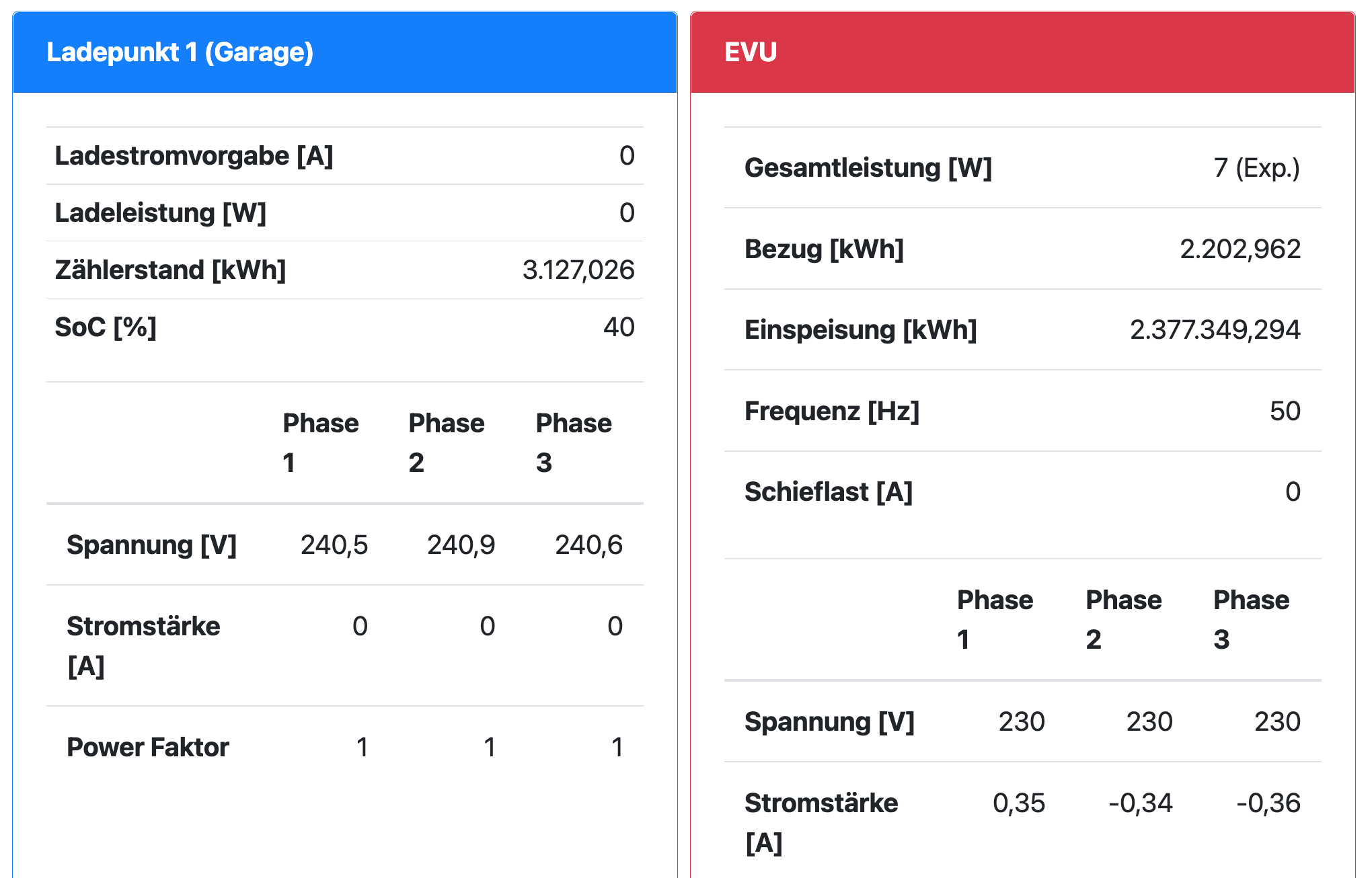

nach dem ich meine PV Anlage erweitert habe 2. WR und Speicher war ich wieder mal am Setup und habe folgende Probleme festgestellt
Huawei EVU
welche Werte werden hier vom Zähler übernommen?
Spannungen?
Zählerstände?
wollte die Zählerstände über MQTT weiterverwenden (Loxone) die Werte sind exorbitant falsch und lassen sich wg out of range nicht verwenden - wo kommen diese Werte her?

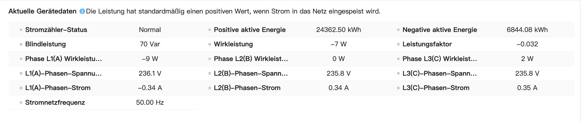

anbei die Werte aus dem Zähler
