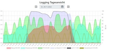

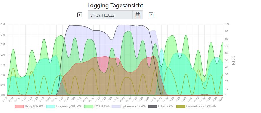

Ich habe immer wieder das Problem, dass bei PV-Laden bei geringer Erzeugung trotzdem mit 16 A geladen wird.
aktuelle 1.9.287 installiert, Problem trat aber auch schon vorher auf
EVU-Kit installiert
PV 1 + PV 2 Solarlog
Im PV-Log ist mit aufgefallen :
Überschuss (-1768) ist größer als Schaltschwelle (-2000), neuer Ladestromwert: 15 (LV0)
Einschaltschwelle ist auf 2000W
Verzögerung 60 Sekunden
Abschaltschwelle negativ 200W
Abschaltverzögerung 5 Sek.
Habe ich da einen Denkfehler, oder ist das vielleicht ein Vorzeichenproblem ?
PV-Laden "springt"

Sorry, dann habe ich mich falsch ausgedrückt.aiole hat geschrieben: Di Nov 29, 2022 4:28 pm Minus ist der Überschuss. Der Ist-Absolutwert müsste höher als der Absolutwert von -2000 sein, bevor es los geht.
Das Einschalten erst bei erreichter Leistung (Ich gehe davon aus, dass der Solarlog uninteressant ist und nur über das EVU-Kit geregelt wird) scheint zu funktionieren.

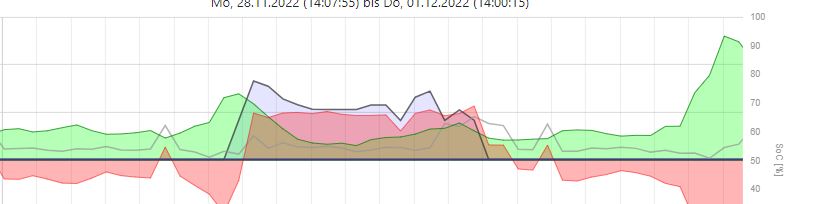

Allerdings regelt er sehr schnell hoch, auch wenn die Leistung nicht vorhanden ist und geht dann wieder runter, aber relativ schnell wieder hoch, so dass 50-60% aus dem Netz kommen. (um 13:15 Uhr habe ich den LP deaktivert)
Sagt ja, dass 1768W Überschuss vorhanden ist, trotzdem schlägt er 15A Ladestrom vor und zieht entsprechend 1,5 kW aus dem Netz (ist 1 Phasig angeschlossen)
Ist aktuell sehr doof, da ich 48ct aus dem Netz bezahle

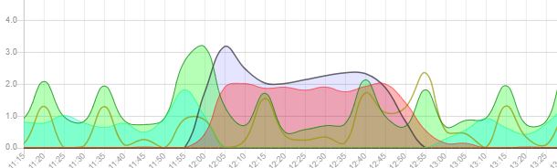

So,
heute wieder ein Auto da gehabt.
die Ladung beginnt erst, wenn genug PV-Leistung da ist, das funktioniert. Allerdings geht dann die Regelung genau in die falsche Richtung ....
Kann es sein, dass die Daten vom Solarlog trotz EVU-Kit bei der Berechnung einbezogen werden und die dann das falsche Vorzeichen haben ?
Einschaltbedingung funktioniert :
Einschaltverzögerung aktiv, Aktuell: 50, Ziel: 60 (LV0)
2022-12-01 11:55:44: PID: 23333: Überschuss 2414 ist größer als nötiger Überschuss, Wert: 2200 (LV0)
2022-12-01 11:55:44: PID: 23333: Schaltschwelle: -2000, zum runterregeln: -2000 (LV0)
2022-12-01 11:55:44: PID: 23333: Gesamt Anzahl Phasen= 1 (LV0)
Regelung nicht :
Überschuss (929) ist größer als Schaltschwelle (-2000), neuer Ladestromwert: 9 (LV0)
2022-12-01 11:57:14: PID: 27745: Überschuss (878) ist größer als Schaltschwelle (-2000), neuer Ladestromwert: 16 (LV0)
2022-12-01 11:57:14: PID: 27745: Schaltschwelle: -2000, zum runterregeln: -2000 (LV0)
2022-12-01 11:57:44: PID: 29241: Überschuss (-694) ist größer als Schaltschwelle (-2000), neuer Ladestromwert: 16 (LV0)
2022-12-01 11:57:44: PID: 29241: Schaltschwelle: -2000, zum runterregeln: -2000 (LV0)
Uberschuss (-2042) geringer als herunterschaltschwelle (-2000), neuer Ladestromwert: 15 (LV0)
2022-12-01 12:00:47: PID: 38446: Schaltschwelle: -2000, zum runterregeln: -2000 (LV0)
Das Auto war an LP4 angeschlossen
