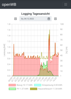

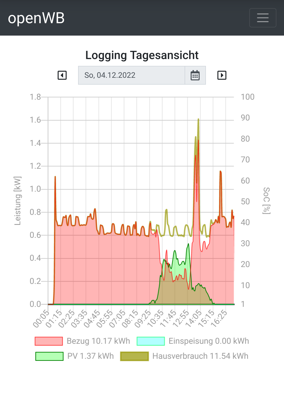

ich habe etwas verspätet gemerkt, dass ich komische Werte im Logging angezeigt bekam, seit ein paar Tagen, Beispiel:
Grund des Verhaltens war, dass sich das PV-Kit aufgehängt hatte, Connect auf das PE11-WebAdmin Interface des PV-Kits/dessen PE11 war nicht mehr möglich. EVU-Kit lief fehlerfrei.
Problem war einfach zu lösen, beide Kits (wurden jeweils mit eigenem LSS installiert) via LSS aus/an neu gestartet. Zur Sicherheit OpenWB/Rasppi 3 ebenfalls rebootet, nach Backup.
Alles wieder fehlerfrei, Logging heute wieder korrekt, SEHR trüber Tag:

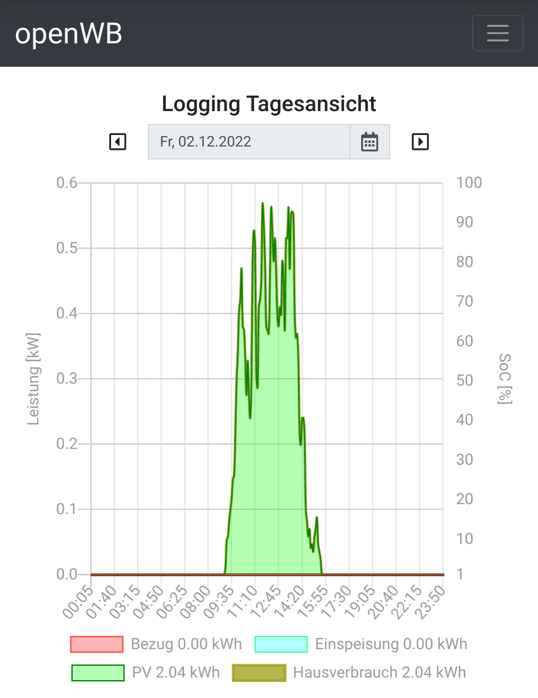

Die Werte vom 2.12. und 4.12. dürften bzgl. Hausverbrauch, PV-Ertrag und Einspeisung sehr ähnlich sein.
Meine FRAGE bezieht sich auf die merkwürdigen Werte während des Fehlers: Das alleine laufende EVU Kit misst eingespeisten und bezogenen Strom des Energieversorgers. Zeigt aber wie es scheint, nur die Differenz an. Als angeblich identischen PV-Ertrag und Hausverbrauch. Vielleicht denke ich gerade falsch herum, aber ich hätte (korrekte) Werte für "Bezug" und "Einspeisung" erwartet, und Nullwerte für aufgrund ausgefallenen Kits unbekannten "PV"(-Ertrag) und "Hausverbrauch"?

Ok, evtl. hab ich die IPv4 Adressen der Kits verwechseltLutzB hat geschrieben: So Dez 04, 2022 5:15 pm Laut des Diagramms hat das PV Kit noch Daten geliefert, jedoch das EVU Kit nicht.
