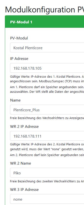

nachdem ich heute wieder die 2.Solaranlage angeschlossen habe gab es Probleme mit
der Netzwerkadresse des Piko. Die vorherige mit .112 gab es nicht mehr weil der Piko mehrere
Wochen nicht angeschlossen war. DHCP hatte jetzt die .111 vergeben. Auch nach ändern
der Adresse sah ich im debug.log dass immer noch auf die .112 zugegriffen wurde.
Dann hab ich den Piko als PV Modul 2 ausgewählt. Dort wurde automatisch die .112 angezeigt.
Das habe ich in .111 geändert und gespeichert.
Aber auch hier wurde er nicht richtig ausgelesen.
Also wieder auf "Nicht vorhanden" eingestellt und den Piko oben wieder als 2.WR eingetragen.
Jetzt wurde die neue IP wohl akzeptiert denn es funktionierte einwandfrei...
Eine Weile jedenfalls, jetzt habe ich im Main UI wieder die falschen Zahlen stehen:
Die Modulkonfiguration ist im Moment so eingestellt:

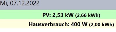

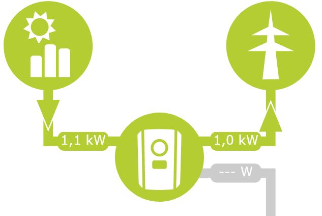

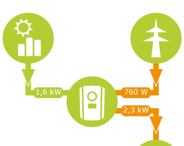

moin,
im Moment funktioniert es wieder da es sich um Mitternacht genullt hat.
der Plenti:
der Piko:
das Main-UI:
