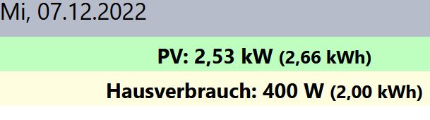

Re: Pico IQ Ausleseprobleme
Verfasst: Mi Dez 07, 2022 9:59 am
von Mafaldo
moin,
im Moment funktioniert es wieder da es sich um Mitternacht genullt hat.
der Plenti:
der Piko:
das Main-UI:
