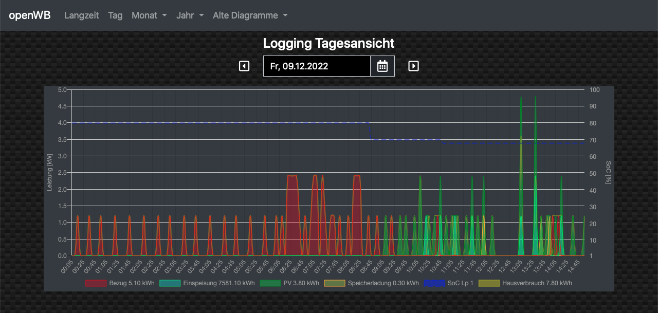

ich hab ein kleines Problem. Der Graph in der Tagesansicht wird bei mir "seltsam" dargestellt.
openWB Version: Aktuell nightly 1.9.289, bis vor kurzem stable 1.9.281, selbes Problem
openWB Variante? Series 2 Standard +
Welches Theme? Even darker
Ich hab keine Idee woher der Unterschied kommt und auch nicht recht, welche Infos hier hilfreich sind. Ich versorge die WB über MQTT über die aktuellen Daten. Aber da der Graph im Startbild ja passt, sollte das ja einigermaßen passen. Hat hier jemand eine Idee?
"seltsame" Graph-Darstellung

Das deutet auf nicht ausreichend genaue kWh-Zählerstände hin. Die Zählerstände müssen mit ausreichend Werten nach dem Komma zur Verfügung gestellt werden, um eine sinnvolle Differenzbildung und Rückrechnung auf kW zu ermöglichen (5 min-Intervalle).
Re: "seltsame" Graph-Darstellung
Das könnte ein Grund sein, danke. Ich bekomme vom WR den Zählerstand nur in 0,1 kWh-Schritten. Da muss ich mal schauen ob ich hier was optimieren kann. Mal schauen.
