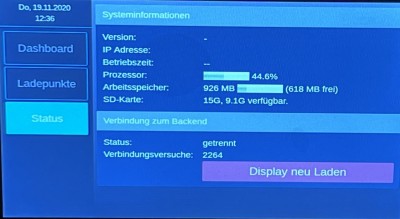

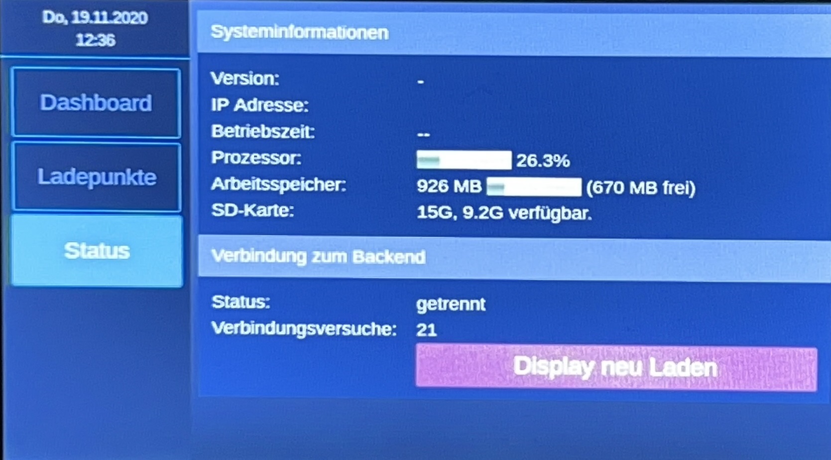

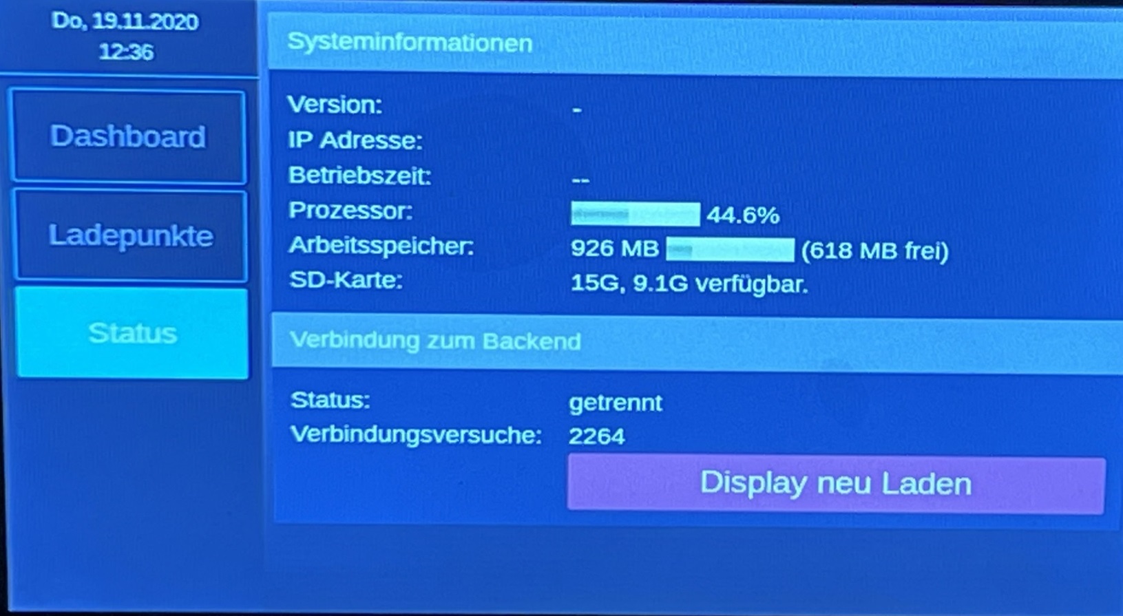

Wenn ich an der Box am Display schaue, sieht es auch nicht gut aus.
Es wird keine IP-Adresse angezeigt (obwohl sie natürlich eine haben und unter der mit HTML auch erreichbar sind.
Das Display bekommt keine Verbindung zum Backend.
