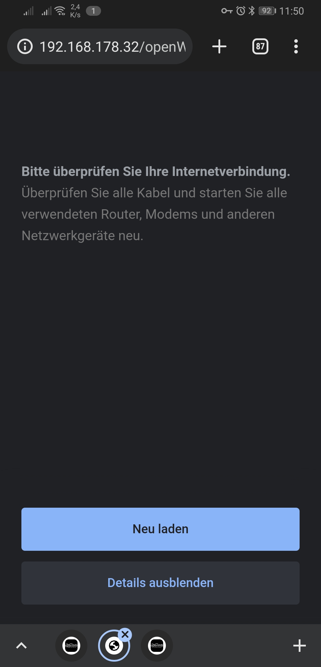

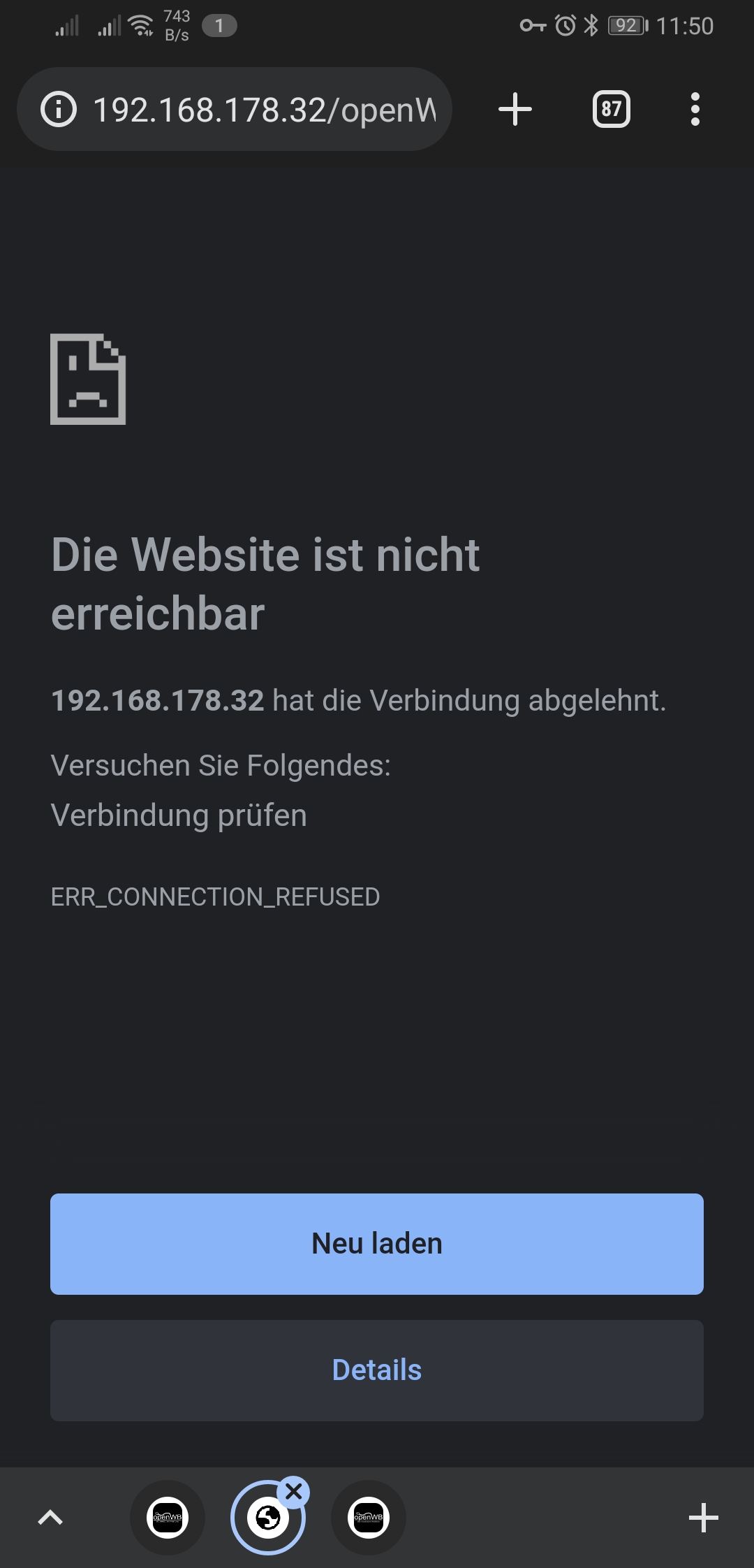

Ich spreche die OpenWB im lokalen Netz an. Sie ist von der fritz box über lan mit ip adresse versorgt und erreichbar über ping, aber nicht erreichbar über web-ui.
Verbindung abgelehnt!?
(In der Cloud liefert sie durchgehend Daten.)

Ist sie im Gastnetz der Fritzbox? Wenn ja: das klappt nicht. Ons normale Netz bringen.

Nein, im normalen LAN, kein WLAN.

Man kann in Deinen Screenshots nicht sehen, ob Du http oder https verwendet hast.
Die meisten Browser verwenden standardmässig https, die openWB spricht http.

Ich geh von der Cloud mit weiterleiten dahin. Dann ist es auch http.

Till70 hat geschrieben: Sa Dez 10, 2022 1:31 pm Ich geh von der Cloud mit weiterleiten dahin.
Und wenn du ohne die Weiterleitung direkt die Box aufrufst?

Immer dasselbe. Nur IP, mit openWB oder mit Pfad von Settings wie bei Weiterleitung.

Irgendwelche zusätzlichen Firewalls oder spezielle Antiviren Software auf dem Endgerät?
Welcher Browser wird verwendet?

Das Endgerät ist ein Handy im WLAN mit Chrome. Also nix spez.

Und dein Handy hängt nicht zufällig im Gastnetz der Fritz Box
