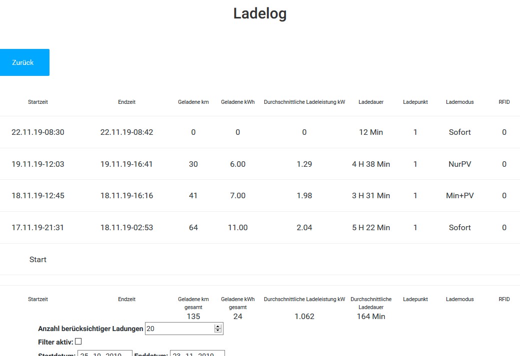

Da ich openWB erst seit kurzem einsetze, konnte ich keine Lösung für folgendes Detail finden: Im Ladelog und auch in der Ladeanzeige werden immer nur volle kWh ohne die Nachkommastellen angezeigt (siehe Screen).

Fehler liegt bei go-e die liefern als Wert nur ganze kWh. Bug ist bekannt seit 10/2018 bei go-e. Soll noch gefixt werden (Keine Zeitangabe vorhanden).
Für exakte Werte, nun auch mit geeichten Zählern, ist ein "echter" openWB Ladepunkt erforderlich.

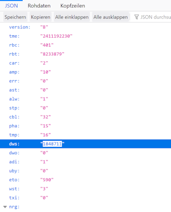

mhh, laut go-eCharger Api 1.5 vom 05.04.2019 liefert http://x.x.x.x/status im parameter "dws" die im Ladevorgang geladene Energiemenge in Deka-Watt-Sekunden.
Im angehängten Screen ergibt die Abfrage einen "dws"-Wert von 1.848.711. Umgerechnet entspricht das 5,135308333 kWh.
Im OpenWB Charge Controller werden 5,00 kWh angezeigt.
Da stimmt doch was nicht, oder? ;o)
Die Firmwareversion des go-eChargers ist: 030.1

Nein, alles korrekt so.
Ausgelesen wird immer der absolute Zählerstand und nicht der Wert für den aktuellen Ladevorgang.
Der Zählerstand ist aber leider nur in kWh ohne Nachkommastelle vorhanden.
Hintergrund ist einfach:
Mit dem Delta des Zählerstandes für den Ladevorgang liegt man immer genau.
Aufaddieren der einzelnen Ladevorgänge führt unweigerlich zu mehr Ungenauigkeit.
