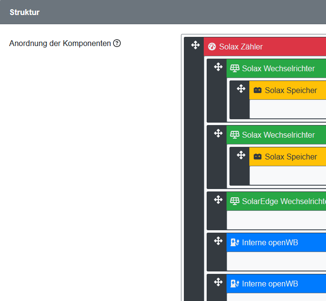

Ich habe seit 3 oder 4 Jahren eine OpenWB Duo 2x11kw. Bis vor ca. 4 Wochen mit folgender Konfiguration:
Solaredge WR SE9K mit Tesla PW2.
Dabei wurde der Strombezug, Einspeisung und sämtliche Regelparameter vom Solaredge "gezogen".
Jetzt sieht die Konfiguration bei mir aber so aus:
Solax WR (Master) mit DTSU666 als Zähler und DC-gekoppelter Batterie, Solax WR (Slave) mit DC-gekoppelter Batterie, Solaredge WR.
Ich hatte etwas Schwierigkeiten im Lastmanagment die richtige Struktur anzulegen, aber soweit sieht alles gut aus.
Nur habe ich folgendes Problem festgestellt.
Egal in welchem Modus ich lade (Sofort, Ziel, PV (min. Soc, Überschuss)), ich habe immer wieder kurze Ladeabbrüche (ca. 5 Sekunden).
Jetzt habe ich mir den Main-Log der Wallbox mal angesehen und habe das selbe Problem wie ihr.
Generell funktioniert die Kommunikation und die Werte sind plausibel.
Angebunden sind alle Wechselrichter und auch die Wallbox per LAN an einem HPE Office 1820 48G J9981A Switch, der an die Fritzbox 6591 angebunden ist.
Komplette Verkabelung ist in CAT7a ausgeführt, Kabelstrecken nicht länger als 25m.
Aktuell läuft die 2.1.6-RC1^auf der Wallbox.
Irgendwelche Ideen?2024-11-22 08:22:03,845 - {helpermodules.utils._thread_handler:26} - {ERROR:MainThread} - device4 konnte nicht innerhalb des Timeouts die Werte abfragen, die abgefragten Werte werden nicht in der Regelung verwendet.

- Screenshot 2024-11-22 083349.png (26.66 KiB) 1312 mal betrachtet
