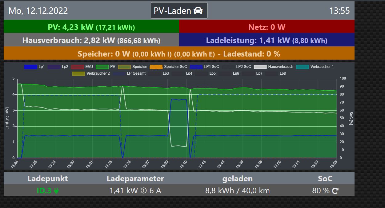

da VW mal wieder irgendwas geändert hat, hat mein open wb nicht mehr den SOC abgefragt. Fehlerlösung sollte es wohl sein auf die nightly zu updaten was ich auch getan habe. Seit dem habe ich aber das Problem, dass mein open wb total langsam reagiert bei allem und auch meine Werte sind völliger Murks. Bis auf die PV-Leistung passt nix vom angezeigten.
Also habe ich das Backup geladen von der stable. Hat aber die gleichen Probleme gemacht. Daher habe ich nun wieder auf die nightly geuppt.
Wechselrichter ist SMA und damit auch nen SMA Home Manager 2.0.
Ich befürchte fast das ich mir irgendwie open wb zerschossen habe...
Nachtrag:
Die PV-Leistung wird korrekt angezeigt. Mittlerweile scheint auch der Hausverbrauch und die Ladeleistung wieder einigermaßen zu funktionieren. Lediglich der Netzimport/export steht einfach auf 0...Dadurch scheint auch das PV-Laden nicht mehr zu funktionieren. Er reguliert nicht mehr selbst hoch und runter. Manuell per sofortladen funktioniert es aber.

Da steht was von "network is unreachable". Stimmen die IP-Adressen noch?
Creekie
Beiträge: 24
Registriert: Fr Nov 04, 2022 10:20 am
Re: Fehler bei update auf nightly?
Beitrag von Creekie »
Jau. Das scheint nicht das Problem zu sein. Sonst hätte er ja auch nicht den korrekten PV-Erzeugungswert, oder? Die Daten kommen doch wahrscheinlich aus der gleichen Quelle? (Wechselrichter oder Homemanager).
Hab nochmal nen aktuellen Debug reingepackt weil ich glaube es haben sich ein paar Sachen geändert mittlerweile:

requests.exceptions.ConnectionError: HTTPConnectionPool(host='10.20.0.63', port=80): Max retries exceeded with url: /haus/ramdisk/battleistung (Caused by NewConnectionError('<urllib3.connection.HTTPConnection object at 0x74e873b0>: Failed to establish a new connection: [Errno 101] Network is unreachable'))
raise ConnectionError(e, request=request)
File "/usr/lib/python3/dist-packages/requests/adapters.py", line 516, in send
r = adapter.send(request, **kwargs)
File "/usr/lib/python3/dist-packages/requests/sessions.py", line 646, in send
File "/usr/lib/python3/dist-packages/requests/sessions.py", line 533, in request
return self.request('GET', url, **kwargs)
File "/usr/lib/python3/dist-packages/requests/sessions.py", line 546, in get
return float(session.get(url, timeout=5).text.replace("\n", ""))
File "/var/www/html/openWB/packages/modules/devices/http/api.py", line 13, in _request_value
power = self.__get_power(session)
File "/var/www/html/openWB/packages/modules/devices/http/bat.py", line 32, in update
component_updater=IndependentComponentUpdater(lambda component: component.update(session))
File "/var/www/html/openWB/packages/modules/devices/http/device.py", line 37, in <lambda>
self.__updater(component)
File "/var/www/html/openWB/packages/modules/common/configurable_device.py", line 24, in __call__
urllib3.exceptions.MaxRetryError: HTTPConnectionPool(host='10.20.0.63', port=80): Max retries exceeded with url: /haus/ramdisk/battleistung (Caused by NewConnectionError('<urllib3.connection.HTTPConnection object at 0x74e873b0>: Failed to establish a new connection: [Errno 101] Network is unreachable'))
raise MaxRetryError(_pool, url, error or ResponseError(cause))
File "/home/pi/.local/lib/python3.7/site-packages/urllib3/util/retry.py", line 592, in increment
method, url, error=e, _pool=self, _stacktrace=sys.exc_info()[2]
File "/home/pi/.local/lib/python3.7/site-packages/urllib3/connectionpool.py", line 788, in urlopen
timeout=timeout
File "/usr/lib/python3/dist-packages/requests/adapters.py", line 449, in send
urllib3.exceptions.NewConnectionError: <urllib3.connection.HTTPConnection object at 0x74e873b0>: Failed to establish a new connection: [Errno 101] Network is unreachable
self, "Failed to establish a new connection: %s" % e
File "/home/pi/.local/lib/python3.7/site-packages/urllib3/connection.py", line 187, in _new_conn
conn = self._new_conn()
File "/home/pi/.local/lib/python3.7/site-packages/urllib3/connection.py", line 205, in connect
self.connect()
File "/usr/lib/python3.7/http/client.py", line 966, in send
self.send(msg)
File "/usr/lib/python3.7/http/client.py", line 1026, in _send_output
self._send_output(message_body, encode_chunked=encode_chunked)
File "/usr/lib/python3.7/http/client.py", line 1239, in endheaders
self.endheaders(body, encode_chunked=encode_chunked)
File "/usr/lib/python3.7/http/client.py", line 1290, in _send_request
self._send_request(method, url, body, headers, encode_chunked)
File "/usr/lib/python3.7/http/client.py", line 1244, in request
super(HTTPConnection, self).request(method, url, body=body, headers=headers)
File "/home/pi/.local/lib/python3.7/site-packages/urllib3/connection.py", line 239, in request
conn.request(method, url, **httplib_request_kw)
File "/home/pi/.local/lib/python3.7/site-packages/urllib3/connectionpool.py", line 398, in _make_request
chunked=chunked,
File "/home/pi/.local/lib/python3.7/site-packages/urllib3/connectionpool.py", line 710, in urlopen
OSError: [Errno 101] Network is unreachable
sock.connect(sa)
File "/home/pi/.local/lib/python3.7/site-packages/urllib3/util/connection.py", line 85, in create_connection
raise err
File "/home/pi/.local/lib/python3.7/site-packages/urllib3/util/connection.py", line 95, in create_connection
(self._dns_host, self.port), self.timeout, **extra_kw
File "/home/pi/.local/lib/python3.7/site-packages/urllib3/connection.py", line 175, in _new_conn
2022-12-12 15:23:33: PID: 24442: soc.modules.common.fault_state: HTTP Speicher: FaultState FaultStateLevel.ERROR, FaultStr Die Verbindung zum Server http://10.20.0.63/haus/ramdisk/battleistung ist fehlgeschlagen. Überprüfe Adresse und Netzwerk., Traceback:
2022-12-12 15:23:33: PID: 24442: urllib3.connectionpool: Starting new HTTP connection (1): 10.20.0.63:80
2022-12-12 15:23:33: PID: 24442: soc.modules.common.component_context: Update Komponente ['HTTP Speicher']
2022-12-12 15:23:33: PID: 24442: modules.devices.http.device: HTTP Configuration: HTTP(name=HTTP, type=http, id=0, configuration=HTTPConfiguration(url=http://10.20.0.63)), Component Configuration: HttpBatSetup(name=HTTP Speicher, type=bat, id=0, configuration=HttpBatConfiguration(power_path=/haus/ramdisk/battleistung, soc_path=/haus/ramdisk/battsoc, imported_path=None, exported_path=None))
2022-12-12 15:23:33: PID: 24442: legacy run server: Received command ["modules.devices.http.device","bat","http://10.20.0.63/haus/ramdisk/battleistung","none","none","ht
2022-12-12 15:23:33: PID: 7457: Speicher SoC: http://10.20.0.63/haus/ramdisk/battsoc (LV2) at 21 main modules/speicher_http/main.sh
2022-12-12 15:23:33: PID: 7457: Speicher Watt: http://10.20.0.63/haus/ramdisk/battleistung (LV2) at 20 main modules/speicher_http/main.sh
2022-12-12 15:23:33: PID: 7457: Speicher Import: none (LV2) at 19 main modules/speicher_http/main.sh
2022-12-12 15:23:33: PID: 7457: Speicher Export: none (LV2) at 18 main modules/speicher_http/main.sh
2022-12-12 15:23:33: PID: 7443: RET: 0 (LV2) at 12 main modules/wr_tripower9000/main.sh
2022-12-12 15:23:33: PID: 24442: legacy run server: WR 1 nach Korrektur: InverterState(currents=[0.0, 0.0, 0.0], power=-730, exported=12433501, dc_power=-759)
2022-12-12 15:23:33: PID: 24442: legacy run server: Completed running command in 0.44s: ["modules.devices.sma_sunny_boy.device","inverter","192.168.178.83","0","192.168.178.31","none","non
2022-12-12 15:23:33: PID: 24442: soc.modules.common.store._api: Saving InverterState(currents=[0.0, 0.0, 0.0], power=-748, exported=18036884, dc_power=None)
2022-12-12 15:23:33: PID: 24442: modules.devices.sma_sunny_boy.inverter: WR 192.168.178.31: InverterState(currents=[0.0, 0.0, 0.0], power=-18, exported=5603383, dc_power=2147483612)
2022-12-12 15:23:32: PID: 24442: modules.devices.sma_sunny_boy.inverter: WR 192.168.178.83: InverterState(currents=[0.0, 0.0, 0.0], power=-730, exported=12433501, dc_power=-759)
2022-12-12 15:23:32: PID: 24442: soc.modules.common.component_context: Update Komponente ['Sma Sunny Boy/Tripower Wechselrichter']
2022-12-12 15:23:32: PID: 24442: modules.devices.sma_sunny_boy.device: SMA Modbus Hybrid: 0
2022-12-12 15:23:32: PID: 24442: modules.devices.sma_sunny_boy.device: SMA Modbus Version: 0
2022-12-12 15:23:32: PID: 24442: modules.devices.sma_sunny_boy.device: SMA Modbus weitere IPs: 192.168.178.31, none, none
2022-12-12 15:23:32: PID: 24442: modules.devices.sma_sunny_boy.device: SMA Modbus Webbox: 0
2022-12-12 15:23:32: PID: 24442: modules.devices.sma_sunny_boy.device: SMA Modbus Ip-Adresse: 192.168.178.83
2022-12-12 15:23:32: PID: 24442: legacy run server: Received command ["modules.devices.sma_sunny_boy.device","inverter","192.168.178.83","0","192.168.178.31","none","non
2022-12-12 15:23:31: PID: 7276: **** Regulation loop start **** (LV1) at 77 main /var/www/html/openWB/regel.sh
