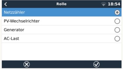

Der EM24 entsprang meinem Gedankenkonstrukt, da es aus meiner Sicht 3 Möglichkeiten gab:
1. Direkte Eintragung des Victron- oder Kostal-WR in openWB.
2. Messung der Erzeugungsleistung des Kostal-WR mittels Stromzähler (EM24). Das ist aber mit zusätzlichen Kosten und Installationsaufwand verbunden. Außerdem verbraucht der Zähler auch wieder Strom, wenn auch nur recht wenig.
3. Da der Kostal-WR Modbus kann wäre es charmant ihn so ins Victron-Ökosystem einzubinden in der Hoffnung, dass openwb vom CerboGX die Gesamt-Erzeugungsleistung ausliest. Und das funktioniert für mich jetzt recht gut, wenn auch noch nicht perfekt.
Vielleicht helfen meine Gedanken ja dem ein oder anderem weiter, der vor einem ähnlichen Problem steht

ergänzend zu 2.
Einen EM24 nur für die Messung der PV-Leistung? Das wäre nicht die wirtschaftlichste Lösung.
Der EM24 wird immer nur für die EVU-Messung in Kombination mit Victron-Hardware empfohlen, da er deren empfohlenes grid-meter ist.
https://www.victronenergy.com/accessories/energy-meter
Re: Kostal Plenticore als 2. WR einrichten
Ja, genau. Man kann den EM24 aber auch als PV-Zähler konfigurieren.
