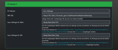

ich habe bis zum August das JSON in PV2 für die Fronius Symo Abfrage benutzt.
Mittlerweile hole ich mir die PV Daten meiner Fronius WR´s vom Victron Cerbo ab.
folgende Einstellungen haben bei mir funktioniert:
SG
Christian
Re: Fronius Symo im PV-Modul 2
Verfasst: Do Dez 15, 2022 8:10 am
von Sorel

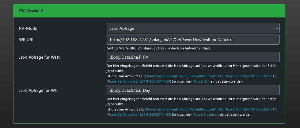

Hallo Christian,
danke für die Antwort. Wenn ich es so versuche bekomme ich folgende Störungsmeldung:
TypeError: float() argument must be a string or a number, not 'NoneType'
power = float(jq.compile(config.jq_power).input(response).first())
File "/var/www/html/openWB/packages/modules/devices/json/inverter.py", line 26, in update
component.update(response)
File "/var/www/html/openWB/packages/modules/devices/json/device.py", line 39, in update_components
self.__updater(components_list)
File "/var/www/html/openWB/packages/modules/common/configurable_device.py", line 36, in __call__
2022-12-15 09:09:23: PID: 2494: soc.modules.common.fault_state: Json Wechselrichter: FaultState FaultStateLevel.ERROR, FaultStr <class 'TypeError'> float() argument must be a string or a number, not 'NoneType', Traceback:
Vielleicht kann mir jemand sagen was die Meldung genau bedeutet und wie ich es fixen kann.

Kannst du mal die URL die du eingetragen hast, im.Browser öffnen und schauen was da raus kommt?
Bitte hier mal in einen Code Block packen.
Verfasst: Do Dez 15, 2022 9:39 am
von Sorel
Hallo Det,
folgendes kommt im Browser.
Danke dass du es dir ansiehst!

Das ist der Grund warum er auf den Fehler läuft.
Kann es sein, dass gerade Schnee auf der Anlage liegt und daher nichts erzeugt wird? Ist zumindest bei mir gerade so.

Um das zu umgehen, dass hier ein Fehler geworfen wird kannst du mal das Folgende hinten an deinen Filter anhängen:
Also
Verfasst: Do Dez 15, 2022 1:36 pm
von Sorel
Scheint zu funktionieren, es wird keine Fehlermeldung mehr angezeigt.
Danke dir Det!
