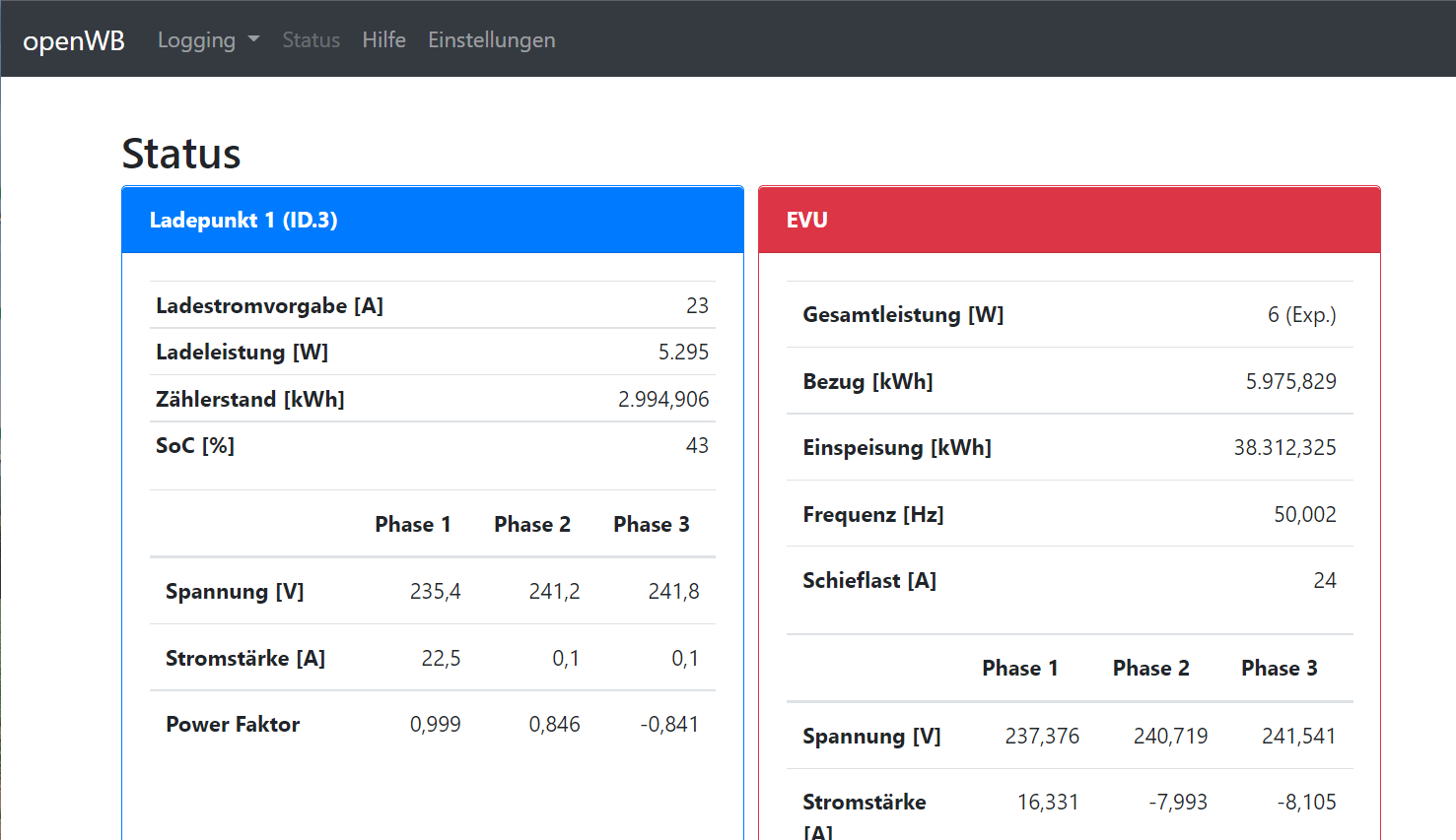

Hallo In die Runde.
Ich bin seit zwei Wochen auf einer aktuellen Nightly (openWB Version: 1.9.289 (2022-12-07 14:41:17 +0100 [4e4bc568] ))
Jetzt sehe ich das der ID.3 am Ladepunkt nicht die Phasenumschaltung triggert, sondern weiter den Ladestrom hochregelt. Grund: Aus irgendeinem Grund habe ich die Schieflastbeachtung auf "Aus" gestellt und die Stromstärke auf 32A.
Eigentlich schön, regelt schneller die Weihnachtsbäckerei meiner Frau nach, als die Phasenumschaltung der Box.
Jetzt habe ich folgende Verständnis Fragen:
  • Ich war der Meinung, ich hab eine 11 kW Box, die sollte doch nur 16A pro Phase können?
  • Ebenso der ID3, der sollte doch auch nur 16A Einphasig oder Dreiphasig können, aber nicht 24A Einphasig
  • Sollte ich die Schieflastbegrenzung tunlichst schnell wieder einschalten? (Ärger Netzanschluss) Die Verkabelung der Box ist 22kW ausgelegt.
Oder kann ich das z.B. auf 24 A Schieflast belassen und nur darüber auf 3 Phasen umschalten?
Ich freue mich auf Interpretation-Hilfe. Danke!

Re: Verständnisfrage 11kW Box, ID3 1 Phasig, lädt mit 24 A, Schieflast
Beitrag von Der-Kieler »
Ja, begrenze die Schieflast auf 20A.
Warum lädst Du derzeit überhaupt einphasig? Kommt dich nichts vom Dach bei dem Wetter (zumindest bei mir).
Ich habe bei Sigortladen fest auf 3phasig und bei PV nur die Umschaltung. Macht das nicht auch für Dich mehr Sinn? ;Einphasig hat auch mehr Verluste als 3phasig. Zumindest bei Tesla.

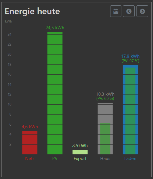

Beitrag von cpm »
Der-Kieler hat geschrieben: Fr Dez 16, 2022 2:14 pm Warum lädst Du derzeit überhaupt einphasig? Kommt dich nichts vom Dach bei dem Wetter (zumindest bei mir).
Na ja, alleine die Tatsache das er mit 24 A Einphasig lädt, zeigt ja das genug vom Dach kommt. Sonst hatte ich die Schieflastüberwachung immer an. Da wurde eben sauber auf 3 Phasig umgeschaltet und ich hab das Verhalten noch nie bewusst gesehen.
Und, deshalb ja meine Fragen, ich dache sowohl die openWB als auch der ID3 könnten nur max. 16A auf einer Phase. Beide scheinen ja doch mehr zu können.
Heute:
Beitrag von rleidner »
cpm hat geschrieben: Fr Dez 16, 2022 3:00 pm ... der ID3 könnten nur max. 16A auf einer Phase.
Der ID3 kann einphasig bis 32A.
In D eher theoretisch wegen der Schieflast, in UK durchaus normal.
Ich habe die Schieflastbegrenzung auf 18A; damit gibt es keinen Sprung bei 1P3P.
Beide können mehr, ob und wie hoch eine Schieflastgrenze bei dir überhaupt besteht ist in den TAB nachzulesen.
Das die 11kW Variante mehr als 16A macht ist nicht richtig.
Dafür bitte per Systembericht melden.
Beitrag von cpm »
rleidner hat geschrieben: Fr Dez 16, 2022 3:56 pm
Ok, danke für die Info, das war mir nicht klar. Meine Internet Recherche hat viel Seiten gefunden, aber die Frage nicht beantworet.

Ok, es freut mich, dass der ID3 und Konsorten einphasig 32 A kann.
Bis zu 18 A einphasig machen durchaus Sinn, um einen smoothen Übergang auf dreiphasig mit 6 A (4140 W) zu haben.
Dennoch habe ich Fragen:
1) Wieso ist es von Nöten, die Schieflast auf 18 A zu begrenzen, wenn man daheim z.B. mit 3x 35 A abgesichert ist?
2) Wann erfolgt eigentlich die Umschaltung von 1p auf 3p?
Wenn "Maximalstrom bei einer Phase" (Konfiguration-->Fahrzeuge) erreicht ist ODER die Schieflast?
