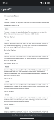

Sobald ich "immer an vor" aktiviere, scheint meine Stable 288 die Smarthome Geräte nicht mehr korrekt anzusteuern. Mein Geschirrspüler lief um 09:40 direkt los.
Hier meine Einstellungen:
Leider ist es mir zu spät aufgefallen und der relevante Teil in den Logs ist bereits weg.

Hast du den mit Anlauferkennung ?

Ja genau. Diese funktioniert auch einwandfrei, solange ich "immer an vor" deaktiviert (00:00) habe.
