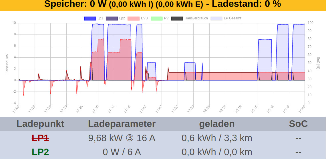

seit gestern deaktiviert sich der LP1 beim mir nach 5~10 Minuten Ladung selbst. Geladen wird mit 10,5kW (also so wie sonst).
Ich kann das dann mit Klick auf LP1 wieder aktivieren und dann lädt er auch wieder ... bis er wieder nach ein paar Minuten ausschaltet.
Software ist up to date (stable). Woran kann das liegen?
