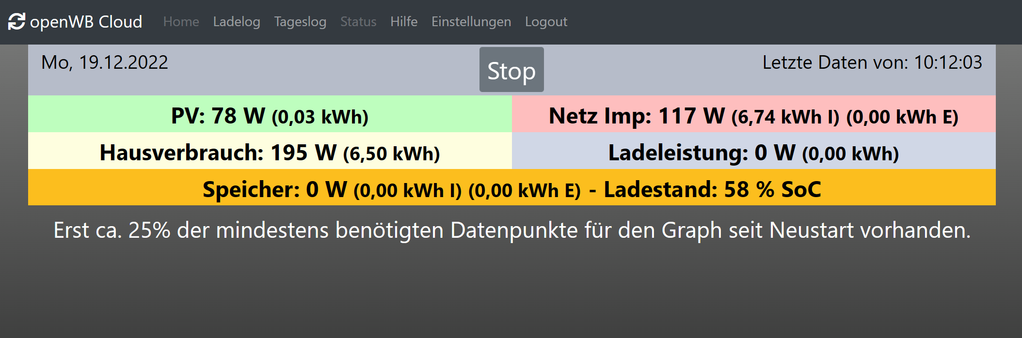

ich beobachte seit ca. einer guten Woche, dass die Graph über den Cloud-Connect nicht mehr angezeigt wird.
Ich hatte bis gestern die "Stable 1.9.281" auf meiner OpenWB Standalone und seit gestern die Nightly 1.9.289.
Reboot habe ich schon durchgeführt!
Auch die Anzeige nach dem Connect baut sich sehr träge auf und es liegt nicht an meiner Internetleitung!
Hat sich evtl. etwas am Backend geändert?
Gruß Frank
OpenCloud-Anzeige ohne Graph

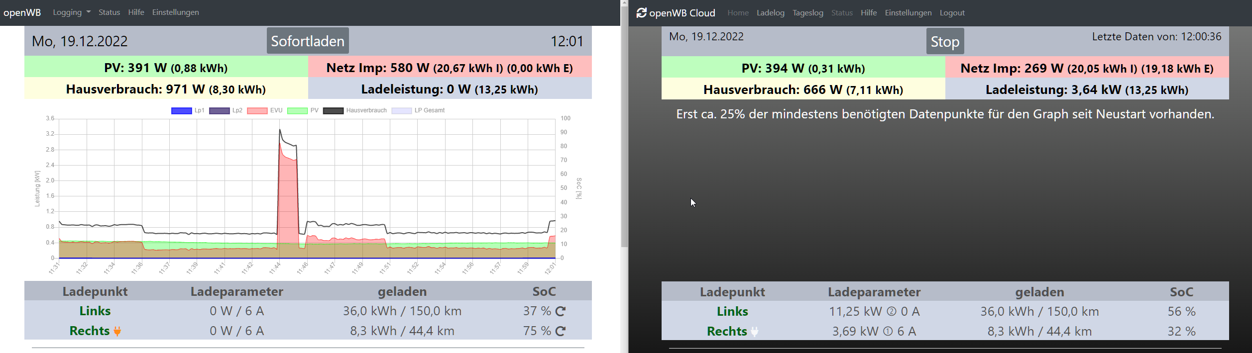

Funktioniert bei dir der Ladelog und Tageslog über die Cloud?
Wir haben seit Wochen bei vielen Wallboxen das Problem. Tickets sind bereits offen bei openWB
Ladestatus und Modus wird auch nicht übertragen.
