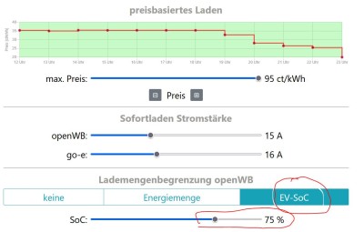

Von welchem Modi redest du denn ?
Sofort laden ?
Bei mir klappt das einwandfrei. Bei VW ist die SoC Aktualisierung meistens sehr langsam, so dass ich auf 75% stellen muss um bei 80-85% zu landen.
Sofort laden ?
