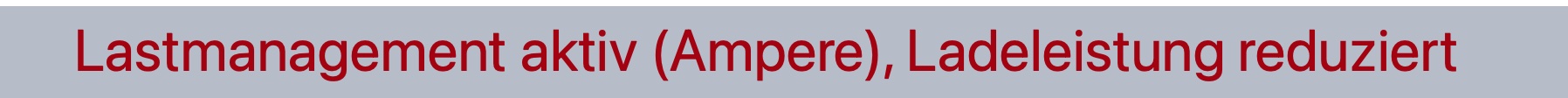

ich hab das Problem, dass meine OpenWB Gen2 in der Ladeleistung springt. Eigentlich ist eingestellt, dass er mit maximaler Stromstärke bis 50% laden soll. Der Graph sieht aber, wie folgt aus:
Hab mich natürlich ein wenig eingelesen und gegoogled. Soweit ich verstanden habe ist die einzig relevante Konfiguration zum Lastmanagement die Folgende:
Da ist reichlich Puffer. Auch den Netzschutz habe ich mal probehalber abgeschaltet. Keine Besserung.
Fahrzeug ist ein Citroen C4. Der war auch beim PV Laden deutlich zickiger, als sein Vorgänger der BMW i3. Anbei noch Auszüge aus dem Debug Log.
Jemand eine Idee, woran das liegen könnte? Welche Einstellungen ich prüfen kann/sollte? Jeder Tipp ist hilfreich.

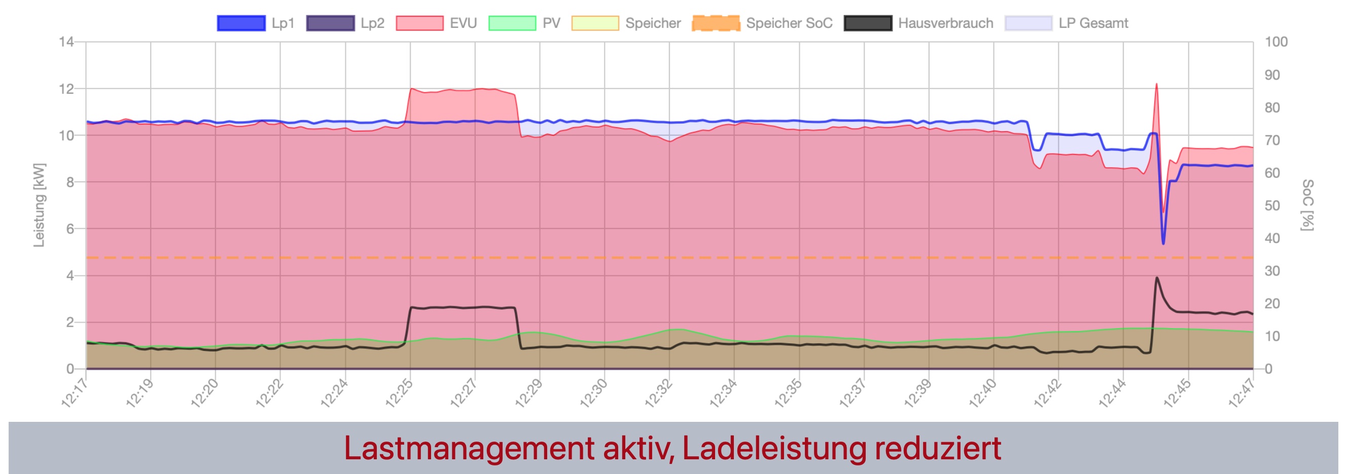

Ich finde auch, dass das komisch aussieht. Ich habe gerade mal bei mir die Lastbegrenzung eingestellt und bei mir funktioniert's wie es soll. Bei dem kleinen Peak hatte ich einen Heizlüfter eingestellt und dann ging die Ladeleistung nochmal runter.
Allerdings ist meine Meldung anders als Deine. Bei mir steht kein Amperewert, es gibt aber noch eine andere Anzeige:
Diese Meldung gibt es auch noch mit "Leistung" statt "Ampere". Ich denke mal, dass das den Grund der Leistungsreduktion erklärt. Warum es die Meldung dann aber auch ohne Grund gibt, erschließt sich mir nicht.
Da die Meldungen bei mir und Dir unterschiedlich sind, könnte eine Änderung im coding ursächlich sein. Meine Version ist schon etwas älter 1.9.278
Mein debug.log gibt leider nix her - hatte vergessen den Loglevel vorher umzustellen.
edit: Das mit der Änderungsvermutung ist glaube ich Quatsch. Am sofortladen.sh hat sich das letzte Mal am 4.Mai was geändert. Aber die Meldung lautet ja auch "Mindeststrom aktiv" und nicht "Lastmanagement" wie bei mir. Von daher würde ich das Lastmanagement als Schuldigen ausschließen.

Die Meldungen wechseln sich ab. Mindeststrom aktiv und Lastamangement aktiv. Ich bin jetzt zwei Tage unterwegs. Werde versuchen über Weihnachten nochmal zu beobachten und mache neue Screenshots. Auch gucke ich mal, ob ich das Loglevel noch weiter erhöhen kann. Denn was dazu passendes sehe ich in den Logs nicht.
Wenn jemand noch eine Idee hat, was ich probieren kann…immer her damit.
