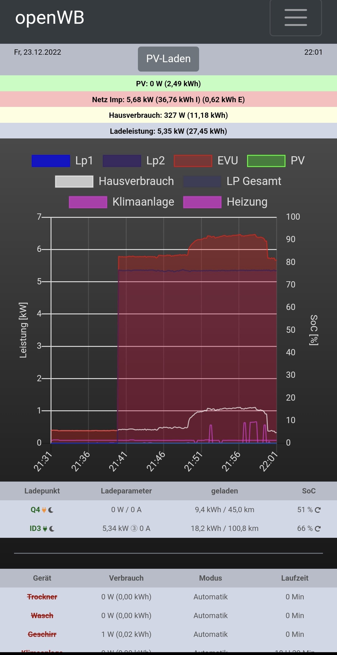

ich habe jetzt schon mehrmals ein seltsames Phänomen an meinem zweiten Ladepunkt ID3 (OpenWb custom als Slave) beobachtet. Im PV Modus ist Nachtladen auf 50% eingestellt. 18 Uhr startet das auch zuverlässig. Irgendwann ist der Soc erreicht und der Strom scheint auf 0A zu springen. Aber die Ladung geht weiter. Und das bis der Zieladestand im Auto erreicht ist.
Im Screenshot sieht man das Problem.
0A Strom aber 5,3kw Ladeleistung.
Hat jemand schon mal so ein Problem gehabt?
Aktuell installierte Version 1.9.281, hab gestern ein Backup eingespielt. Vorher war 1.9.288 mit dem gleichen Problem.

Die 0A (rechts) sind die Sollvorgabe. Links steht die Ist-Ladeleistung.
Da gibt's auf jeden Fall eine Diskrepanz zur Vorgabe.
Hast Du es testweise mal mit Master-Mode am LP2 probiert?

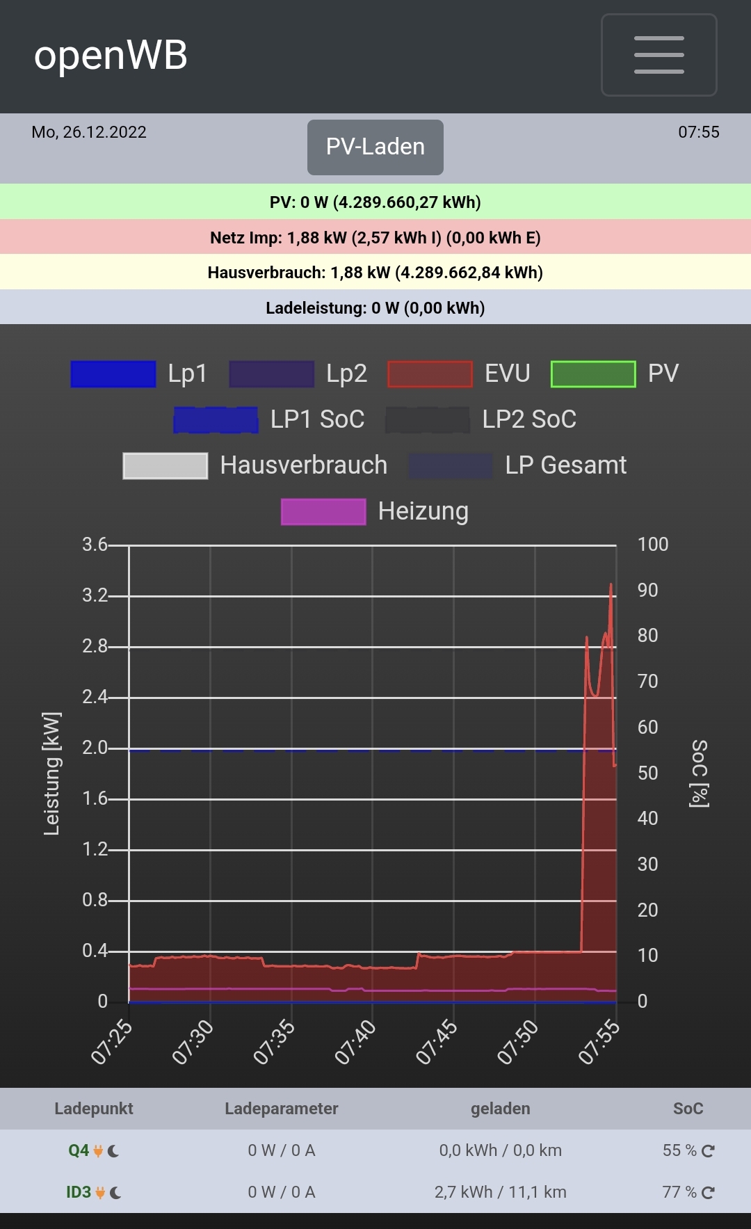

Es scheint wieder alles zu funktionieren. Aber ich will den Tag nicht vor dem Abend loben. Gestern hat der Slave beim Nachtladen nur einphasig geladen. Bin dann direkt auf die Box, hab sie kurz als eigenständigen Ladepunkt eingestellt und sofort laden genutzt. Das war dreiphasig.
Dann Stopp und wieder zum Slave gemacht. Danach ging es auch so dreiphasig während des Nachtladen Modus und lief auch einwandfrei.
Trotzdem werde ich das Gefühl nicht los, dass irgendwo der Wurm drin ist.

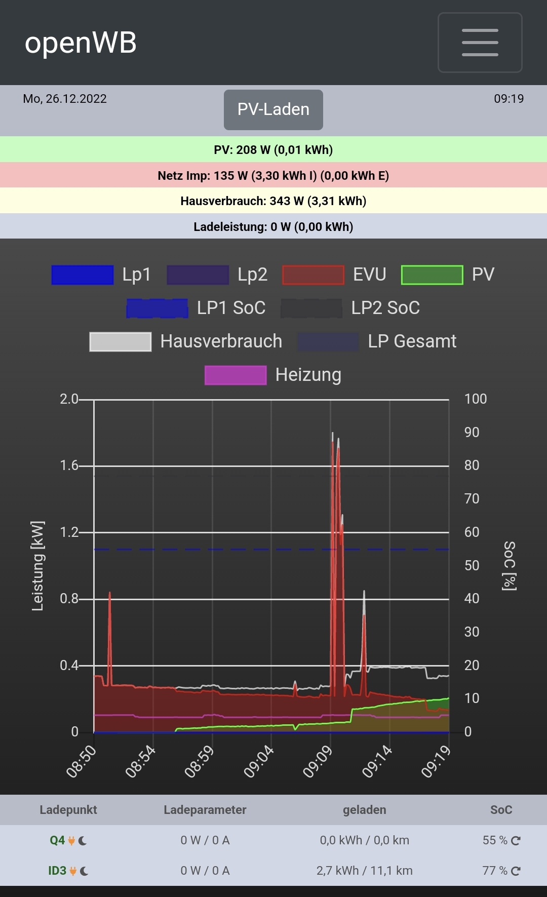

Siehe Screenshot, gerade die Werte bei PV und Hausverbrauch. Sehen nicht so richtig aus
Update:
Seit PV Leistung da ist, haben sich die Werte selbst korrigiert:

Update:
