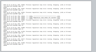

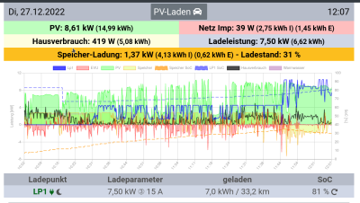

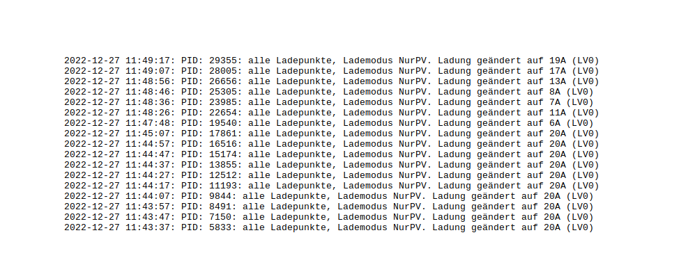

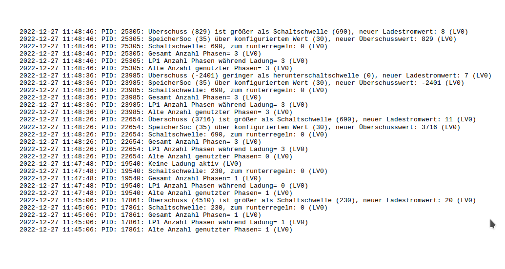

Seither habe ich ein etwas merkwürdiges Verhalten beim Phasenwechsel von 1p auf 3p. Das Fzg. schaltet ziemlich schnell und wartet die 60s vorher/nachher nicht mehr ab. Alle Einstellungen sind wie vorher -- allerdings habe ich kürzlich auf die 288 upgedatet.

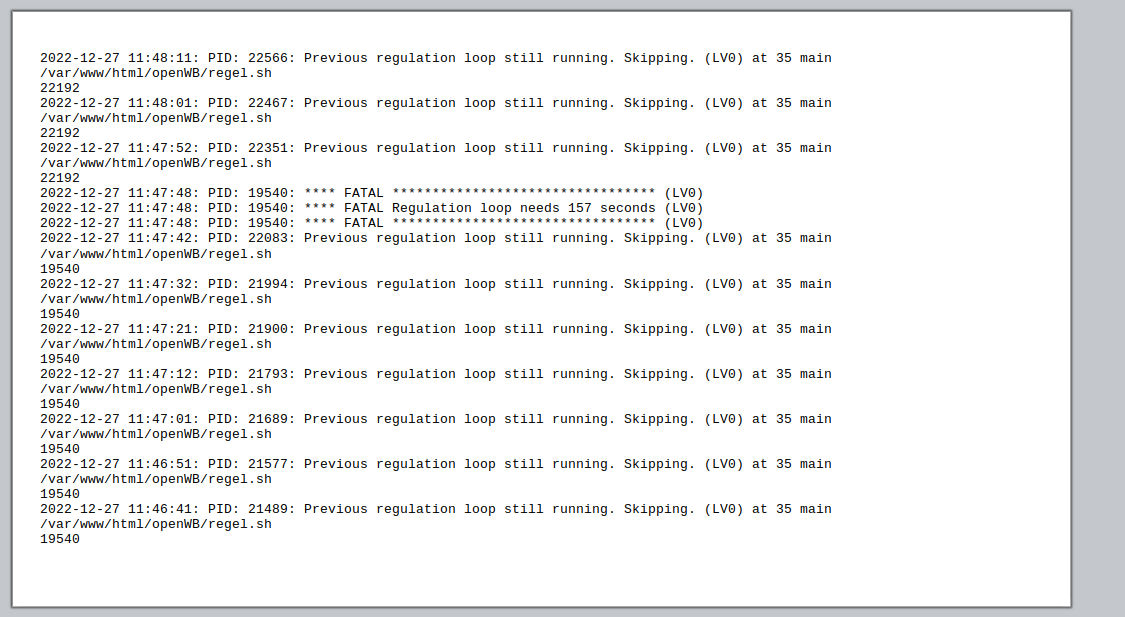

Die Logs sind unauffällig, allerdings sieht man keine Phasen-Umschaltung im Log.
Kennt jemand dieses Phänomen? Ist der "neue" AC-OBC schneller?

Die 60s werden ja von der openWB vorgegeben, der neue OBC im Peugeot kann hier nicht beschleunigen - Ladung wird gestoppt (Sollstrom auf 0A), dann wird gewartete, umgeschaltet, gewartet, Ladung wieder gestartete (Sollstrom auf =>6A).
Ist die Wartezeit nach wie vor konfiguriert? Vermute dass die Wartezeit vorhanden war, lediglich nicht im Graph zu sehen ist - es gab eine Regelschleife welche >120s gedauert hat, das dürfte die Wartezeit gewesen sein.

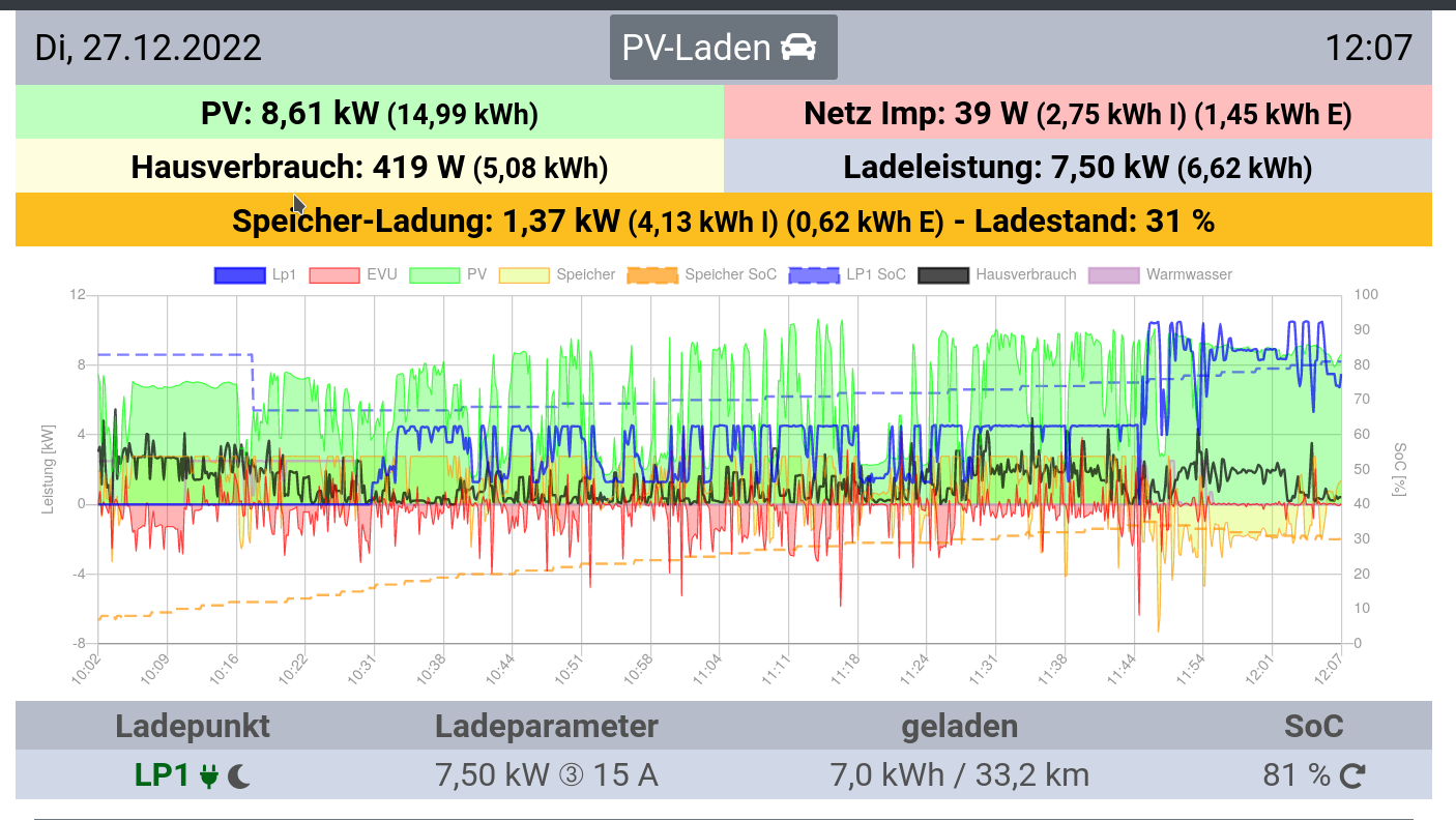

Ein ähnliches Verhalten war jetzt öfters zu sehen. Heute allerdings war die Umschaltung mit Pause vorher und nachher wieder deutlich zu sehen -- auch in den Logs.
