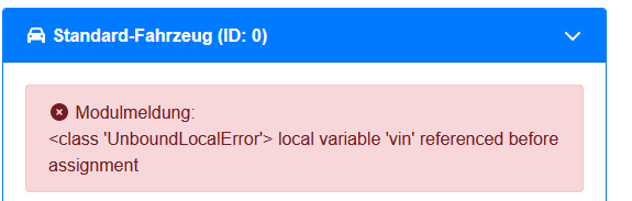

Hi zusammen,
ich hab meine 2.0 mal aktualisiert und soweit passt das meiste. Nur das Renault Modul klappt bei mir nicht. Da meine Kiste aber das Versuchskaninchen war, gehe ich mal von einem Konfigfehler aus
Username und Passwort sind klar.
Länderkennung sollte de_DE sein, aber dann kann ich das Land nicht auf DE setzen, weil er mir die Länderkennung immer gleichsetzt (und umgekehrt)
VIN sollte ja leer sein, oder none drin stehen.
Ich glaube alle Kombinationen ausprobiert zu haben, aber es kommt nix an...
@Lena: wenn du selber testen willst, das Account-PW ist noch das gleiche
Hier auch das soc.log

Das Problem bei Renault ist nun behoben. Am besten einmal als Soc-Modul "Kein Modul" auswählen, speichern und dann Renault auswählen und nochmal die Daten eingeben. Dann stimmt die Konfig.
Beim Neuladen der Seite wird das Land nicht korrekt eingelesen, das wird mit einem der nächsten Updates behoben. Das Land wird aber richtig gespeichert.
Re: Feedback Nightly 100.1

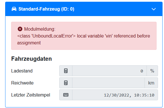

Kann ich leider nicht bestätigen, oder ich bin unfähig.
Ich habe dann auch einmal die funktionierende Daten vom Opel auf FZ ID 0 eingetragen, die gehen da nun auch nicht mehr, ich bekomme nun kein einziges FZ mehr zum laufen.
Ich warte dann mal auf das Update. Installiert ist "2022-12-30 12:35:43 +0100 [8cd25c52]"
Opel bei ID0 (NICHT ZOE):
Opel nun wieder bei ID01:

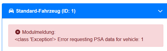

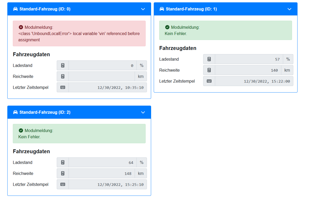

Hmm , ich habe es nun noch einmal probiert, also ID1 ZOE, ging dann, dann mit ID0 Corsa-E, ging nicht, dann mit ID2 Corsa-E, ging nun auch.
Hab nichst anders gemacht wie vorhin. Nur ID0 will nicht.

Ok Kommando zurück, nach Neustart klappt das nun, und auch die SoC Abfrage funktioniert.Jarry hat geschrieben: Fr Dez 30, 2022 2:14 pm Hmmm, nun fehlt die Renault Konfigurationsseite komplett![]()
Nun steht einem Wechsel der "Produktiv"umgebung zu 2.0 nix mehr im Wege bei mir.

ID0 hat einen alten Zeitstempel. Wenn Du das Auto auf der Haupsteite einem LP zuordnest und auf den Reload Pfeil klickst, wird nochmal der SoC abgefragt. Automatische Abfrage bei Anstecken, nichtladend alle 12h, ladend alle 5 Minuten.Nasdero hat geschrieben: Fr Dez 30, 2022 2:32 pm Hmm , ich habe es nun noch einmal probiert, also ID1 ZOE, ging dann, dann mit ID0 Corsa-E, ging nicht, dann mit ID2 Corsa-E, ging nun auch.
