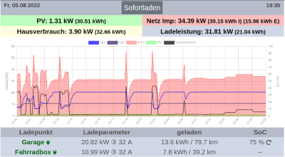

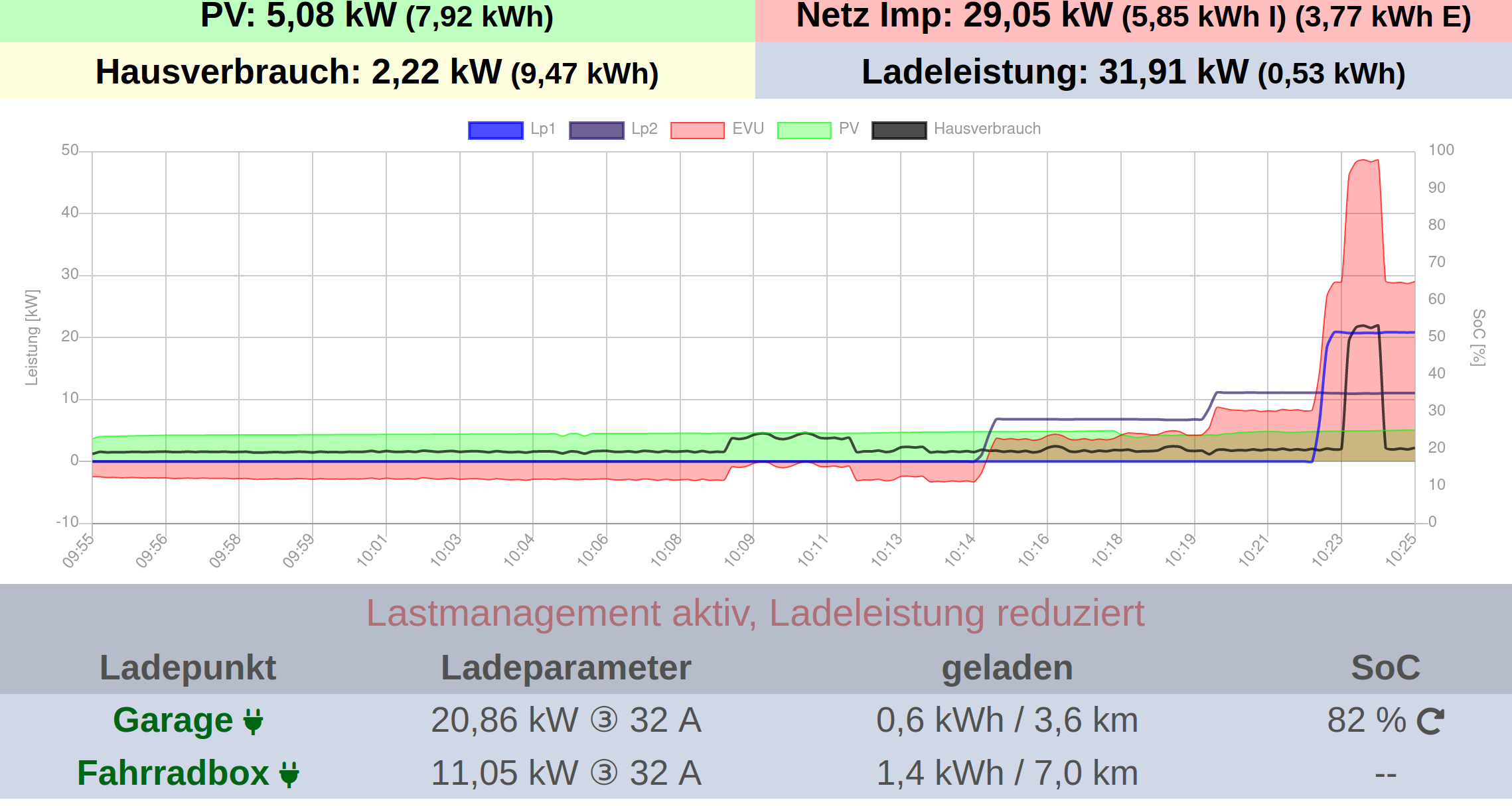

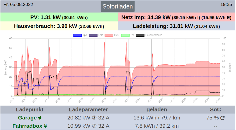

Ich hole das hier nochmal hoch...
Ich habe die "maximale Stromstärken in A" auf jeweils 100A gestellt. (Hatten damals den HA auf 100A hochsetzen lassen und die UV dafür auf 16mm² umbauen müssen)
Allerdings kastriert mir die Box trotzdem die Wallboxen.
Im Bild sieht man, dass die Ladeleistung herunter geregelt wird, wenn z.B. der Durchlauferhitzer anspringt.
Es blinkt dann auch die Warnmeldung "Lastmanagement aktiv, Ladeleistung reduziert" Wie bekomme ich das in den Griff?

Re: Loadsharing Ampere LP 1 / LP 2 deaktivieren.
Also, ich habe nun beide Einstellungen drin (100A und 68000W) und nun scheint es zu laufen.
Allerdings kommt die Lastmanagementmeldung weiterhin.
Ich hatte zum testen auch den Durchlauferhitzer zugeschaltet.
