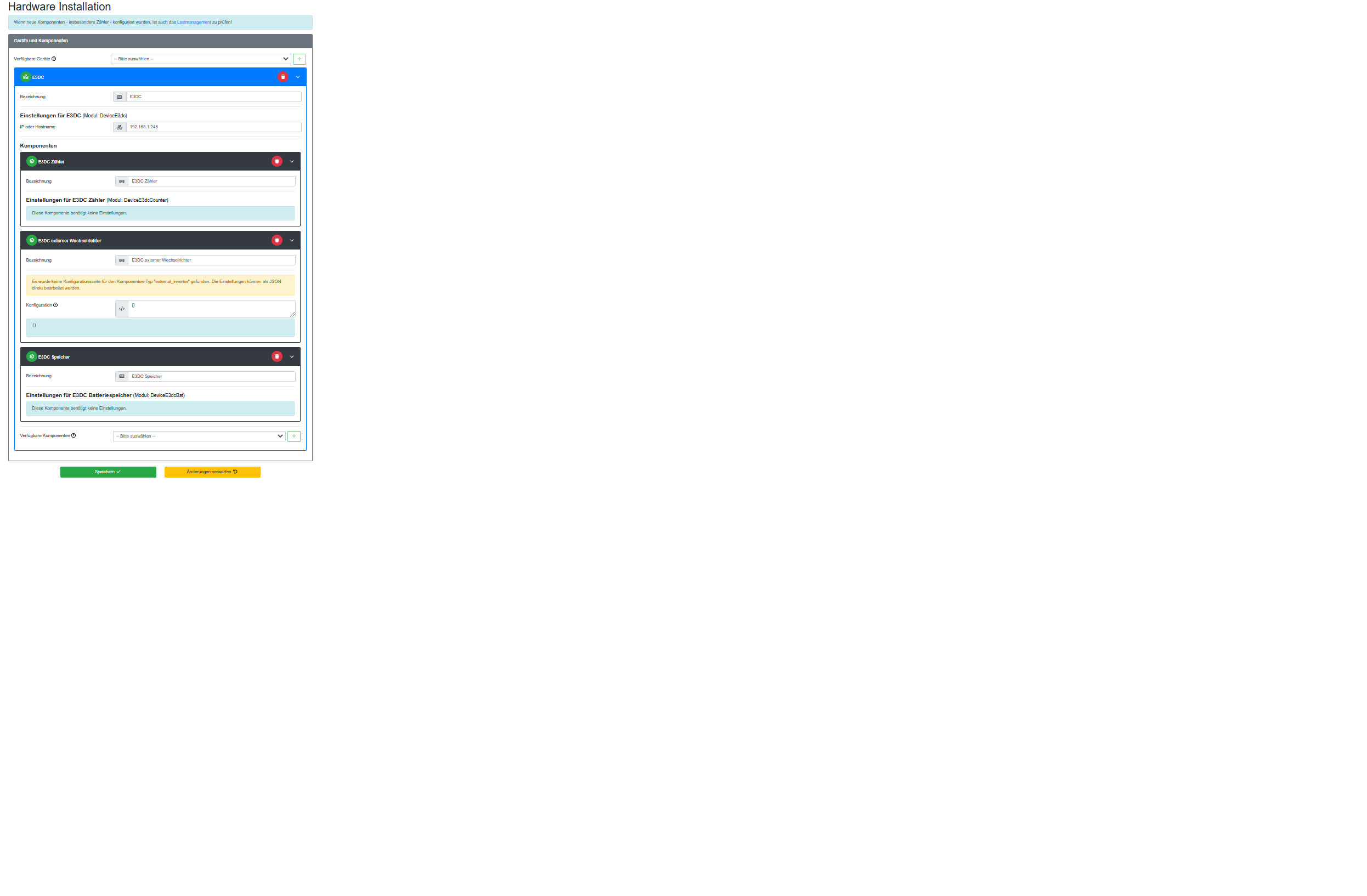

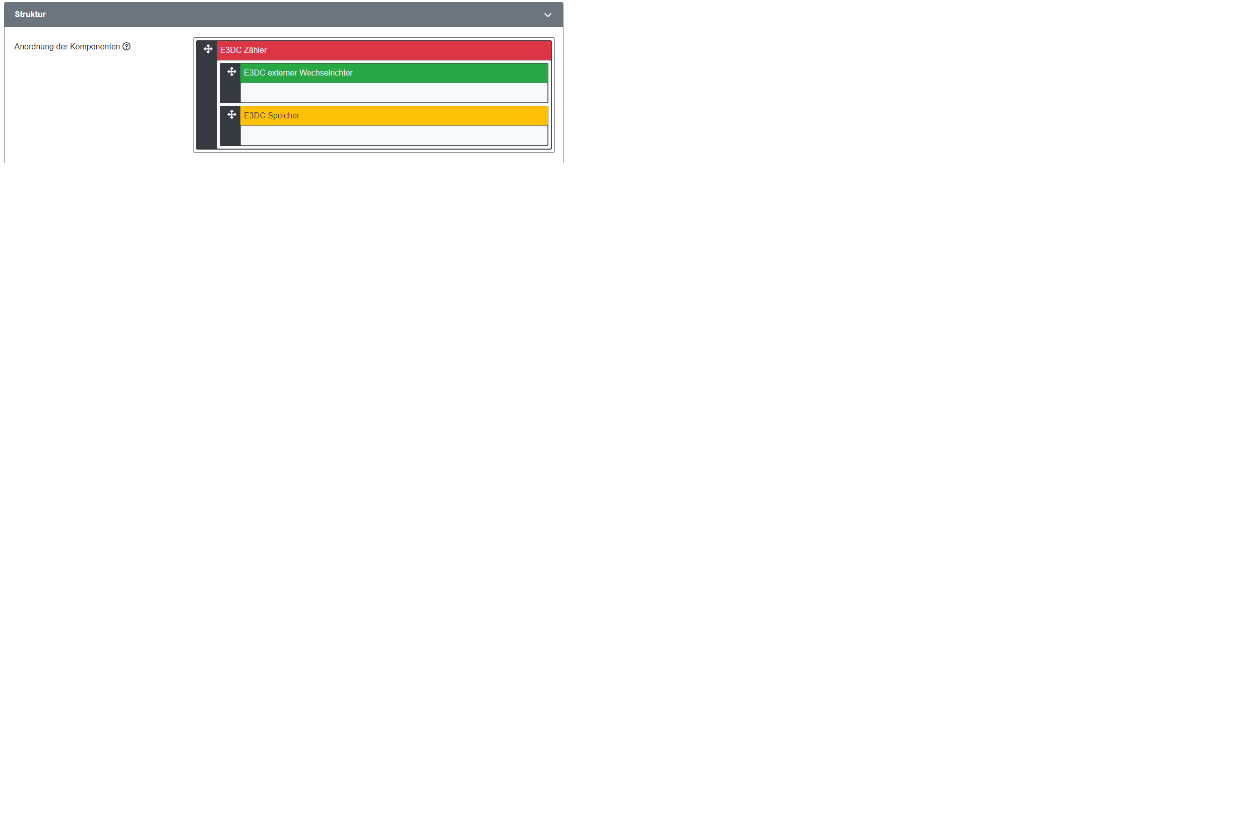

Hier meine openwb 2.0 Config:
Momentan ist nur e3dc als Zähler, Speicher und externer WR definiert. Kein Ladepunkt , kein Fahrzeug.

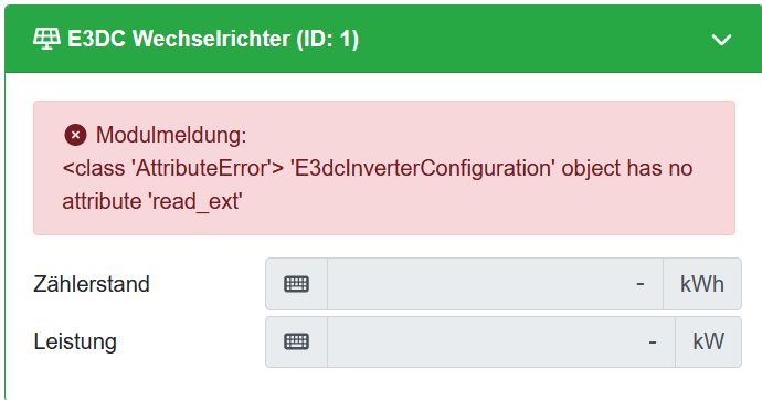

Das kann ich so nicht bestätigen. Bei mir ist die Konfiguration genauso (also nur die IP-Adresse, allerdings mit ext. Produktion) Bei mir sind exakt die Werte in der 2.0 wie in der parallel laufenden 1.9. Aber ich habe das Update auf 2023-01-06 15:24:41 +0100 [6c4877ac] auch erst gerade gemacht. Die kumulierten Werte sind noch mit der alten Version berechnet worden. Die momentan-Werte vom S10 stimmen aber.
Allerdings habe ich auch Fehlermeldungen im main.log:
2023-01-06 17:08:41,786 - {modules.utils:17} - {ERROR:MainThread} - Modul-Daten wurden noch nicht vollständig empfangen. Timeout abgelaufen, fortsetzen der Regelung.
2023-01-06 17:08:46,794 - {modules.utils:17} - {ERROR:MainThread} - Modul-Daten wurden noch nicht vollständig empfangen. Timeout abgelaufen, fortsetzen der Regelung.
2023-01-06 17:08:47,850 - {soc.modules.common.fault_state:40} - {ERROR:device0} - e3dc Wechselrichter: FaultState FaultStateLevel.ERROR, FaultStr <class 'AttributeError'> 'E3dcInverterConfiguration' object has no attribute 'read_ext', Traceback:
  File "/var/www/html/openWB/packages/modules/devices/e3dc/device.py", line 49, in update_components
    component.update(client)
  File "/var/www/html/openWB/packages/modules/devices/e3dc/inverter.py", line 42, in update
    pv, pv_external = read_inverter(client, self.component_config.configuration.read_ext)
AttributeError: 'E3dcInverterConfiguration' object has no attribute 'read_ext'

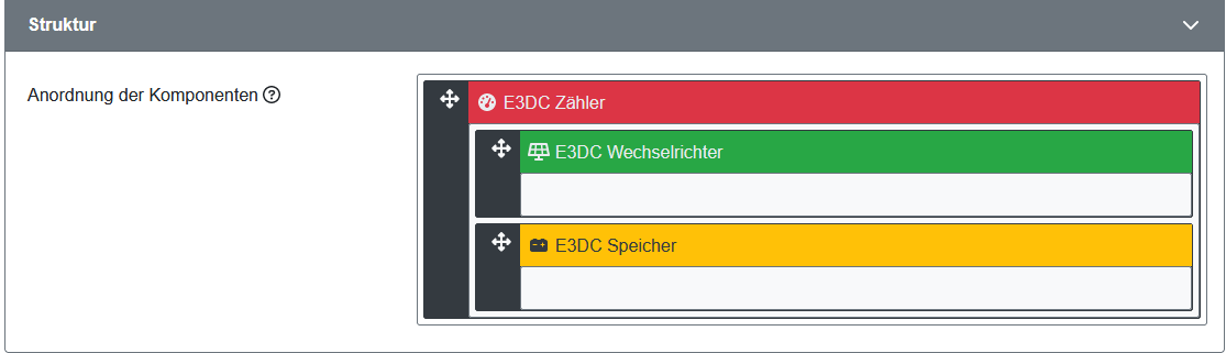

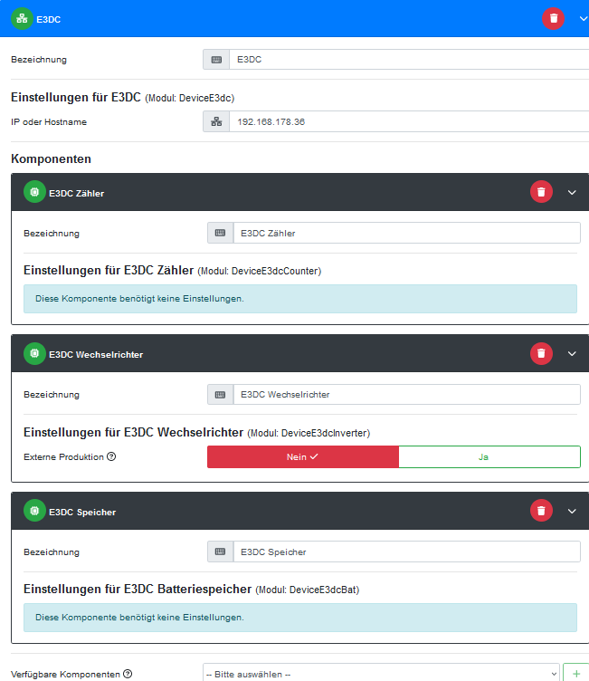

Lena hat grad noch eine Korrektur gemacht, ist noch nicht drin. Der driver ist aufgeteilt worden:
Wenn du pv mit e3dc hast musst du Inverter wählen
Wenn du pv mit externer Inverter hast, musst du externer inverter wählen.
Der read_ext parameter wurde in 2.0 entfernt.

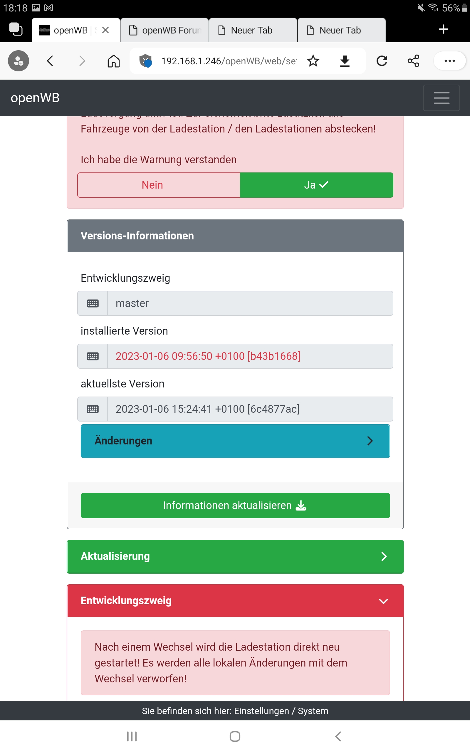

Bist du auf dem letzten nightly (=Entwicklerzweig/ Master) in openwb 2.0
Jens
Beiträge: 175
Been thanked: 6 times
Re: E3DC in 2.0
Beitrag von Jens »
Verwendete Version: 2023-01-09 13:58:35 +0100 [7b73a5c1] (Master) --> incl. Reboot

2023-01-09 16:46:00,174 - {soc.modules.common.fault_state:40} - {ERROR:device0} - E3DC Wechselrichter: FaultState FaultStateLevel.ERROR, FaultStr <class 'AttributeError'> 'E3dcInverterConfiguration' object has no attribute 'read_ext', Traceback:
    component.update(c)

Geräte Config:
Struktur:
Fehler Wechselrichter:

Beiträge: 1775
Been thanked: 172 times
Re: E3DC in 2.0
Beitrag von LenaK »
Ich habe es gefixt. Bitte ein Update machen.
