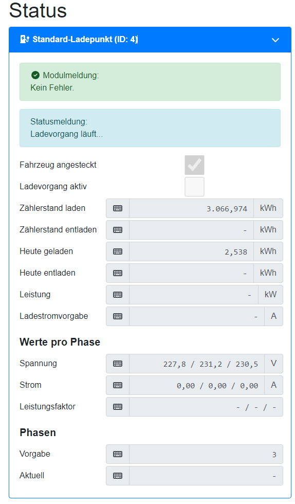

Nach dem Update auf Nightly 101.1 ist mir folgendes aufgefallen.
Bei Sofortladen wird die Ladung kurz gestartet und sofort wieder unterbrochen. Es wird im Status aber angezeigt das die Ladung aktiv ist.
Beim stellen auf PV wird angezeigt das die Umschaltung von 3 auf 1 Phasig erfolgt was ja richtig ist. Mangels PV wird ja nicht geladen was auch richtig ist. Stellt man aber den Strom auf 6 oder mehr Ampere wird auch kurz geladen und sofort wieder abgebrochen, im Status wird ebenfalls angezeigt dass die Ladung aktiv ist.

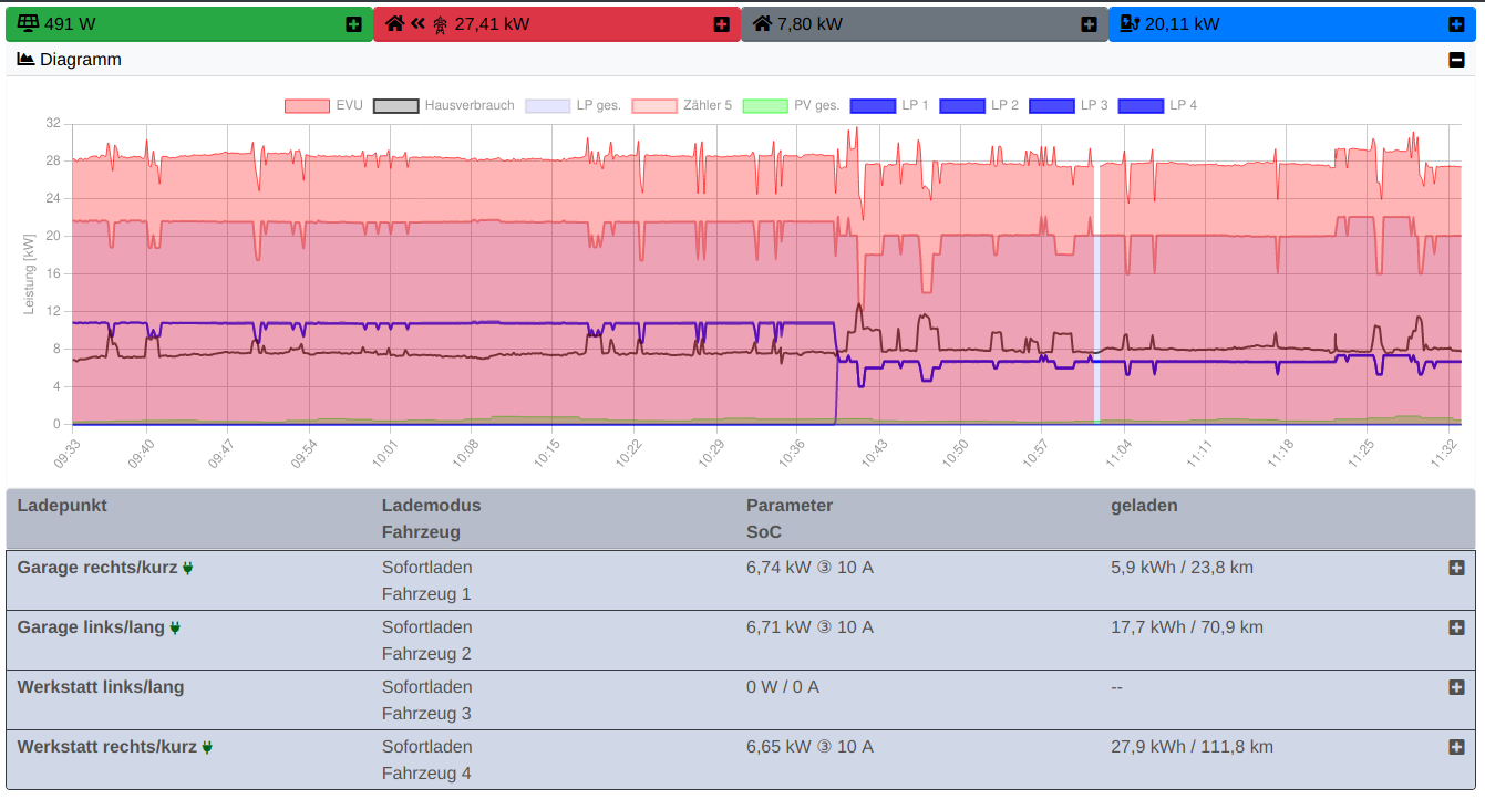

Lena,
ich hab' leider noch Probleme mit dem PV-geführten Laden, die Abschaltung bei fehlendem Überschuss klappt nicht mehr.

Re: Feedback Nightly 101.1
Verfasst: Sa Jan 07, 2023 12:19 pm
von rleidner
Ich bekomme nach dem Update auf die aktuelle master in main.log jedem Regeldurchlauf diese 2 Fehler:
2023-01-07 13:02:11,196 - {modules.utils:17} - {ERROR:MainThread} - Modul-Daten wurden noch nicht vollständig empfangen. Timeout abgelaufen, fortsetzen der Regelung.
2023-01-07 13:02:16,206 - {modules.utils:17} - {ERROR:MainThread} - Modul-Daten wurden noch nicht vollständig empfangen. Timeout abgelaufen, fortsetzen der Regelung.
Welche Module könnten da gemeint sein?
Zuerst hatte ich nach dem Update noch einen Connection-Fehler vom EVU-Kit, der trotz Neustart nicht verschwand.
Dann sah ich, daß die ip-Addresse für das 192.168.193-Netzwerk nicht gesetzt war.
Nach einem manuellen
sudo ifconfig eth0:0 192.168.193.250 netmask 255.255.255.0 up
funktioniert die Abfrage vom EVU-Kit.
Hier ein Regeldurchlauf im Debug Level - ich kann nichts auffälliges erkennen:

Noch ein Problemchen. Sofortladen hat das SoC Limit erreicht und den Ladevorgang beendet. Soweit so gut. Hab' dann auf PV Laden umgestellt, Ladevorgang wurde unmittelbar gestartet obwohl nicht genug Überschuss vorhanden war.
Bin mir nicht sicher welcher Teil aus dem Log hier relevant wäre, drum diesmal das gesamte Log. Hier noch ein Scrreenshot mit dem Zeitstempel wann das genau passiert ist:
main (6).log
(2.32 MiB) 182-mal heruntergeladen
Ich hatte auch Probleme mit der 1p/3p Umschaltung, womöglich nach Neustart der Box und des Ladepunkts gestern, hatte das im falschen Thread gepostet: viewtopic.php?p=78399#p78399
Verfasst: So Jan 08, 2023 9:09 pm
von mrinas
ich hab' leider noch einen, bin mir nicht sicher was hier heute schief läuft, sorry :?
Lademodus PV, Mindestrom auf 6A gestellt. 1p/3p Automatik aktiv, kein Überschuss.
Ladung wird gestartet, allerdings wird mit 3p geladen, Vorgabe lt. Status ist 1p, findet aber keine Umschaltung statt.

StEFfen_10 hat geschrieben: Fr Jan 06, 2023 5:32 pm Nach dem Update auf Nightly 101.1 ist mir folgendes aufgefallen.

Ich habe aktuell diese Version am laufen (kann gerade nicht updaten da 3 Autos laden):
Firmware 2023-01-06 09:56:50 +0100 [b43b1668]
Dabei ist mir aufgefallen, dass das Lastmanagement mittlerweile _sehr_ viel besser funktioniert als noch vor Weihnachten. Aber mich wundert, warum nur 10A pro Ladenpunkt freigegeben werden und nicht 11A.
