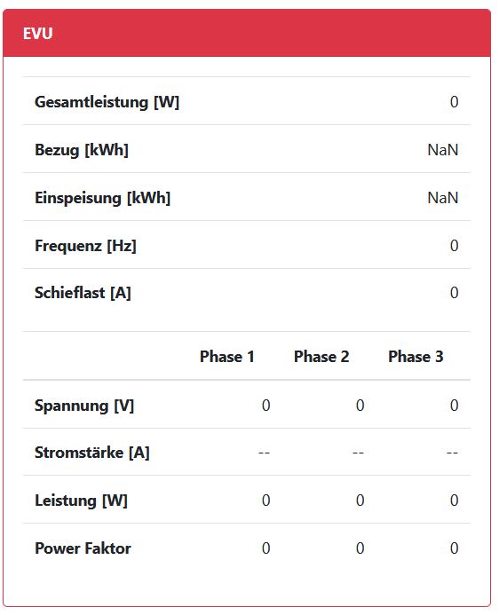

Ich habe zurzeit ein Problem mit der Anzeige der EVU Werte meiner OpenWB im Satus.

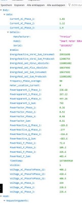

Aufgefallen ist mir bereits, dass die Abfrage des Smart Meters nur mit der Device ID 2 funktioniert.
http://192.168.178.20/solar_api/v1/GetM ... altimeData

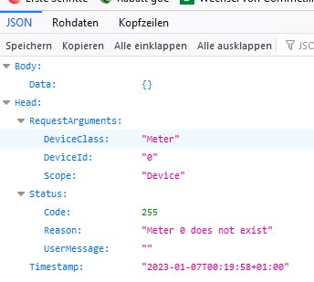

Mit der id 0 oder 1 bekomme ich folgendes angezeigt
id 0.JPG (22.8 KiB) 1002 mal betrachtet
Hat jemand eine Idee wie ich den BUG beseitigen kann?

Id 2 für den Smartmeter ist möglich, ist bei mir auch so.
Wenn du schreibst, dass du die Probleme zur Zeit hast, ging es vorher?
Dann würde ich so aus dem Bauch darauf tippen, dass die OpenWB keine Zugriff auf den Fronius übers LAN hat.
