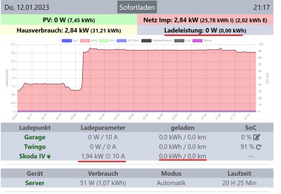

habe ein Problem in der aktuellen openWB Version: 1.9.291 (2023-01-11 07:30:47 +0100 [f070bde7] )
die Ladeanzeige steht auf 0 und es wird auch im Ladelog kein Eintrag erstellt.
Die Einstellung der Ladestromstärke werden auch nicht übernommen, nur die übergreifende Ladeeinstellung für alle LP funktioniert.
wo kann ich noch nachschauen?
Gruß Stefan

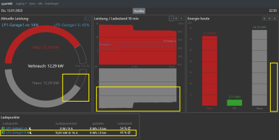

beim Laden mit Ladepunkt 2 wird dies nicht als Ladepunkt 2 bzw. Ladung dargestellt (blau), sondern komplett zum Hausverbrauch dazugezählt.
Grüße
Proxima

Habe leider auch die Probleme mit 2. Ladepunkt. Bleibt auf 1 Phase hängen und zeigt keine Werte an
Re: Rückmeldung Nightly 1.9.291
Verfasst: Sa Jan 28, 2023 10:00 am
von Andi
Da hilft derzeit nur downgrade auf 1.9.288... LP2 ist derzeit nicht brauchbar. mehr Details auch im 1.9.290 thread, da ist das Thema auch schon drin.
Verfasst: Sa Jan 28, 2023 10:19 am
von hoaloha
Andi hat geschrieben: Sa Jan 28, 2023 10:00 am Da hilft derzeit nur downgrade auf 1.9.288... LP2 ist derzeit nicht brauchbar. mehr Details auch im 1.9.290 thread, da ist das Thema auch schon drin.
Mit zwei neuen SD Karten habe ich das Problem mit 1Phasig auf LP2 auch auf .288. Da scheint was insgesamt verknotet.
Verfasst: Sa Jan 28, 2023 10:48 am
von Andi
Schau mal explizit nach welche Version auf der LP2 Box ist! Der downgrade hat bei mir nur die Masterbox auf 288 gestellt, ich musste manuell den LP2 zusätzlich noch auf die 288 downgraden!
