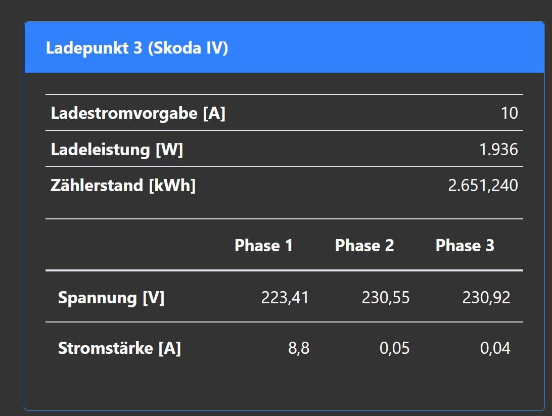

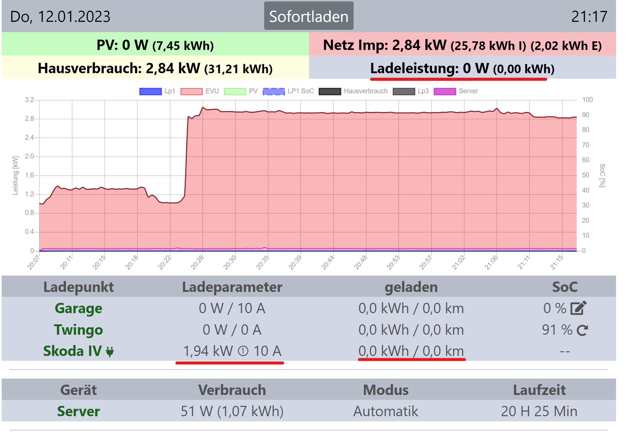

habe ein Problem in der aktuellen openWB Version: 1.9.291 (2023-01-11 07:30:47 +0100 [f070bde7] )
die Ladeanzeige steht auf 0 und es wird auch im Ladelog kein Eintrag erstellt.
Die Einstellung der Ladestromstärke werden auch nicht übernommen, nur die übergreifende Ladeeinstellung für alle LP funktioniert. wo kann ich noch nachschauen?
Gruß Stefan

beim Laden mit Ladepunkt 2 wird dies nicht als Ladepunkt 2 bzw. Ladung dargestellt (blau), sondern komplett zum Hausverbrauch dazugezählt.
