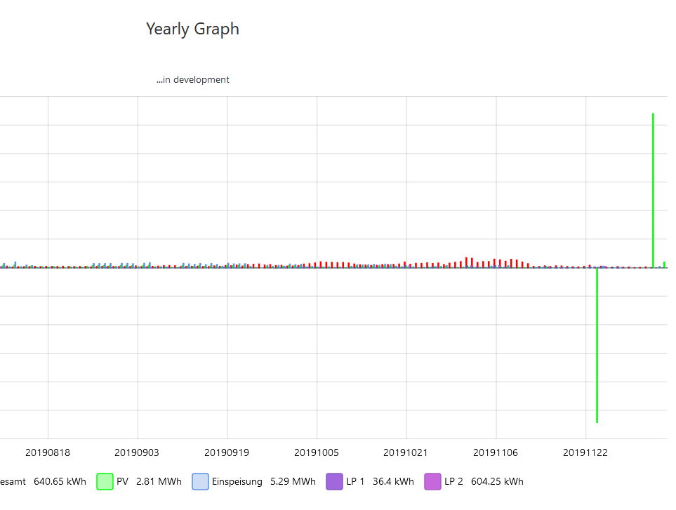

Immer wieder kommt es bei mir vor, dass der Daily Graph eine massive Spitze im PV Ertrag hat, wir reden von MWh. Das führt dazu, dass der Tagesgraph (den ganzen Tag) für die Tonne ist, da der Maßstab ja automatisch angepasst wird.
Kevin meinte, dass das wohl mit Connectivity Problem zwischen WR, OpenWB und jetzt wohl auch E3/DC zusammanhängt. Ich habe das jetzt mal ein paar Wochen immer wieder angeschaut und ja, es gibt manchmal Probleme am Switchport der OpenWB aber das ist zu ganz anderen Zeiten als dann die Mega Peaks angezeigt werden. Es passiert vor allem auch immer dann, wenn die WR ausgeschalten/angeschalten werden oder sonst was an der elektrischen Anlage geändert wird.Auch als wir die Notstromfunktion der E3/DC getestet haben. Das Problem vererbt sich dann leider auch noch auf den Monthly und schlussendlich den yearly Graph, siehe hier:
Das ist so natürlich unbrauchbar. Ich frickel dann immer in den CSV Dateien rum bis ich "die Bösewichte" find. Ist aber halt auch keine Dauerlösung.

Eine Idee wäre das in der Darstellung gerade zu bügeln, sprich beim berechnen des Graph. Wenn Delta zu groß dann verwerfe und nehme letzen, meintest du das?
Schöner wäre natürlich man hat gleich die korrekten Daten und das Problem an der Wurzel behoben.
