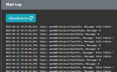

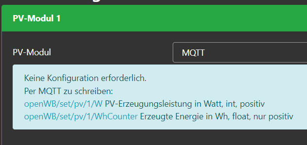

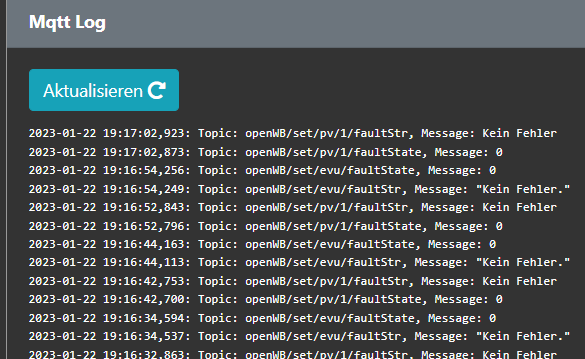

da ich die PV Werte von 3 Anlagen per modbus auslese habe ich die Werte mit Hilfe Node-Red aggregiert und möchte sie via
openWB/set/pv/1/W
openWB/set/pv/1/WhCounter
der openWB bereit stellen.

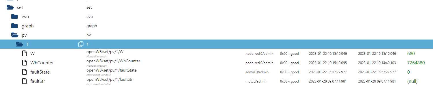

Im iobroker habe ich die beiden Topics erzeugt und aus Node-Red mit den Daten versorgt:
Leider werden die Werte trotz Einstelung
nicht von der openWB erkannt:
Die openWB wurde mehrfach gestartet, auch vom Strom getrennt doch bekommt sie nichts von den Werten mit.
Meine Version ist 1.9.288, soeben auch auf 1.9.290 gepusht alles ohne Erfolg.
Wo habe ich die Tomaten auf den Augen? :?

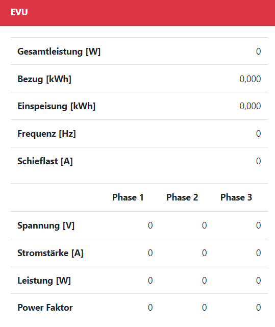

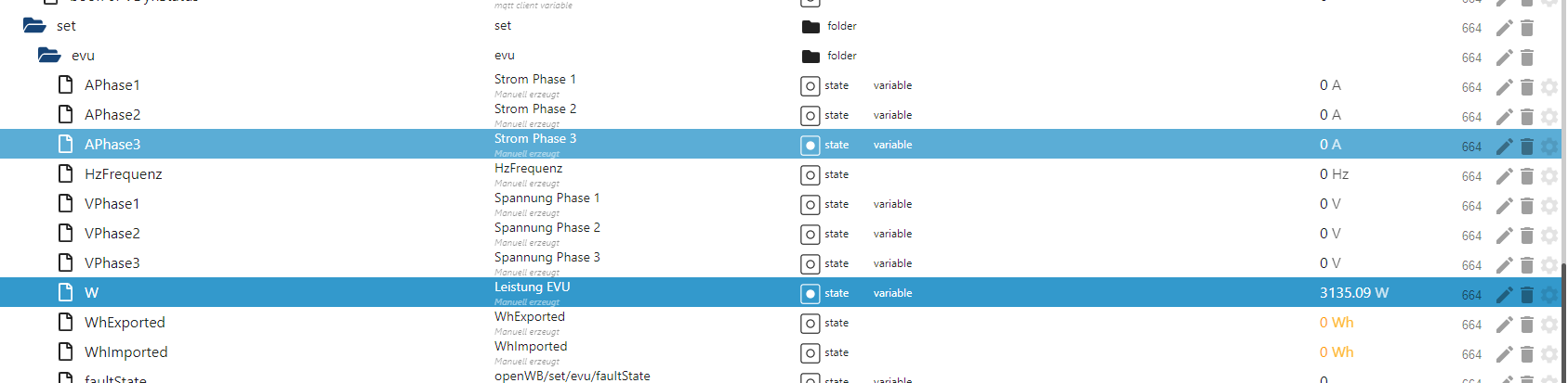

habe das gleiche Problem. Habe als PV Modul ein Shelly 3EM und schreibe die Gesamtleistung in das set topic openWB/set/evu/W per skript bei jeder Änderung. Im Iobroker wird das auch aktualisiert im Objektbaum unter set, aber es kommt nichts an der OpenWB an unter EVU.

iobroker

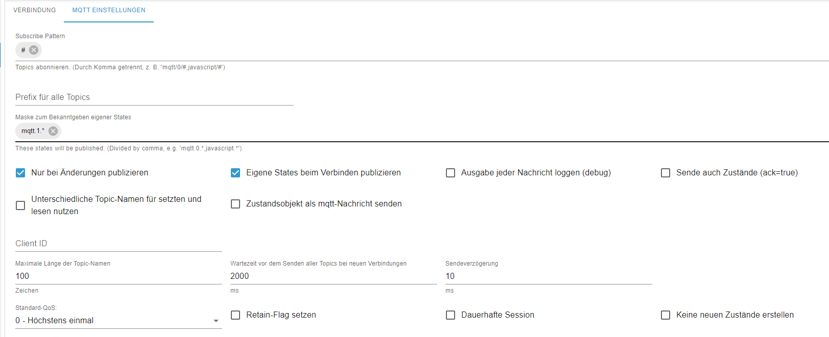

Wie kann ich im MQTT Explorer die Instanz 1 anstelle 0 auswählen, da ich 2 MQTT Instanzen laufen habe

Nach einen Neustart des MQTT-Adapters im IOBroker bekomme ich in der openWB unter Debug folgenden Fehler:
ValueError: invalid literal for int() with base 10: b'null'
if (int(msg.payload) >= 0 and int(msg.payload) <= 2):
File "/var/www/html/openWB/runs/mqttsub.py", line 1472, in on_message
on_message(self, self._userdata, message)
File "/usr/local/lib/python3.5/dist-packages/paho/mqtt/client.py", line 3570, in _handle_on_message
self._handle_on_message(message)
File "/usr/local/lib/python3.5/dist-packages/paho/mqtt/client.py", line 3327, in _handle_publish
return self._handle_publish()
File "/usr/local/lib/python3.5/dist-packages/paho/mqtt/client.py", line 3033, in _packet_handle
rc = self._packet_handle()
File "/usr/local/lib/python3.5/dist-packages/paho/mqtt/client.py", line 2439, in _packet_read
rc = self._packet_read()
File "/usr/local/lib/python3.5/dist-packages/paho/mqtt/client.py", line 1556, in loop_read
rc = self.loop_read()
File "/usr/local/lib/python3.5/dist-packages/paho/mqtt/client.py", line 1164, in _loop
rc = self._loop(timeout)
File "/usr/local/lib/python3.5/dist-packages/paho/mqtt/client.py", line 1756, in loop_forever
client.loop_forever()
File "/var/www/html/openWB/runs/mqttsub.py", line 1714, in <module>
