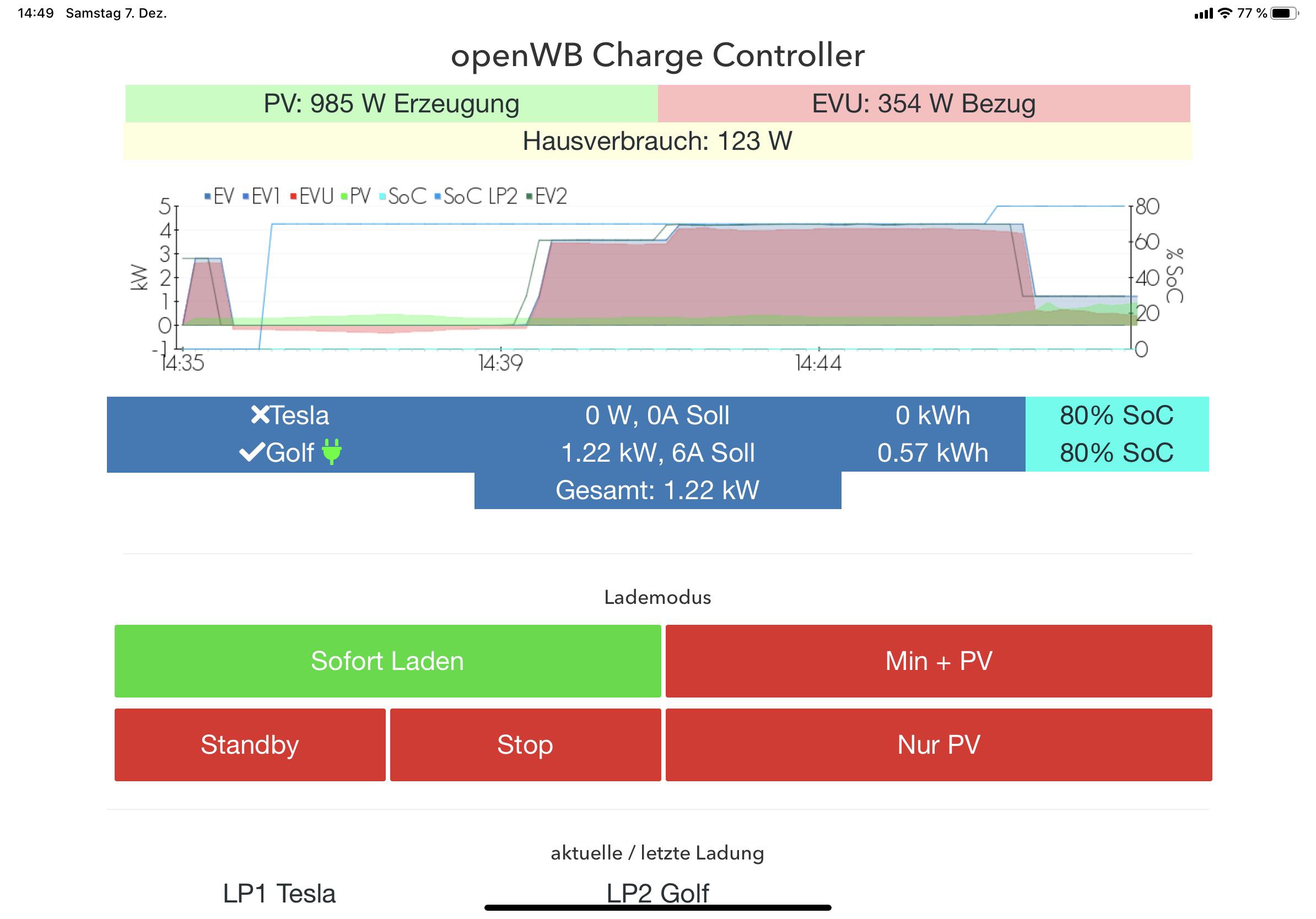

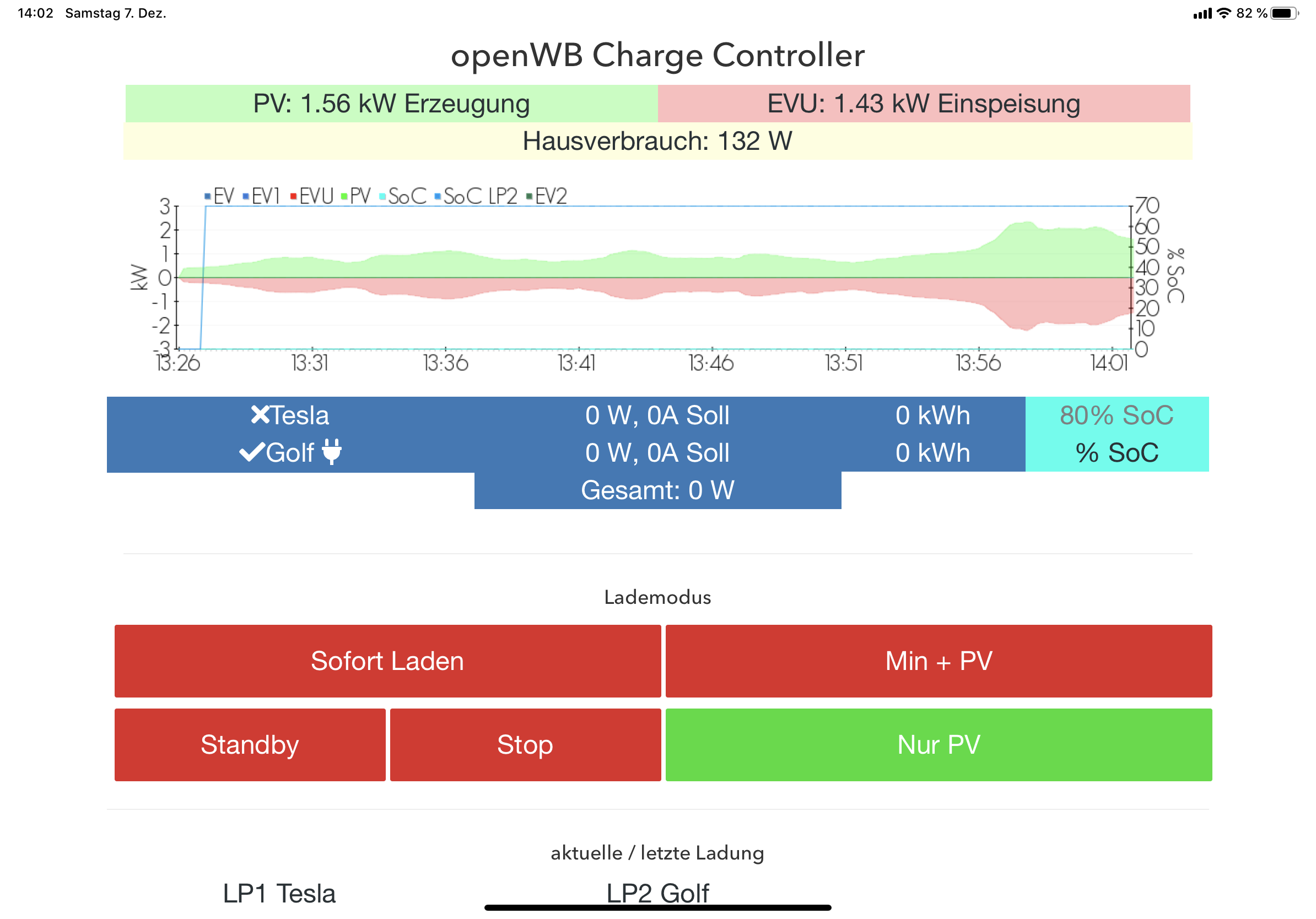

Teste gerade die aktuelle nightly damit ich für meinen Golf wieder den SoC sehen kann.
Golf hängt an LP2, an LP1 ist kein SoC konfiguriert.
Leider wird der SoC von Golf beim LP1 angezeigt.

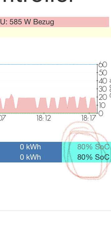

Hat immer zur Hälfte geklappt
Im Grafen wird SoC jetzt angezeigt, aber nicht unten beim LP.
Nachtrag, nach einer halben Stunde kam jetzt der SoC Wert auch am LP2 an, aber beim LP1 müsste er doch verschwinden, da ist (noch) kein SoC konfiguriert

Re: Rückmeldung 1.67nightly
@Kevin,
am LP1 gibts gar keine SoC (nicht konfiguriert, war es aber mal als ich letzte Woche den Golf noch auf der anderen Seite der Garage stehen hatte)
Am LP2 ist SoC wie im Diagramm richtig angezeigt bei 60%, da ist der Golf jetzt angesteckt.
Irgendwie wird es unten nicht aktualisiert.
