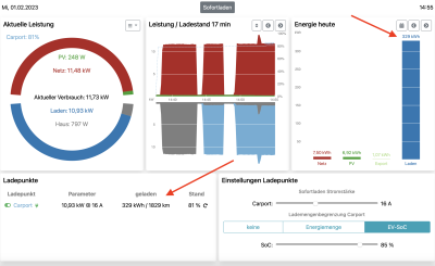

Hallo liebe Community,
ich habe heute meinen goe Charger der 4. Generation eingebunden. Als ich das Ladekabl angesteckt habe, um alles auf Funktion zu prüfen, wurden mir merkwürdige Werte angezeigt und in die Statistik geschrieben.
Kann sich das jemand erklären, bzw. welchen Ansatz kann ich jetzt verfolgen um das "Problem" zu identifizieren?

Re: 1827km in 5min nachgeladen
Da ist ja blöd...den Zähler am go-e kann man glaube ich nicht zurückstellen. Naja dann habe ich wenigstens die Info.
Dann ist aber die Logik diese gezogenen Werte in die Tagesstatistik zu übertragen aber auch nicht sinnvoll?!
Das ist jetzt einmalig passiert. Neuer Ladepunkt -> openWB hat nich keinen Zählerstand und geht von 0kWh aus. Jetzt lädst Du los und die Goe meldet mal eben 4xxkWh. Für openWB ist das während der Ladung passiert.
Alle weiteren Ladevorgänge werden passen, solange der Goe nicht noch anderweitig abseits von openWB genutzt wird.
Kann man denn die falschen Ladewerte von heute aus openwb löschen? Es stimmt dadurch weder der Monat noch das Jahr.
