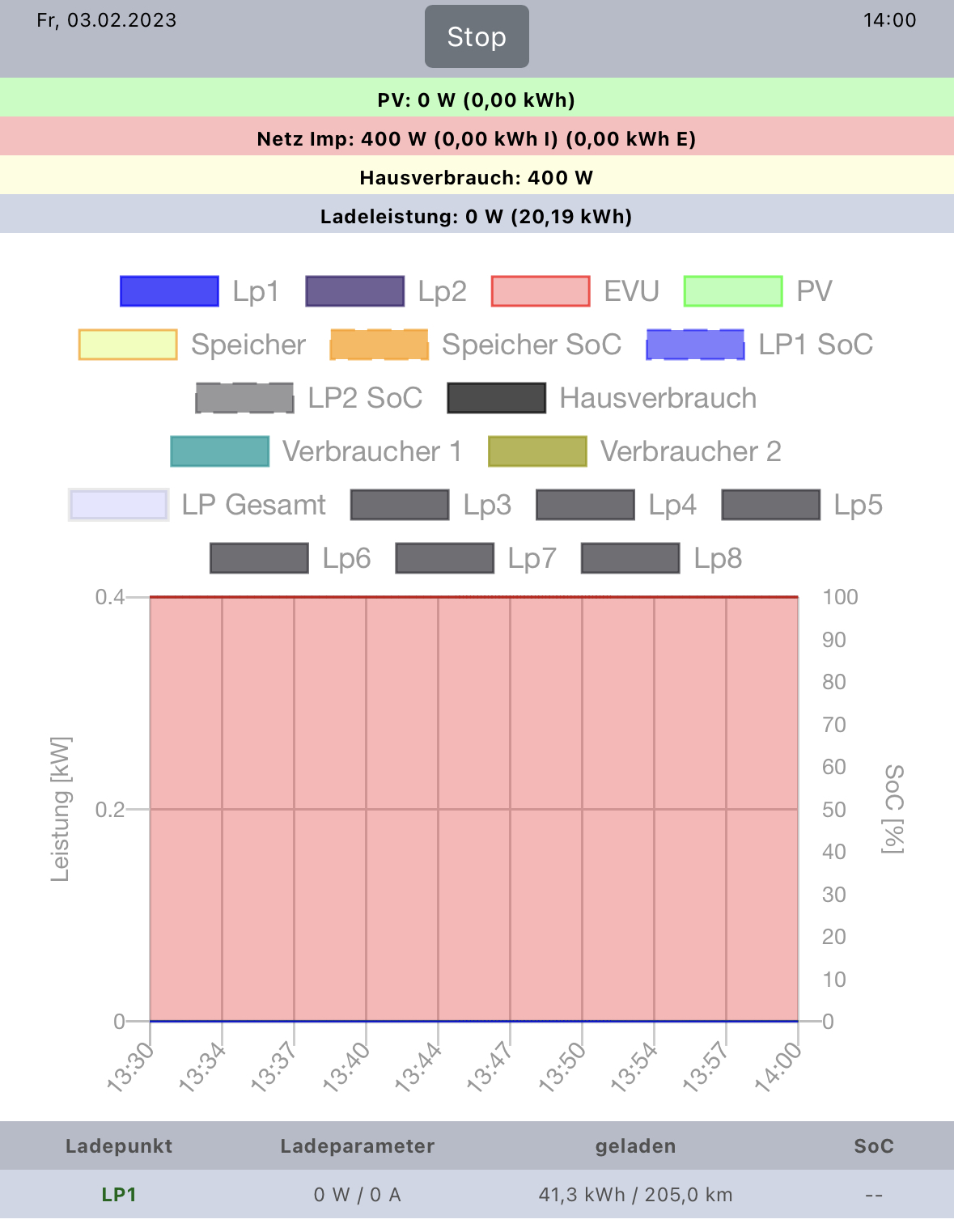

Guten Morgen, du hattest Recht, es lag an der 10 kwh Einstellung, dieses Mal hat alles geklappt. Nun hab ich aber doch noch eine weitere Frage. Und zwar zieht die Wallbox aktuell (obwohl sie auf Stop steht) weiterhin 0,4 kw Strom. Das hatte ich früher auch, wenn ich z.B. das Auto nicht ausgestöpselt habe. Nun zieht sie aber dauerhaft Strom. Ist das so richtig? Hier wieder der Log:
Woran erkennst Du das?
Was ich im Log sehe: Du hast genau 400W Hausverbrauch, also vermutlich kein EVU Modul konfiguriert.

Hab ein Screenshot hochgeladen von der Web-Oberfläche. Was mich wundert ist, dass da bisher nichts geflossen ist an Strom, soweit ich mich erinnern kann. Und es wäre ja auch blöd, wenn die Box die ganze Zeit Strom zieht.
Und ja, bewusst habe ich bisher kein EVU Modul konfiguriert. Sollte ich das machen, damit sie kein Strom mehr zieht? Sorry für die Frage, ich muss mich da definitiv tiefer einlesen in die Thematik :)

Du hast immer noch nicht beschrieben, wie die EVU, PV Umgebung aussieht.
Die 400W sind "Hausverbrauch", also keine Leistung die in den LP geht.
Bei dem LP steht ja auch 0W.
Ohne definiertes EVU - Modul wird von der owb ein konstanter Standard-Hausverbrauch von 400W angenommen.
Die 400W können in den Einstellungen geändert werden.
Ohne EVU-Modul, der am Hausanschluss Bezug/Einspeisung ermittelt und der owb mitteilt, kann die owb allerdings nicht dynamisch regeln und PV-Überschuss in das Auto laden.
Beiträge: 8964
Has thanked: 237 times
Been thanked: 253 times
Re: Abbruch des Ladevorgangs nach bestimmter Zeit Audi Q4
Völlig korrekt.
@Swischii
Du musst zunächst Deine Grundkonfiguration durchführen. Auf openwb.de findest Du tutorials und auf Github gibt es ergänzend ein Wiki.
