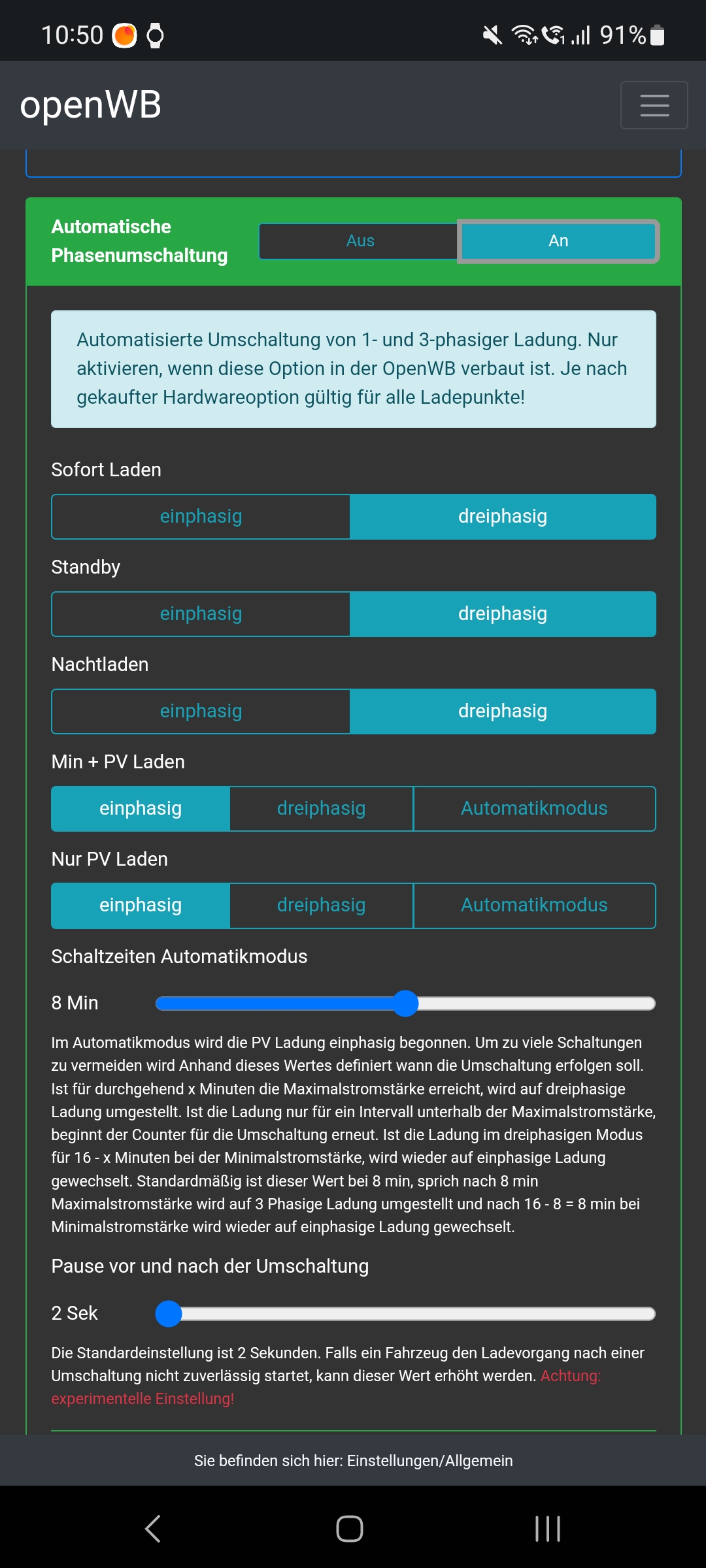

GBMuc hat geschrieben: So Feb 05, 2023 9:43 am Trotzdem will ich aber auf 3-phasig umschalten wenn ich aus dem Netz lade, dann komme ich wenigstens noch auf 7kw bei 10A
Also muss ich trotzdem zwischen 1 und 3-phasig hin und herschalten.
Das ist kein Problem. Du kannst die automatische Phasenumschaltung in der Software bei PV deaktivieren und PV auf 1-phasig und Sofort auf 3-phasig stellen. Zuerst aber muss die Box im Netzwerk erreichbar sein. Dann wird der Rest.

5,8kWp ist wohl grad an der Grenze wo auch 3phasig mit PV Überschuss klappen kann. Ich würde die 1p/3p Automatik aktiviert lassen, es wird ja nur umgeschaltet wenn wirklich möglich. Vorteil bei 3phasig ist der geringere Leitungsverlust auf der Zuleitung vom der HV zur Wallbox da sich die Leistung auf mehr Leitungen aufteilt - unterm Strich mehr Querschnitt.
