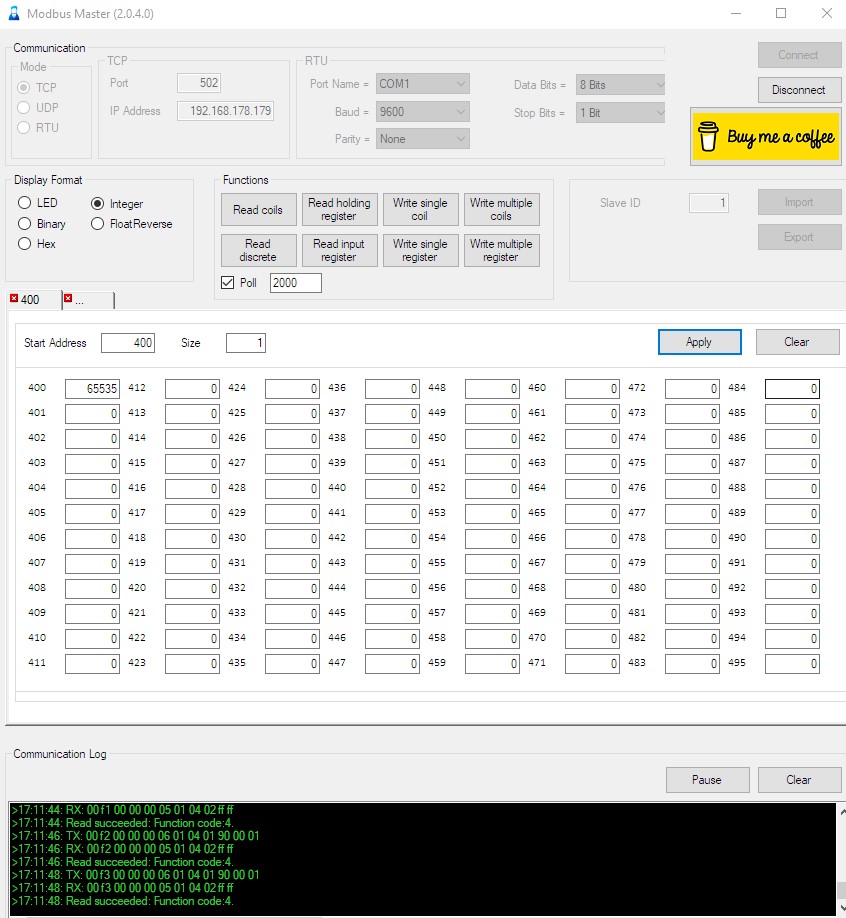

ich will meine Boiler-PV-Überschussheizung mit einer SPS ansteuern.
Dafür brauche ich aus der openWB die Leistungswerte.
Die will ich über Modbus auslesen.

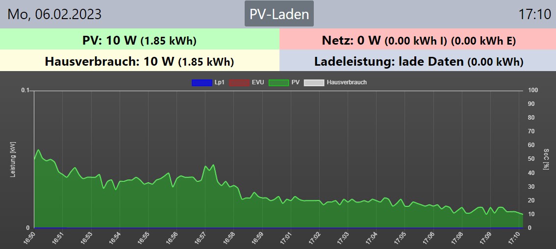

Ich bekomme beim Register 400 (PV Leistung) aber nur die 65535 zurück. Wäre ja eine schöne Leistung, aber der tatsächliche Wert lag bei 10W.

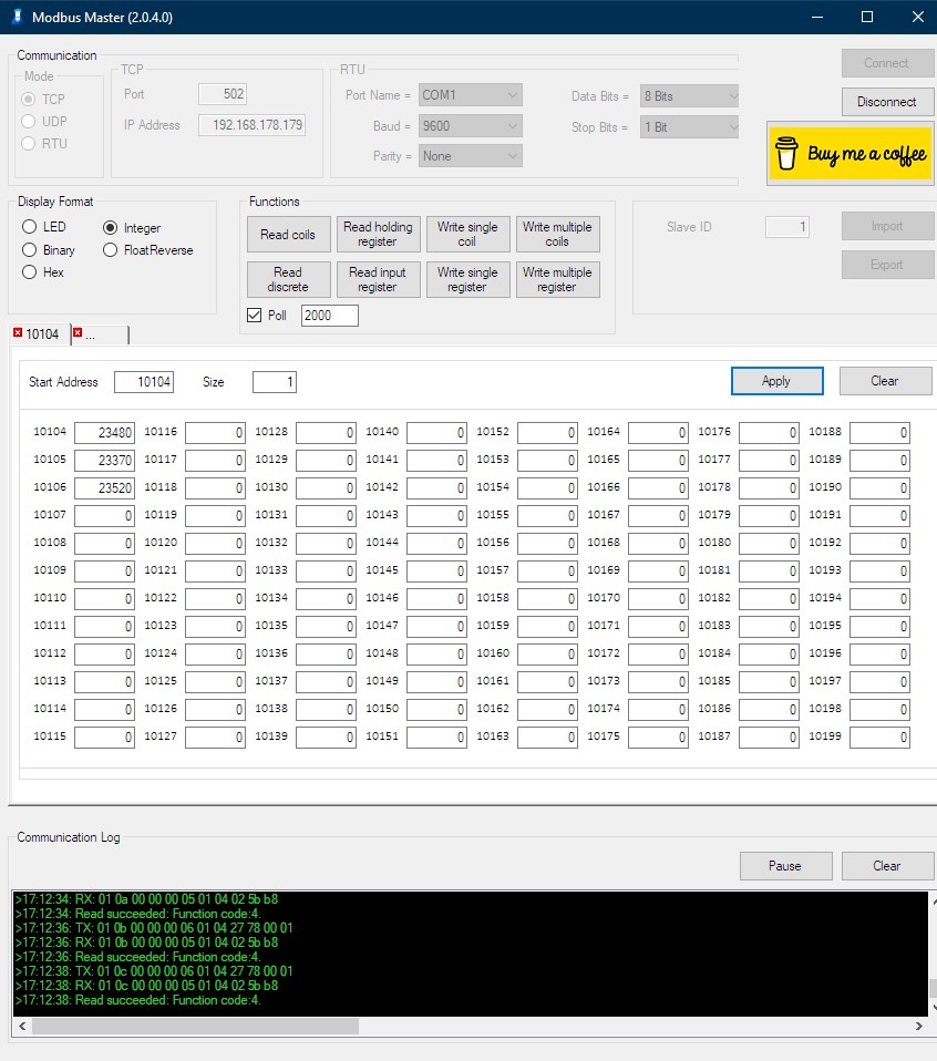

Testhalber habe ich die Register 10104-6 (Spannung L1-L3 /100) ausgelesen: 23480, 23370, 23520. Da passt es also.
Hat jemand einen Tipp, was da schief läuft?
Danke!

Ich habe als PV-Modul einen Shelly 3em. Wenn der jetzt eine andere Stromrichtung angibt als die WB erwartet, kann das die Ursache für den Wert am Modbus haben?
Also kann das evtl. am Vorzeichen liegen?
In der openWB wird PV zwar richtig angezeigt, aber die 65535 deutet ja auf einen Überlauf hin!?
Das Register 400 sollte ja als sint32 eigentlich von -2147483647 bis +2147483647 gehen.
usint16 ist max 65535, als sint wären das -32767. Kann das sein dass da etwas mit den Formaten nicht passt?

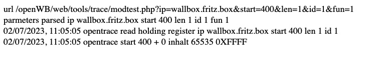

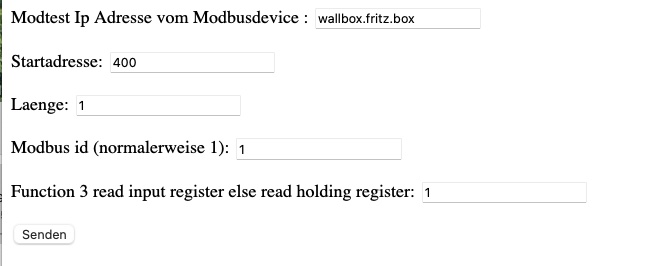

Du kennst den eingebauten modbustester unter http://wallbox.fritz.box/openWB/web/too ... dtest.html ? Der ergibt bei mir auch die 0xFFFF
Mir sieht das nach falschem Register aus. Oder halt Bug. (Ich finde gerade den Beitrag mit den modbus-Registern nicht)
edit: Ah, gefunden: https://openwb.de/main/wp-content/uploa ... openWB.pdf
Zum ausprobieren nehme ich immer den SoC der Hausbatterie, ein sInt16 bei 502, bei dem funktioniert's, es kommen schöne 44%. Bleibt halt nur die Frage nach dem sInt32 bei 400. Da müsste ich ja dann zwei Werte nehmen. Es kommt: 0xffff und 0xf6a8. Nun muss man aus den beiden eine Zahl machen. Aus 0xf6a8 wird 63144, die 0xffff ignoriere ich, weil das ja das Vorzeichen ist, denn PV-Leistung ist negativ. Also rechnen wir entsprechend von "oben" 65535 - 63144 und das ergibt 2391, was so ziemlich meiner aktuellen PV-Leistung entspricht.

Da aber die Kommunikation mit meinem Client funktioniert, bis auf dieses eine Register, scheint die die Modbuskommunikation ja zu funktionieren. Zumal die Register 10104-6 richtig dargestellt werden.
Deshalb vermutete ich das Problem im Regeisterinhalt.

Deine genannten Register sind alles sint16 Register, das 400 (+401) Register ist aber ein sint32.
Für mich klingt das was Gero schreibt passend.
