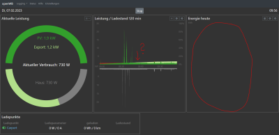

aktuell lese ich via Smartmeter die Gesamtwirkleistung aus meinem Stromzähler aus und sende diesen via mqtt an die Wallbox:
Gesamtwirkleistung --> openwb/ set/ evu
Dazu sende ich via mqtt den Wert der aktuellen Leistung der PV an die Wallbox:
momentane Leistung --> openwb/ set/ pv
Soweit funktioniert das auch als das ich im Graph die Werte zuordnen kann.
Was ich nicht verstehe ist das im Feld rechts daneben eine Leistung/ Ladestand mit einem Zeitrahmen von 120 min angezeigt wird obwohl kein Fahrzeug an der Wallbox hängt. Vielleicht bklick ich da aber auch noch nicht durch.
Eigentlich würde ich gerne die Datenpunkte im ganz rechten Feld (Energie heute) befüttern - habe aber noch keine Idee (Anleitung) wie ich das hinbekomme.
Vielleicht kann mir hier einer von euch einen Denkanstoss geben...

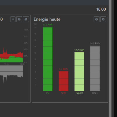

Energie heute scheint mir die heute erzeugte PV-Energie zu sein. Das kommt automatisch, falls vom PV-Modul keine kWh kommen, müsste die openWB einen simulierten Zähler hochzählen, der um 24:00 genullt wird. (Ich habe normalerweise das Standard-Theme.)
Bei Leistung / Ladestand steht bei mir auch komisches Zeugs. Ich vermute mal, dass sich das mit der Zeit mit richtigen Werten füllt. Einfach mal ein bisschen warten.
