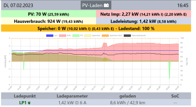

das erste Mal etwas mehr Sonnenschein und Strom vom Dach,
da hab ich meinen Tesla mal angesteckt und
nur PV eingestellt,
lief soweit alles super,
regelt mit der Huaweianlage super hin und her,
nur ist mir aufgefallen,
dass er nicht aussschaltet,
auch wenn nur mehr ein paar Watt vom Dach kommen,
ladet er noch wieter mit 1,4 kw
habe ein Bild angehängt.
An was kann denn das liegen,
wo kann ich denn das besser einstellen?
Liebe Grüße
Herbert

Was ist denn unter PV-Laden konfiguriert? Es gibt da ein paar Einstellungen, die dafür verantwortlich sein könnten:
- Abschaltschwelle (bei mir 700W)
- Abschaltverzögerung (bei mir 600s)
Die 1,4kW sind genau die Mindestladeleistung, weniger geht nicht.

Danke für die schnelle Hilfe,
ich hatte bei Abschatschwelle 5 drinnen,
werde das auch mal auf 700 ändern
Das er nicht aus dem Speicher nimmt,
das passt mir so eh, den hab ich eh lieber in der Nacht fürs Haus.

Das deutet allerdings auf eine falsche Verkabelung hin. Die Regelung wird so nicht richtig funktionieren.
Wirtschaftlich macht es auch wenig Sinn den Speicher nicht zu nutzen.

Nein das passt schon
ich hab am Huawei Wechselrichter hinterlegt,
wann er ladet
und wann er den Akku entladet,...
hab nur 10 kw Akku
Liebe Grüße

Gutem Morgen,
ich habe jetzt bei
Abschaltschwelle 700 eingetragen
und gestern getestet,
aber es klappt noch immer nicht, er hat trotzdem so lange geladen bis 0 Watt vom Dach gekommen sind,
was kann ich denn sonst noch probieren?

Hat Lutz dir doch geschrieben.

Den Akku habe ich schon entfernt,
und eben gestern getestet,
er hat geladen bis wirklich 0 Watt vom Dach gekommen sind
