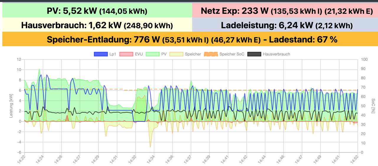

Hallo zusammen.
ich habe nun heute den Smart das erste Mal mit PV-Laden versorgt und da fällt mir auf dass der Ladestrom stark schwankt.
kann mir jemand sagen was ich an den Einstellungen ändern muss um das geschmeidiger zu haben?
Mindestrom ist auf 8A.
muss ich sonst noch was beachten?

Was schwankt denn da so im Hausverbrauch? Ich denke mal, wenn‘s da weniger schwankt, geht das mit dem Laden auch besser.

Wie werden denn die Daten für PV und EVU bereitgestellt?
