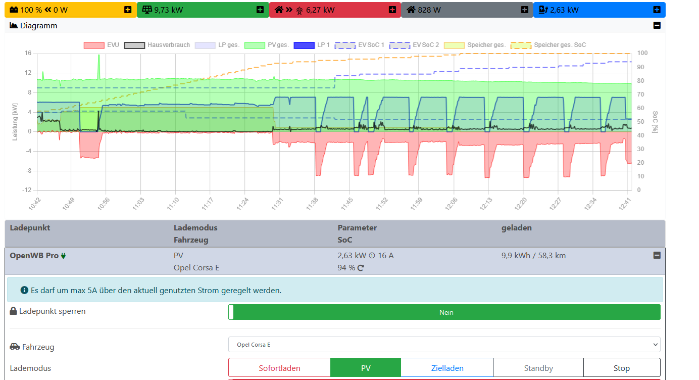

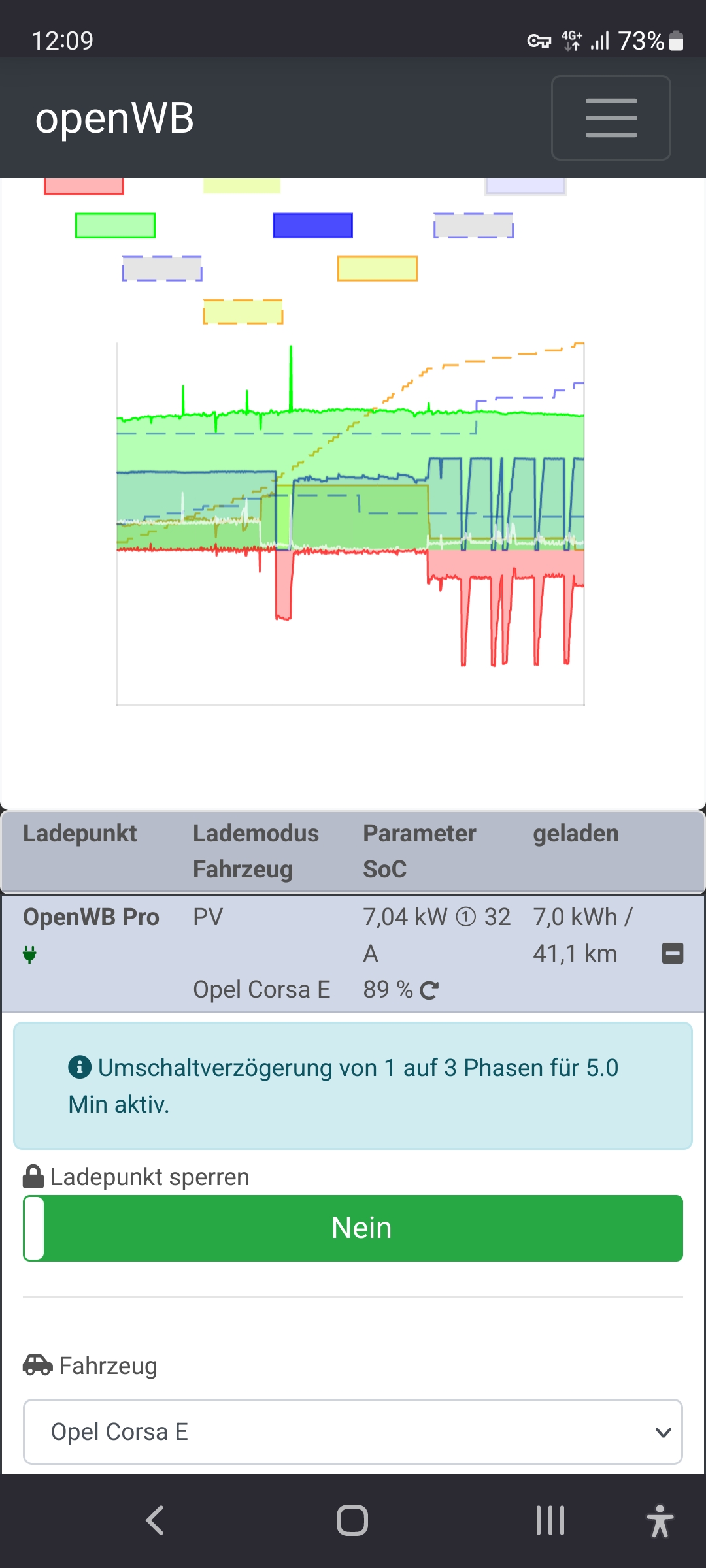

mein Corsa E hat nur 1p mit bis zu 32A, wenn die 32A 1p erreicht werden, beendet die WB alle 5min die Ladung um sie dann wieder mit 1p zu starten.
In der "Fahrzeug-Vorlagen" beim "Opel Corsa E" steht "Unterstützte Phasen" = 1
Als ich gemerkt habe was da passiert habe ich noch "Phasenumschaltung blockieren" auf AN gesetzt, aber das ändert nichts.
Was hat es mit der Meldung "Es darf um max 5A über den aktuelle genutzten Strom geregelt werden." auf sich?

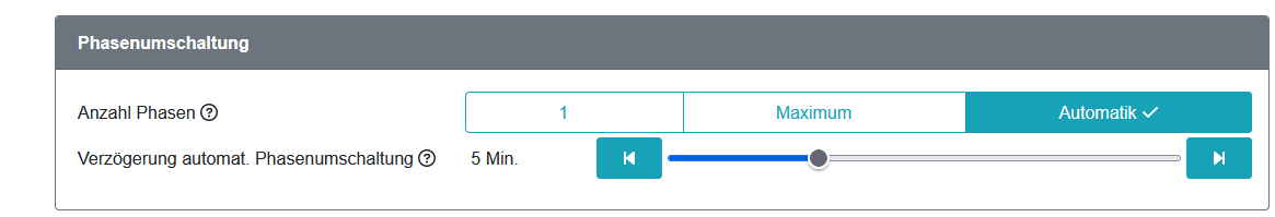

Schau mal unter Einstellungen / Ladeeinstellungen / PV-Laden.
Dort kann man die Phasenumschaltung auch noch beeinflußen.
Wenn ich da die Anzahl der Phasen auf 1 limitiere, wird der Umschaltprozess nicht angestoßen.

Der Ladestrom wird um maximal 5A angehoben. Ich kenne diese Meldung nur wenn der Ladevorgang gerade begonnen hat und noch dabei ist den Strom in 5A Schritten an das Maximum zu bringen.Es darf um max 5A über den aktuelle genutzten Strom geregelt werden.

Wenn das Auto nur eine Phase hat, muss trotzdem die Einstellung im Fahrzeugprofil aktiviert werden, dass es keine Phasenumschaltung kann.
Bitte beachten: Änderungen im Fahrzeug-Profil werden erst nach dem Abstecken übernommen, da es sonst durch die Änderung bestimmter Einstellungen im laufenden Ladevorgang zu Widersprüchen kommen kann.
Bei einem der nächsten Updates wird obiger Hinweis auch im UI angezeigt.
Die Umschaltung kannst Du auf Automatik für PV stellen, der Corsa sollte dann mit der entsprechenden Einstellung im Fahrzeug-Profil und erneutem Anstecken nicht mehr umschalten.

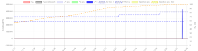

Noch eine Kleinigkeit, Corsa abgesteckt, ZOE angesteckt und dann >400.000kW Ladeleistung:
