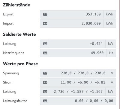

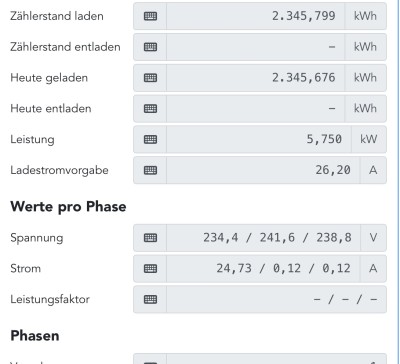

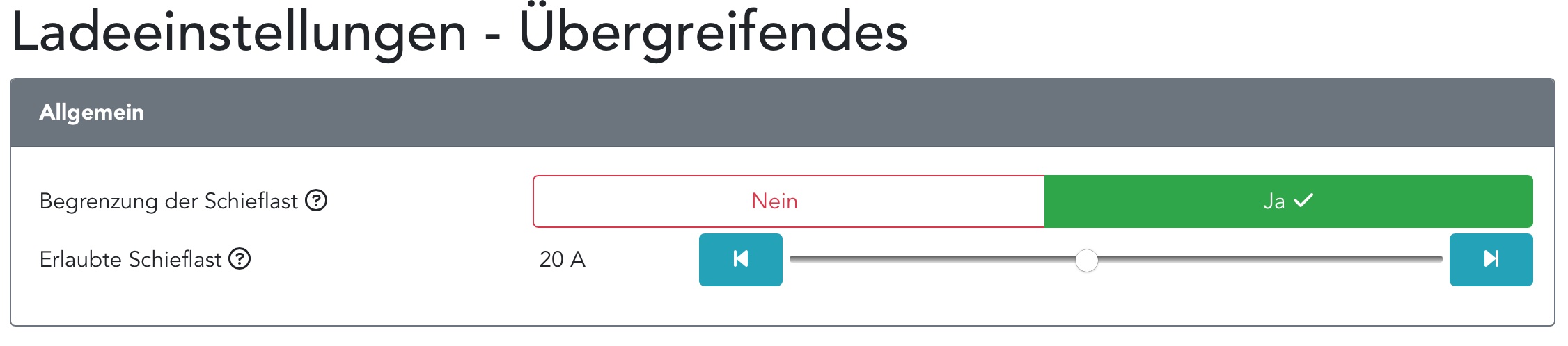

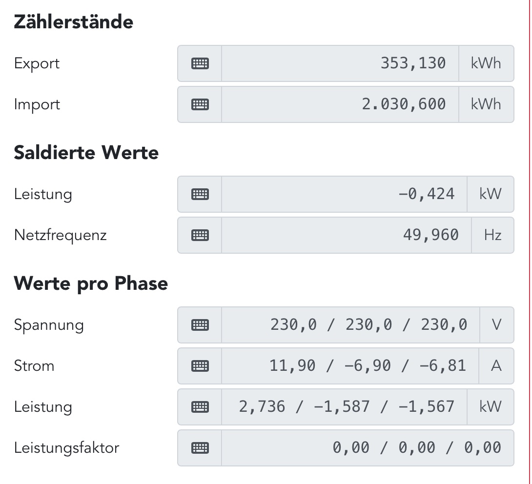

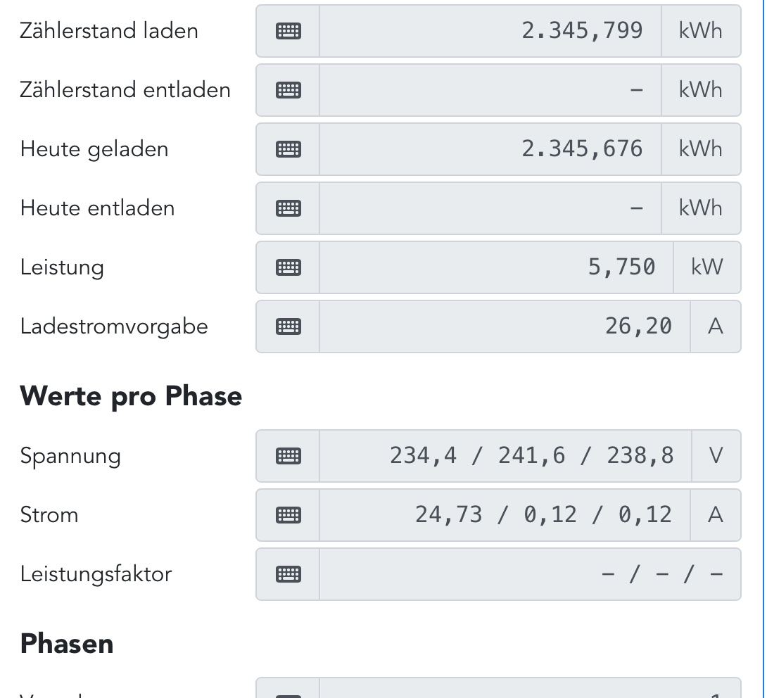

ich habe eine Frage zur erlaubten Schieflast. In den Einstellungen habe ich die Begrenzung der Schieflast aktiviert und diese auf 20A gesetzt. In der Fahrzeugvorlage habe ich bei "Maximalstrom bei einer Phase" 32A eingestellt. Nun habe ich zwei Wechselrichter, einer speist auf drei Phase ein, der zweite nur auf Phase 1. Auf Phase 1 ist also in der Regel die Einspeisung höher als auf den anderen Phasen, und so hat mein Auto heute über eine Phase mit 26,2 A (5,75 kW) geladen. Ist das so erlaubt, oder muss ich noch etwas anders einstellen?
Einstellung Schieflast Ladepunkt Zählerdaten:
