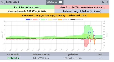

ich habe bei mir folgende Situation:
Solaredge PV Anlage mit LG Chem Resu 10h deren Speicherladung (wegen Begrenzung, super schlechtem Solaredge-Ladeverhalten, etc.) bei mir ein iobroker Script erledigt.
Die notwendigen Daten bekommt die openWB per mqtt vom iobroker serviert.
Das Script habe ich so programmiert, dass über einer festgelegten PV-Dachleistung und einem festgelegten SoC der Hausbatterie die Ladeleistung der Hausbatterie soweit zurückgenommen wird, dass genügend Energie für die openWB zum Ladestart vorhanden ist und dann - so war der Plan - die openWB solange mit einer definierten Leistung versorgt wird, bis der Akku voll ist oder genug PV-Leistung anliegt. Dabei halte ich aber einen konstanten PV-Überschuss, der ins Netz geht. Nicht viel, aber eben so, dass der Zähler nur eine Richtung kennt^^
Das Ganze funktioniert auch bei schlechteren Bedingungen erstaunlich gut bis dann die Ladeleistung der Hausbatterie zurück genommen wird damit die Ladung in der openWB freigegeben wird.
Leider geht openWB nicht beim Start des PV-Ladevorgangs mit maximaler Ladeleistung "ins Rennen" und erst danach regelt sie sich auf einen Ladestrom ein. Der ioboker ist in seiner Regelungscharakteristik flotter, erkennt dass kein Überschuss mehr ins Netz geht und passt die Ladung vom Hausspeicher entsprechend an - und das ist ja genau die "Einladung" für die openWB noch mehr Saft fürs Auto bereit zu stellen. Damit bin ich dann in einer ganz unangenehmen Situation, in der sich openWB und iobroker gegenseitig ausregeln wollen, was zu krassen Überschwingern, ständigen Änderungen der openWB Ladeleistung und Stromimport führt.
Lange Rede, kurzer Sinn. Gibt es denn irgendwo die Möglichkeit, der openWB zu sagen, dass sie nicht erst "vollgas" anladen soll, sondern langsam nach oben? Oder wenn nicht... Hat irgendwer von Euch das gleiche Problem (gehabt) und evtl. einen Lösungsansatz, der mir gerade nicht in den Sinn kommt?

sry. für die späte Antwort.
hominidae, bei meinem Post hat sich mit dem "nicht" hier ein Fehler eingeschlichen. Wollte eigentlich genau das Gegenteil schreiben :
Und ja mrinas, du hast vollkommen recht. Wenn zwei Regelkreise gegeneinander arbeiten, kommt nix gutes dabei raus. Mein Grundgedanke war deshalb ja, dass im iobroker die openWB soweit eingebunden wird, dass sie - wenn ein Auto angesteckt, der Lademodus auf PV steht und genug im Hausspeicher ist, dessen Ladung genau so zurück genommen, dass die 6A an der WB zum Start anliegen. Damit würde die openWB mit dem Überschuss laden, den der iobroker an sie weiter gibt und die gegenseitige Beeinflussung wäre deutlich besser gelöst. Ladelimit ist für die Hausbatterie bei 2,25kW gesetzt und alles darüber hinaus steht der WB zur Verfügung
Aber dazu müsste ich der openWB nun auf einfache Weise beibringen, dass die Laderegelung bei 6A startet und dann nach oben korrigiert wird, wenn mehr Überschuss vorhanden ist.
Ich habe auch schon an den Modus Min+PV gedacht, allerdings nutze ich ein paar RFID-Tags, mit denen der PV-Modus freigeschalten wird. Nun müsste ich im iobroker ja erst noch die Regelung so erweitern, dass der PV Lademodus in Min+PV geändert wird, wenn ausreichend Überschuss da ist. Aber ich vermute dann wird die openWB genau die gleiche Regelungslogik verwenden - wo ich dann beim selben Problem angekommen bin.
Eine andere Alternative könnte natürlich der Sofort-Modus sein. Dessen Parameter könnte ich doch über mqtt beeinflussen - nur widerspricht das natürlich dem Grundgedanken der openWB
LG Max

Man erkennt das hier ganz gut, dass sie eben nicht mit 6A startet und dann hochregelt, sondern eher mit viel startet und dann nach unten korrigiert: Ergebnis des Ganzen, iobroker regelt seine Ladeleistung soweit zurück, dass der "Hausverbrauch" gedeckt wird und geht soweit, dass die openWB den Hausspeicher entlädt.Leider geht openWB nicht beim Start des PV-Ladevorgangs mit maximaler Ladeleistung "ins Rennen" und erst danach regelt sie sich auf einen Ladestrom ein.
