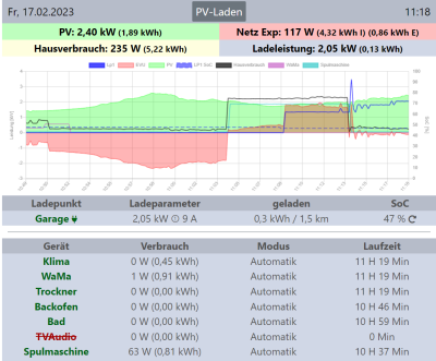

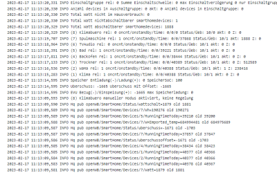

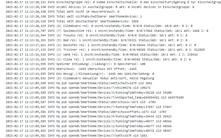

ich benötige Hilfe bei der Erklärung eines Phänomens:
Im PV Laden Modus startet das Laden, obwohl gerade Netzbezug durch einen Smarthome 2.0 Verbraucher verursacht wird. Eigentlich sollte das PV Laden erst bei 1300W Einspeisung starten. Das lässt sich auch beobachten, wenn PV Laden schon länger und korrekt läuft und dann dieser Verbraucher eingeschaltet wird. Die Ladeleistung wird dann nicht enstprechend reduziert oder gestoppt, sondern läuft fröhlich weiter und erzeugt wieder ungewollten Netzbezug.
Mir scheint, dass die OpenWB den Verbrauch dieses Verbrauchers einfach bewusst ignoriert - finde dazu aber keine Erklärung.

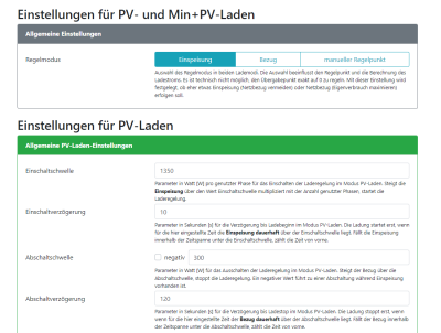

PV Laden Einstellungen:
Regelmodus = Einspeisung
Einschaltschwelle = 1350
Abschaltschwelle = 300
Mindest-SOC 0%
Mindest-Stromstärke 6A
