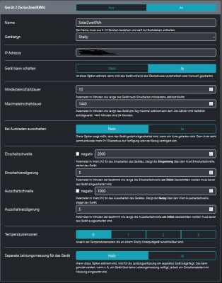

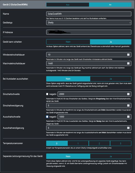

Ich möchte mit einem Shelly eine Steckdose schalten und blick es nicht richtig.
Einschalten bei PV Überschuss 2000wh und auschalten bei 1000wh und das über SmartHome2.0 parametriert.
Das einschalten ist klar nur das ausschalten hab ich nicht richtig.
Stelle ich 1000wh ein so bleibt mein shelly an wenn mal 2000wh überschritten wurde.
Wenn dann 1000wh unterschritten werden , geht es trotzdem nicht aus.
Wenn ich negativ anklicke, was bedeutet dies in der Funktion?
Soll es bedeuten das es bei unterschreitung der 1000wh ausschaltet oder bei 1000wh Bezugstrom? oder wie?
Meine Einstellung habe ich mal im Anhang angehängt.

Du hast gelesen, dass bei Einschalten auf Überschuss und bei Ausschalten auf Bezug geachtet wird? Wenn Du bei 1000W Überschuss wieder ausschalten möchtest musst Du den Haken bei "negativ" setzen. Denn negativer Bezug ist Einspeisung.
Die meisten möchten aber eben nicht die 1000W einspeisen sondern bei 100W oder so Bezug wieder ausschalten.
